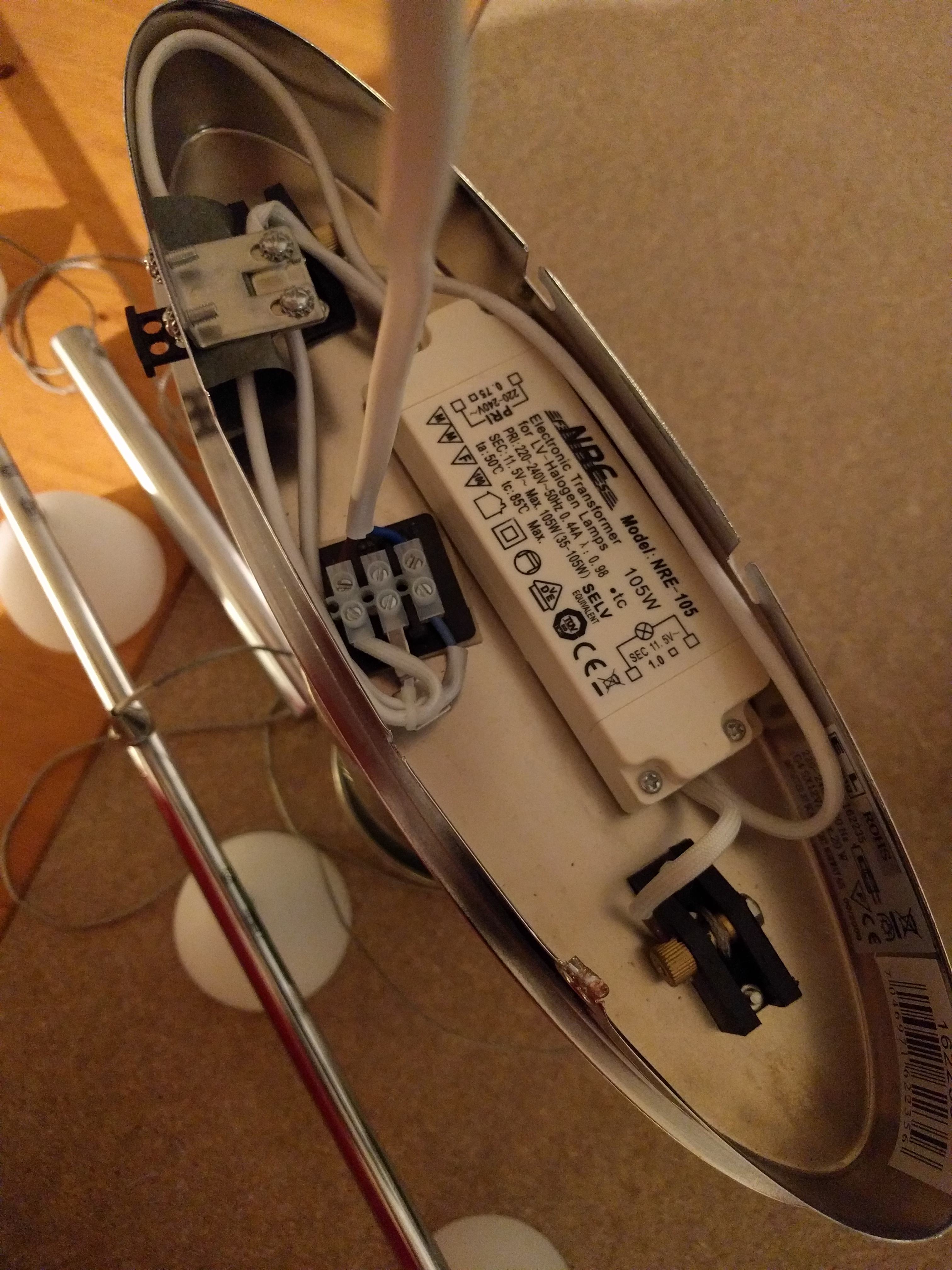

Har ei lampe som ble fikla med i et forsøk på å korte ned trådene fra takboksen og ned til pærene. Med strøm på.
Ble plutselig svart.
Måler 238V over sukkerbiten til trafoen, burde jeg kunne lest av 12V over hver av de to spolene eller de som trådene går over etter trafoen?
Sikringene som står før trafoen er intakt fortsatt.
Er det bare å hive denne lampa?

Mistenker at endestykkene av hver av lederne etter trafoen begge har kommet borti stålet i lampa samtidig.

Ser det står min 0.75mm2 på både inn- og ut av disse.
Når 12V hos meg går til hver sin tynne kabel, er dette innafor (se bilde i første post)?
På den som står montert hos meg fra før av står det jo 1.0...
