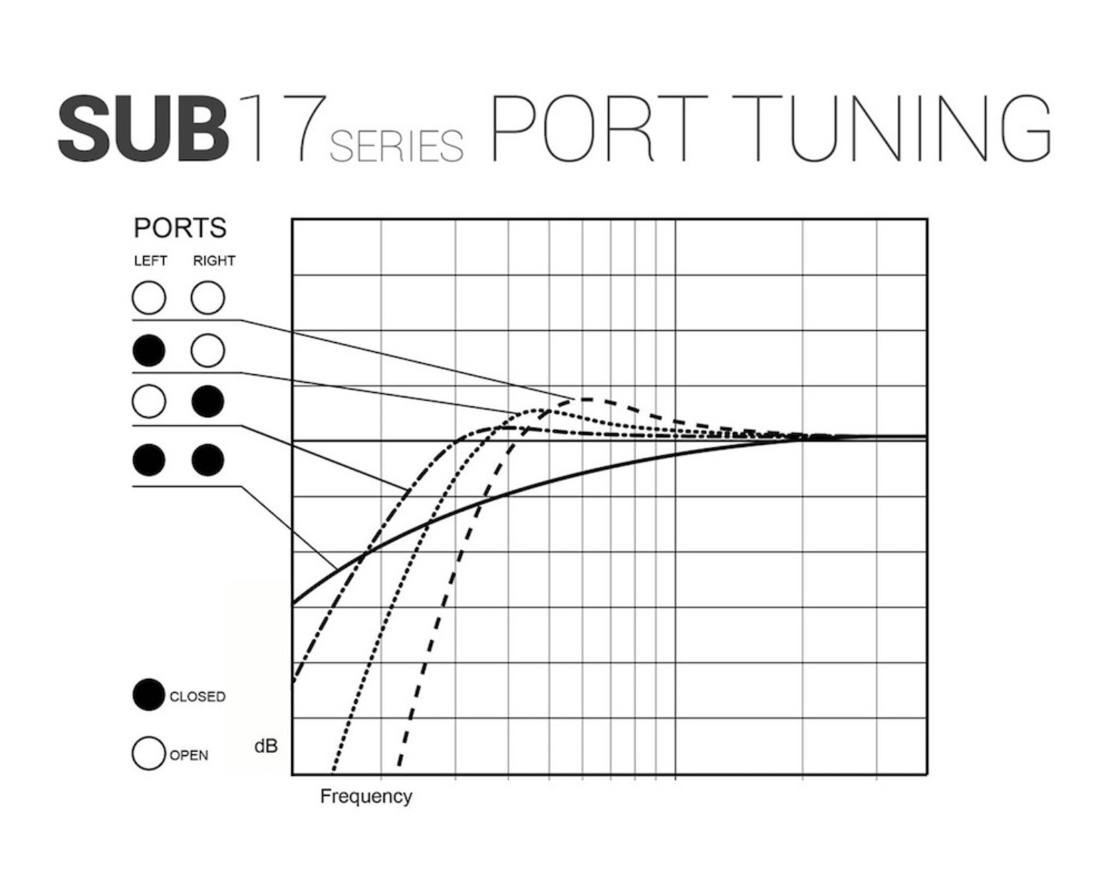

Når jeg plomberer høgre port (som jeg tror jeg kommer til å ende på), så går den helt ned til 20 Hz før den forsvinner helt på 18-19 Hz :)
Om jeg forstår grafen riktig så skal den kunne gå enda dypere om jeg plomberer begge portene, men da forsvinner litt av futten oppover :)

Slik jeg tolker diagrammet er det når høyre port er stengt og venstre port er åpen at den er mest lineær og går dypest. 20Hz er slettes ikke ille, Du får eksperimentere litt og høre hvordan DU liker den best :)
