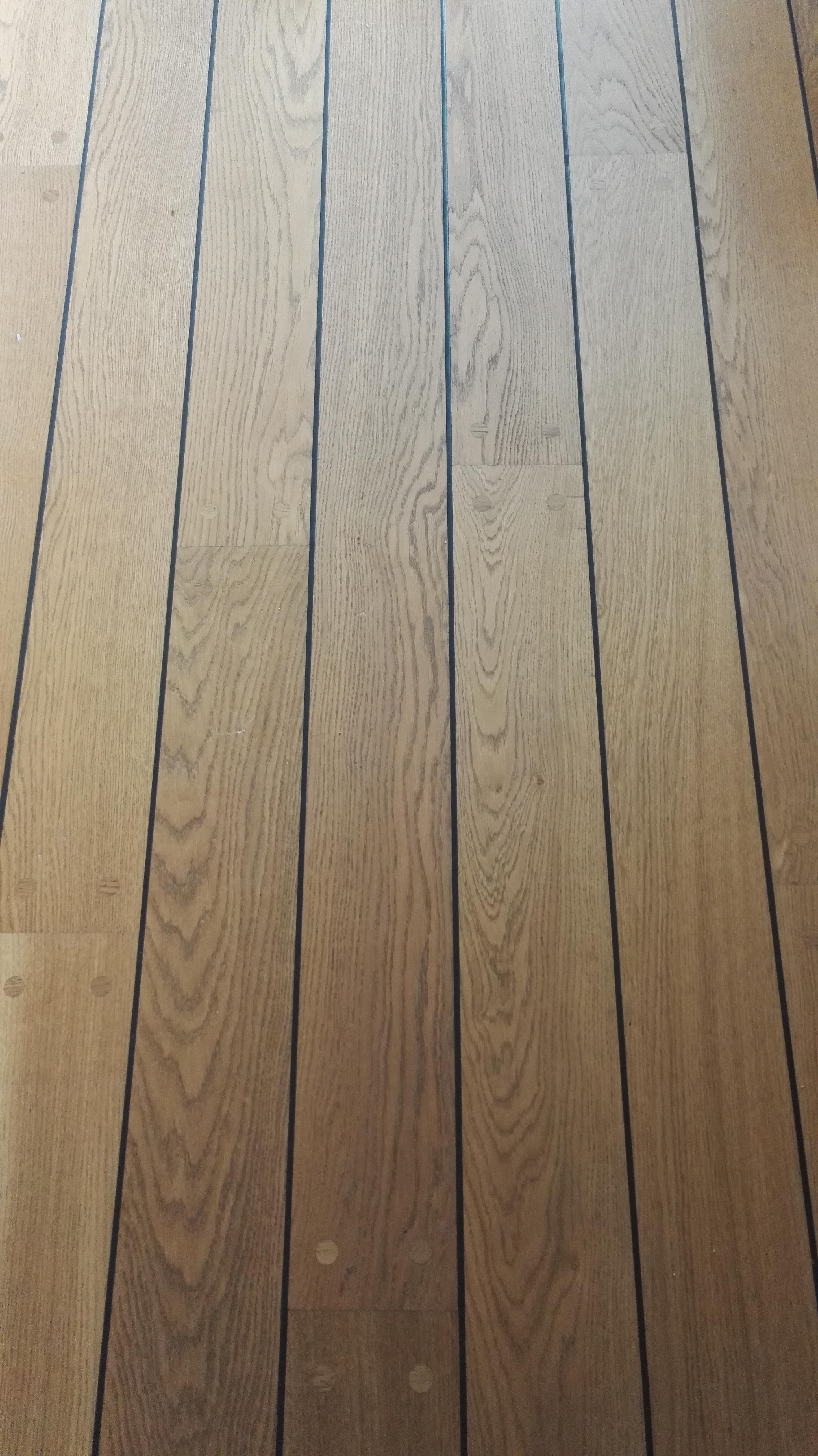

Vi leier en leilighet og det har oppstått noen skader som er relativt stygge. Huseieren nevnte før vi flyttet inn at gulvet er dyrt. Det tåler absolutt ingenting, hvor man ikke kan miste noe som helst uten at det blir hakk eller lignende.
Hva slags type gulv er dette og vil kostnadene for reparasjon eventuelt bli? ☺
Skipsgulv. Ser ut som det er skrudd? Fort 1000 m2. Er skadene på gulvet eller i natene?

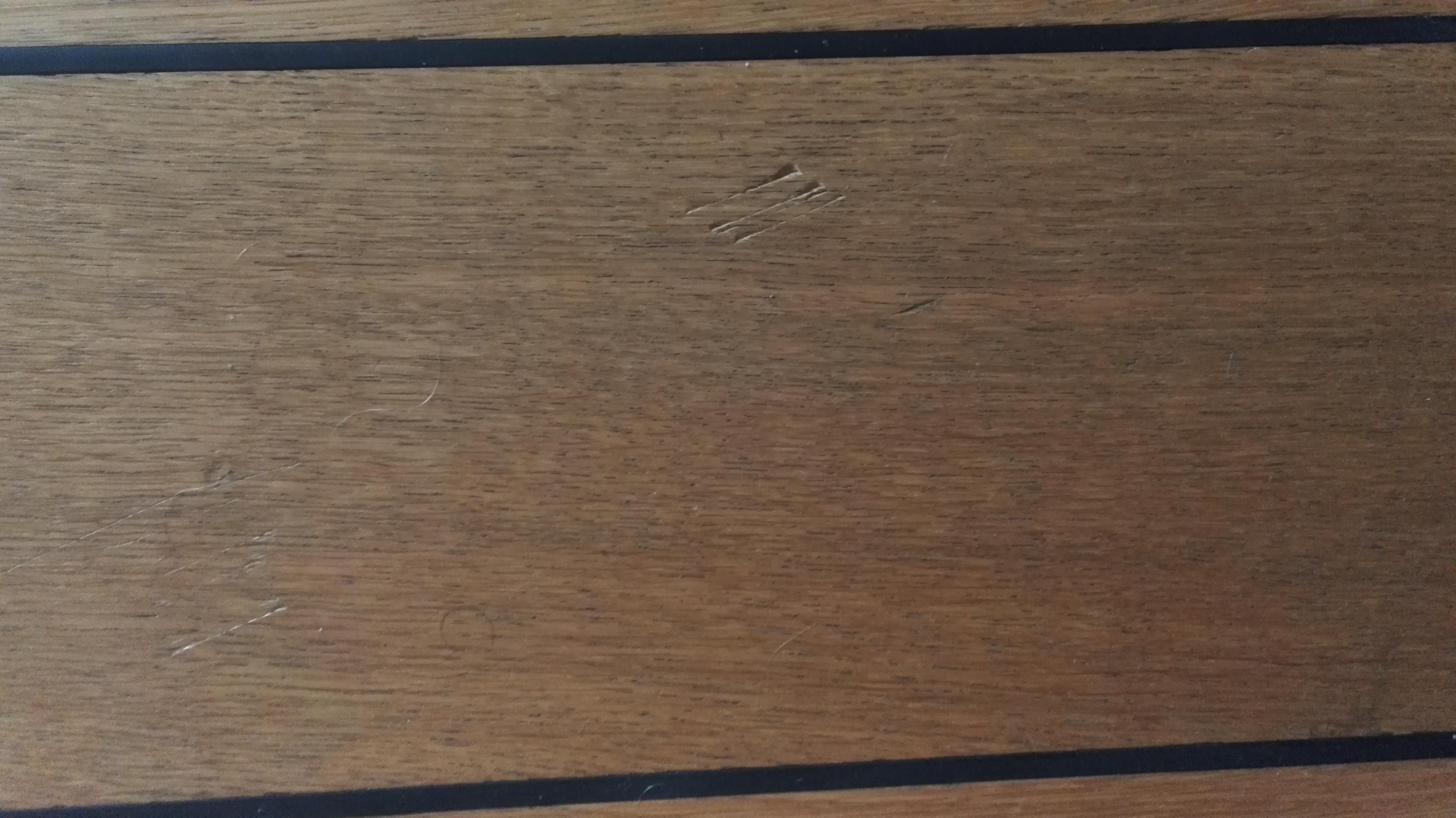

Ah, takk :) Skadene er ca. Midt på planken omtrent
Utifra det jeg ser så er det der normal slitasje. Har huseier lagt et dyrt gulv så er ikke det ditt problem. At gulvet i tillegg er svært mottagelig for skader gjør det bare mer idiotisk av huseier å velge det gulvet.
Edit; Går det an å ta av et og et bord fra midten så er det lite jobb og blir billig i forhold til arbeidstimer. Må det tas opp fra kanten så går det brått veldig mange tusen bare på arbeidet.

Sår kan repareres med farget formtre. Sånne gulv tåler ikke hard bruk, f.eks familie med småunger osv. Kan kanskje slipes, men sjekk tykkelse på laminatet.

Vanskelig å se fra bildene, men synes ikke de skadene ser "relativt stygge" ut. Hakk og riper er en del av det å ha gulv.

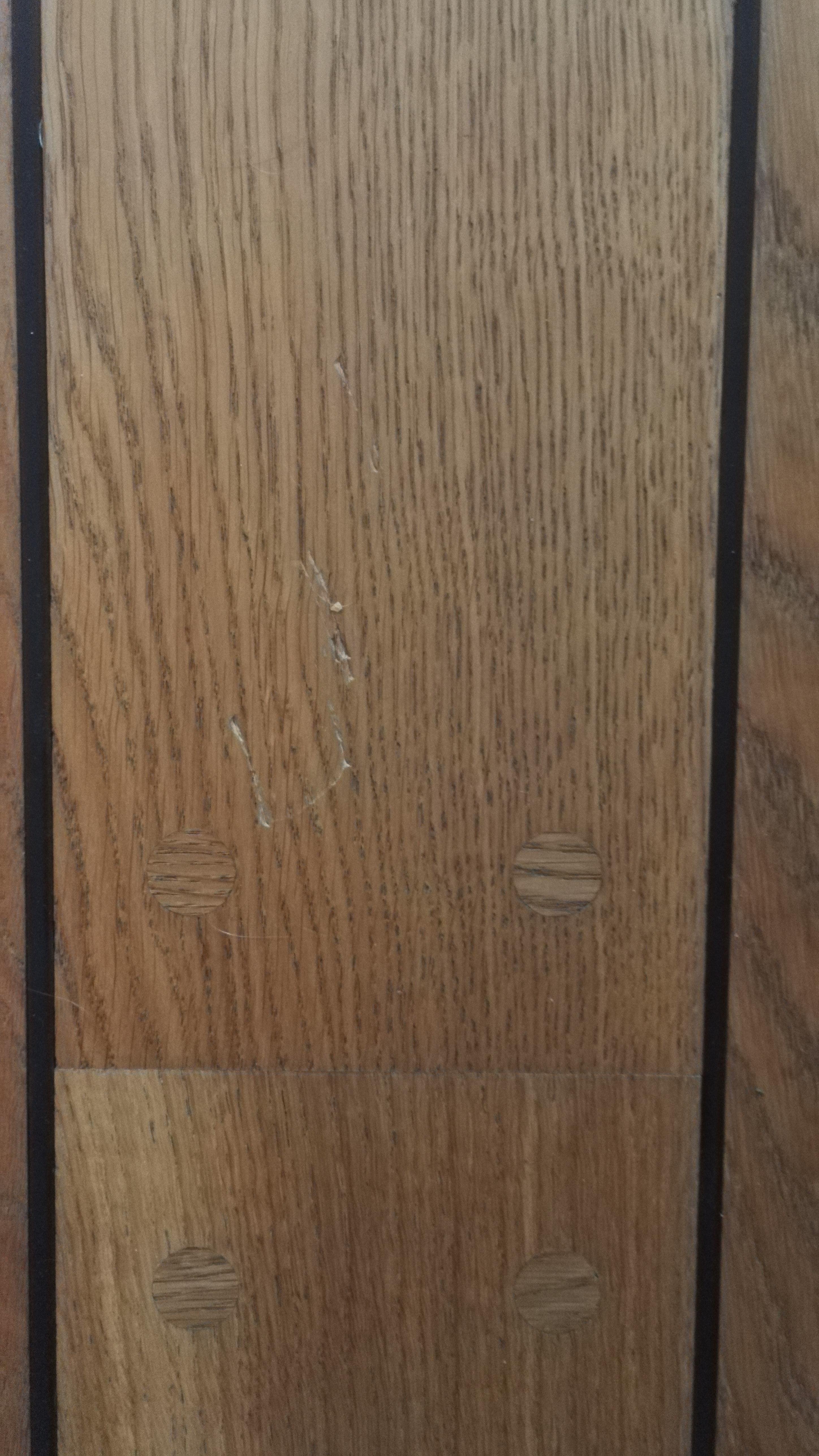

Det andre. Dette er skadene.

Hør med din lokale fargerike butikk eller en annen faghandel. Disse har som regel enten et reprasjon sett (som en kan leie) eller så selger di hardvoks som du smelter og legger ned i hakkende.

Skipsgulvetet ser ut til å være laget av eik plank. Denne eik er akkurat like robust som et vanlig lamellgulv av eik. Du får ikke et mer robust gulv på grunn av den høye prisen.
Når det gjelder skadene så er det godt mulig at det er kun riper i lakken og kan muligens utbedres med litt puss og flekklakking. Hør med en forhandler.
Edit: Ser av siste bilde at det er fliser i hakket, og da er nok hardveden skadet.

Riper og små hakk er vanlig slitasje på et gulv. Ville Ikkje ha tatt å slipt og lakket gulvet, da det er veldig lett å få lyse flekker når en begynner å pusse på gulvet.
Pluss at den lakken som en får tak i hos en faghandel er som oftest dårligere enn det som gulvet blir behandlet med fra fabrikken
