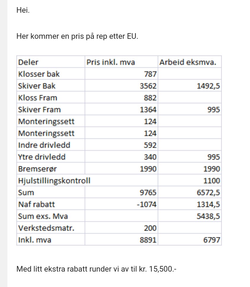

Her var det litt å ta tak i. 15.000,- høres plutselig ikke nødvendigvis så gale ut. Såvidt jeg kan lese så må alt at bremser byttes (minus kalippere, det kan de ikke vite før demontering), begge bremserørene bakover må byttes (dvs jeg vil tro iallfall tanken må ned, bla.a.), der må feilsøkes både på ABS- og ESP-system (siden de ikke har kommentert det som en usikkerhet vet de gjerne hva som skal til for å få dette OK igjen), samt feilsøk på elnettet til baklykter.
Går vel minst 1 dag på dette, kanskje mer halvannen dag. Med minst 1.000,-/timen så er du oppe i 10.000,- bare i arbeidspenger. Da er 5.000,- i deler knapt til å dekke det. Om lyspærene er eneste forutsetningen på et (skriftlig?) pristilbud på 15.000,- tror jeg faktisk jeg hadde iallfall vurdert å bare la de ta den.

Har sjekket med flere verksteder nå og 15000 tusen ser ut som de fleste ligger seg på.
Det ser ut som bremse deler til denne bilen er litt dyrt. Ser også at det er ulike bremsedeler til samme bilen, så det er vel kanskje litt risky å bestille rimeligere på nettet selv hvis man skulle ende opp med feile deler?  Har sett på biltema også, men man sparer bare rundt 1500 kroner i forhold til verkestedet sin pris på skiver, klosser og monteringssett. Skivene til Biltema er vel kurante, men klossene deres har jeg erfaring med at støver veldig.  Betaler derfor gjerne litt mer for å slippe det.
Syntes ikke prisen er så veldig gæren egentlig.

  • 2 uker senere...
Da var bilen reparert. Valgte å få jobben gjort på samme sted som jeg tok kontrollen. De hadde hele tiden den beste prisen. Kunne sikkert ha spart et par tusen kroner hvis jeg hadde fått noen til å ta det til "kompis pris", men måtte uansett hatt bilen inn for hjulstilling og ny godkjenning. Siden det var litt mer som måtte gjøre hadde jeg ikke spart så mye på det. Måtte jo ha fått bilen flyttet også. Koster å leie henger eller å bruke veihjelp.
