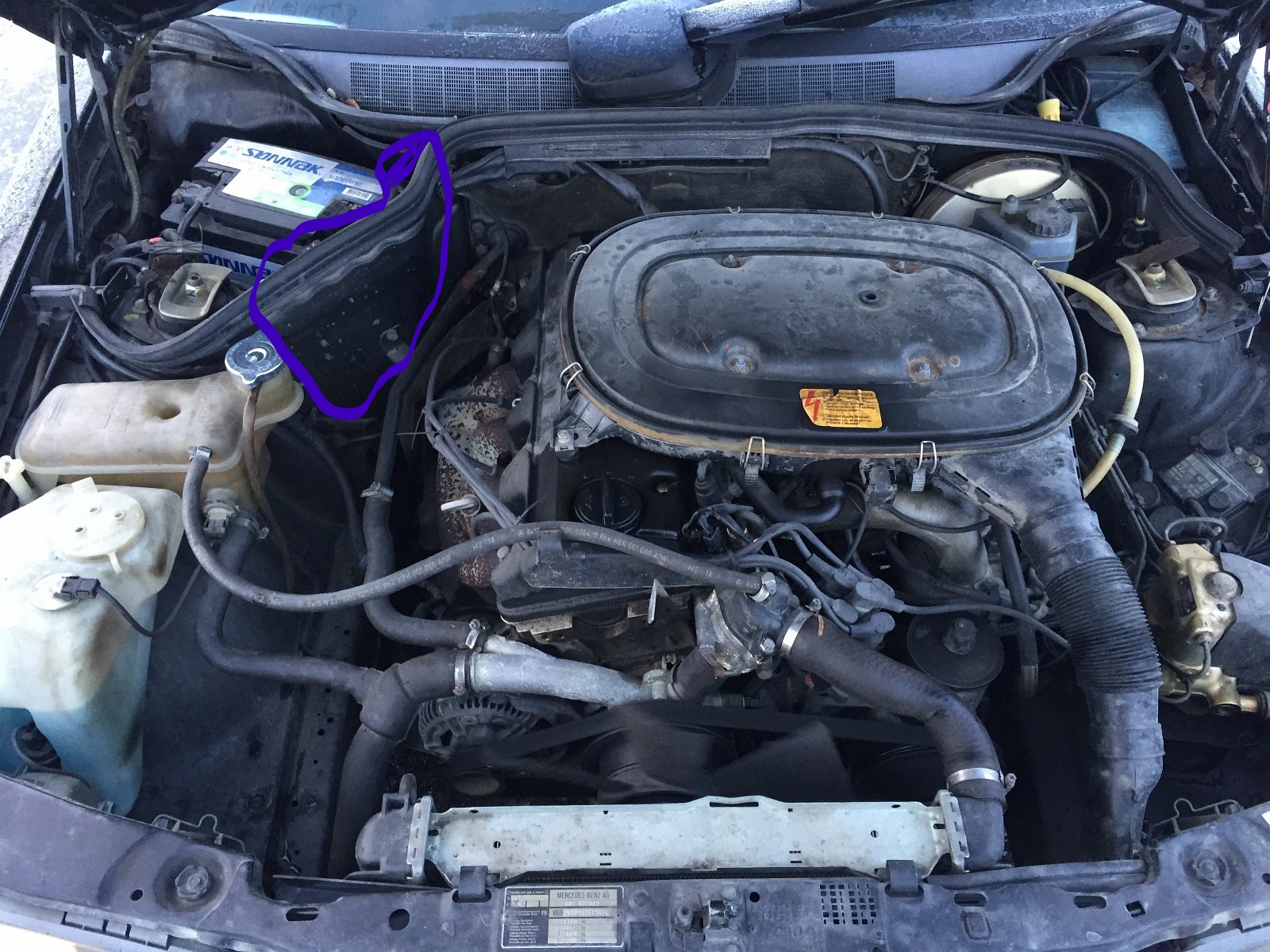

Barney Stinson Skrevet 22. januar 2017 Skrevet 22. januar 2017 Har lyst til og kappe vekk den veggen som er tegnet rundt, men så lurer jeg på om den veggen er ein "bærende" del av bilen/rammen? Takker for svar:)
Valkyria Skrevet 22. januar 2017 Skrevet 22. januar 2017 Hadde hjulpet mye med merke og modell. Mest sannsynlig går det helt fint å kappe det vekk, dog det kan påvirke kollapsfunksjonen til motoren ved en frontkollisjon. Noen grunn til at du vil kappe det vekk? 1
Habla Møberg Skrevet 22. januar 2017 Skrevet 22. januar 2017 Mercedes. 190E? Henimot garantert ikke lovlig å kappe den. Vil tro den bærer, samt at den skiller batteri fra motorrommet.
Barney Stinson Skrevet 22. januar 2017 Forfatter Skrevet 22. januar 2017 Det er en mercedes 190 skal bygge om til turbo så trenger litt plass, batteriet skal uansett flyttes bak så tenkte det kunne bli litt mer ryddig.
kjetilkl Skrevet 22. januar 2017 Skrevet 22. januar 2017 Ha inn større batteri? Du skal ikke se bort ifra at den veggen stiver opp en god del, men det finnes jo avstivningsstag som man setter mellom fjærbenene f.eks som kunne avhjulpet det?
Sampson Skrevet 22. januar 2017 Skrevet 22. januar 2017 Så dette skal bli en banebil som ikke blir EU godkjent uansett, da må du igrunn bare finne ut om den delen av veggen er bærende eller ei. Den står veldig nær manifold så mulig den er der som varmeskjold for batteriet. 1

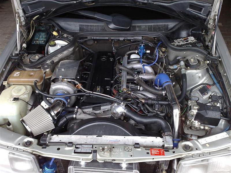

Snylter Skrevet 23. januar 2017 Skrevet 23. januar 2017 Det er god plass til turbo der, helt uten å kappe vekk noen vegg. Det er jo også ønskelig å beholde stivheten dersom bilen skal brukes på bane, det blir liksom enda litt viktigere enn ellers.
