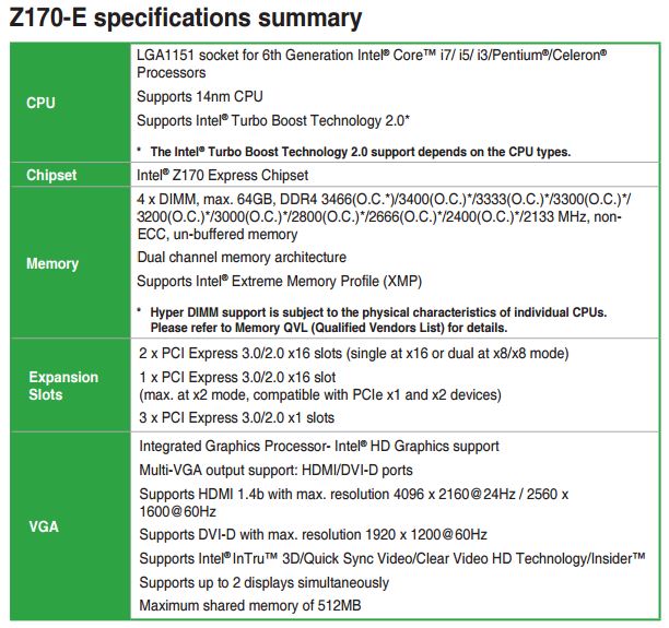

Runes123 Skrevet 31. desember 2016 Skrevet 31. desember 2016 Jeg er nybegynner med pc bygging, men håper likevel noen kan hjelpe meg med å få avklart dette: Har bestilt Asus Z170-E hovedkort , og Corsair Vengeance LED DDR4 3200MHz 32GB (2x16). I tillegg i7-6700K, M.2-SSD etc.Når jeg leser i manualens QVL-liste kan det se ut som kortet bare støtter 4 x 4Gb i 3200 Mhz?? Har jeg misforstått denne manualens innhold, eller har jeg bestilt feil type RAM?
Runes123 Skrevet 31. desember 2016 Forfatter Skrevet 31. desember 2016 Jeg fant dette i manualen du linker til: Ok, her leser jeg at det skal støtte inntil 64Gb / 4x16 med frekvenser over 3200 Mhz, så ser jeg at det er stjerne bak frekvensene 3200 og høyere, med henvisning til QVL-liste, her faller jeg ut :-)
LMH1 Skrevet 31. desember 2016 Skrevet 31. desember 2016 *When running XMP at DDR4 3200 MHz or higher, the system’s stability depends on the CPU’s capabilities. Det betyr du bør sjekke om cpu klarer å kjøre de hastighetene med XMP profil. Ellers må du overklokke hovedkortet\ram. Tryggere å teste trege minnebrikker med 64 GB ram. Det er det asus råder til, da det er usikkert det vil fungere. Men er ikke sikkert det ikke vil fungere. Avhenger av flere ting.

Leo_ Skrevet 31. desember 2016 Skrevet 31. desember 2016 Om HK ikke støtter full hastighet trenger du ikke tregere brikker, du trenger vel bare kjøre dem på litt lavere hastighet.

Nizzen Skrevet 2. januar 2017 Skrevet 2. januar 2017 Man kan kjøre opp til 4266mhz på de fleste 6600k/6700k/kabylake cpuer, så kjøp det du vil. I mange tilfeller er frekvens det som hjelper mest med dualchannel minne som det er med skylake. Spesielt ved bruk av flere skjermkort.
