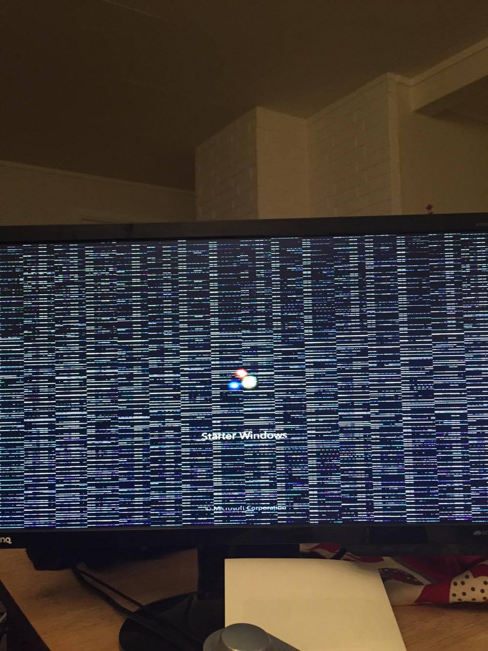

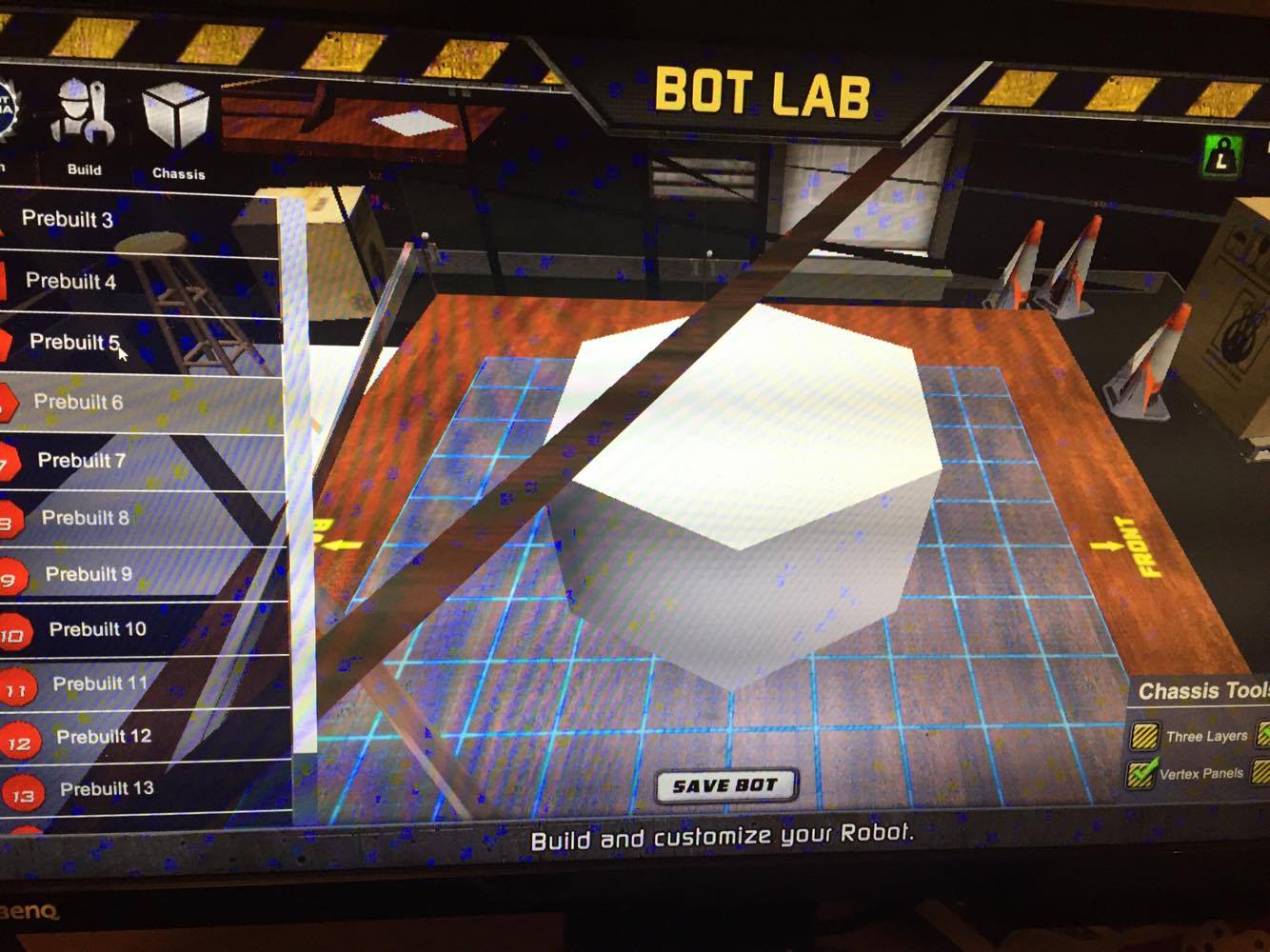

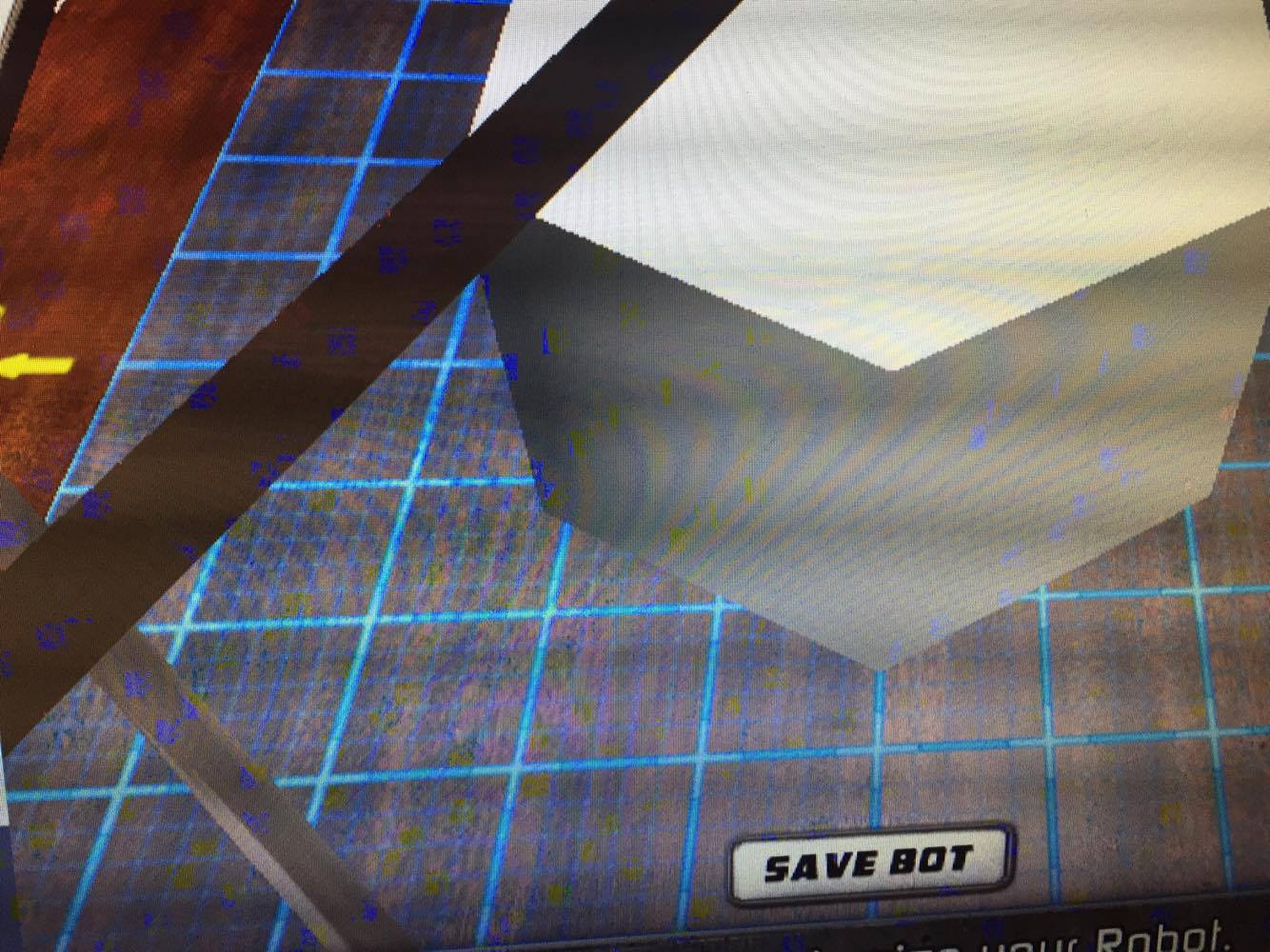

her ser dere bilder av problemet.... bilde ser dere va som skjer når alt frysere å man ser pixel feil, samt et nermere bilde av dette, så ser dere hva som skjer når jeg prøver å starte maskinen på nytt igjenn.... så går den i reboot, eller så blir det bare sort skjerm å får opp at skjermen ikke får noe signal....

Jarmo, Har prøvd 16 forskjellige dedikerte drivere, fra nvidia sidene, samt brukt ddu(?) avinstallerings program for å fjerne rester av gammel driver. nytter ikke, er kun når jeg reinstalere pcen, og windows detektere skjermkortet og autoinstalere det at det fungere, helt til jeg restarter maskinen, da går alt i stein som vist på bilder.
