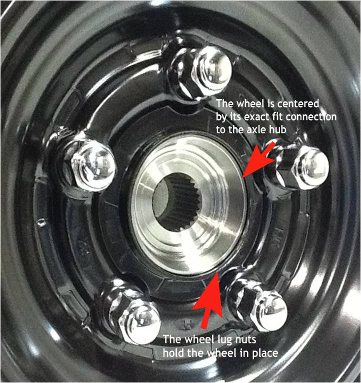

Habla Møberg Skrevet 13. desember 2016 Skrevet 13. desember 2016 Har du et seriøst dekkverksted lokalt, så kan det være en tanke å få de til å se raskt over de. Jeg har i år hatt problemer med 2 hjulsett, etter å ha fått lagt på nye dekk på begge settene. I det ene tilfellet var 2 av 4 dekk urunde samt at ingen av dekkene var satt på plass i sporet helt. I dette tilfellet klarte ikke dekkverksted #1 (de som monterte dekkene først) å se noen av feilene, mens dekkverksted #2 fant begge feilene kjapt. Produsenten av dekkene (dette var Nokian SUV sommerdekk) byttet dekkene uten spørsmål. Det var knapt mulig, iallfall vanskelig å se noen feil med det blotte øyet, men det ga seg tydelig utslag under kjøring. I det andre tilfellet hadde dekkverksted #1 glemt å sette på senterringene (de lå igjen på monteringsbenken på dekkverkstedet). Her fant heller ikke dette dekkverksted #1 noen feil, mens jeg selv fant kjapt feilen når jeg skrudde av det ene hjulet; når jeg holdt det inn mot navet kunne felgen skyves noen mm opp/ned. SVJV skal navet på en felg slutte helt tett runt navet på bilen, om det ikke gjør det skal en benytte noen plastringer av helt presis størrelse i mellom. Uten ringene (felgene var ellers riktig montert med rette bolter og rett moment på boltene) var det mye risting i bilen, med så var alt helt fint.Urunde felger er heller ikke noe unormalt fenomen, spesielt på kinaproduserte felger. På mer velkjente felgmerker pleier ikke det å være et like stort problem. Er du sikker det er originale felger, altså produsert for bilmerket? Hvilket bilmerke / modell er det?Min erfaring er at selv om det er merkeverksted som legger om dekk / sjekker felgene, er ikke det en garanti for at de finner alle feil på hjul. Et eget dekkverksted som har eksistert i noen år, gjerne som også leverer hjul/dekk til næring, lastebiler, busser, m.m, er de jeg har hatt størst suksess med. Hadde du vært i Bergen ville jeg anbefalt en tur til Bergen Bildekk, et dekkverksted i Haakonsvernveien med god kompetanse.

Inz4ne Skrevet 14. desember 2016 Skrevet 14. desember 2016 Uten ringene (felgene var ellers riktig montert med rette bolter og rett moment på boltene) var det mye risting i bilen, med så var alt helt fint. Har mine tvil til at de var riktig montert om de ristet uten senteringer har selv kjørt mange mil i bil som skulle hatt senterringer og manglet de, det var aldri noe risting i den bilen, eneste er at man må være nøye når man monterer slik at man faktisk har sentrert felgen 100%. Det senterringen gjør er bare å sørge for at felgen blir 100% sentrert får man det til uten ringene så vil det ikke være et problem å kjøre uten. 1
Syar-2003 Skrevet 14. desember 2016 Skrevet 14. desember 2016 Uten ringene (felgene var ellers riktig montert med rette bolter og rett moment på boltene) var det mye risting i bilen, med så var alt helt fint. Har mine tvil til at de var riktig montert om de ristet uten senteringer har selv kjørt mange mil i bil som skulle hatt senterringer og manglet de, det var aldri noe risting i den bilen, eneste er at man må være nøye når man monterer slik at man faktisk har sentrert felgen 100%. Det senterringen gjør er bare å sørge for at felgen blir 100% sentrert får man det til uten ringene så vil det ikke være et problem å kjøre uten.Dette varierer fra bil til bil og felg til felg. Og om det er kon eller ikke kon og sentrert på "lug" eller "nav"Jeg vet for jeg hadde fått levert nye 18" BBS med vinterdekk uten de originale metall rings . Og hadde nesten bilen parkert i 14 dager grunnet at det var for j... å kjøre med. Sentreringen fra monteringen dems holdt seg ikke til lengre enn ut fra verkstedet og over neste fartsdump. Oem plast ringenene som kunne oppdrives var kun til cone hull boring og kunne ikke brukes. Måtte få bestilt og levert originale fra Tyskland på egenhånd.
