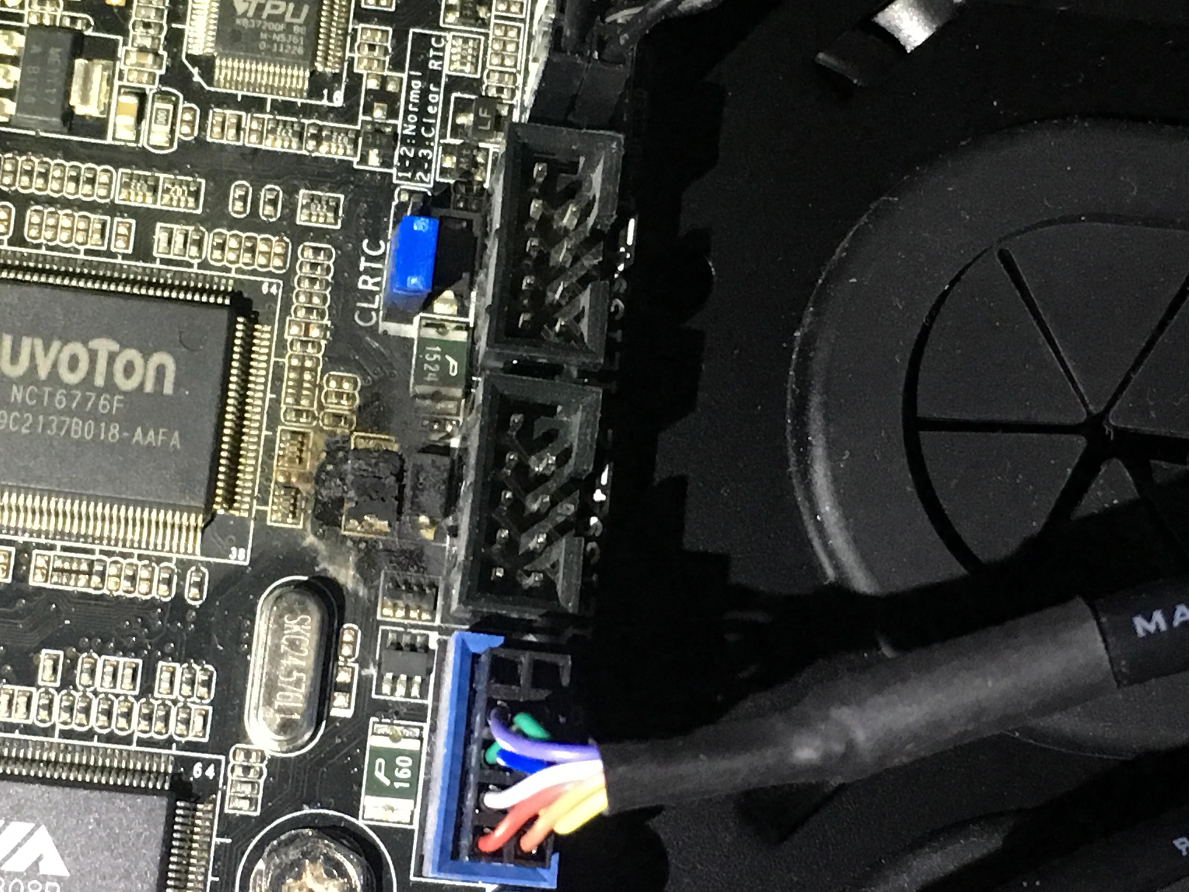

Har funnet ut hva som er problemet. Ser ut som det har skjedd overspenning på hovedkortet :/ e vell bare å bestille nytt..
Men tusen takk for svar alle sammen! :)
