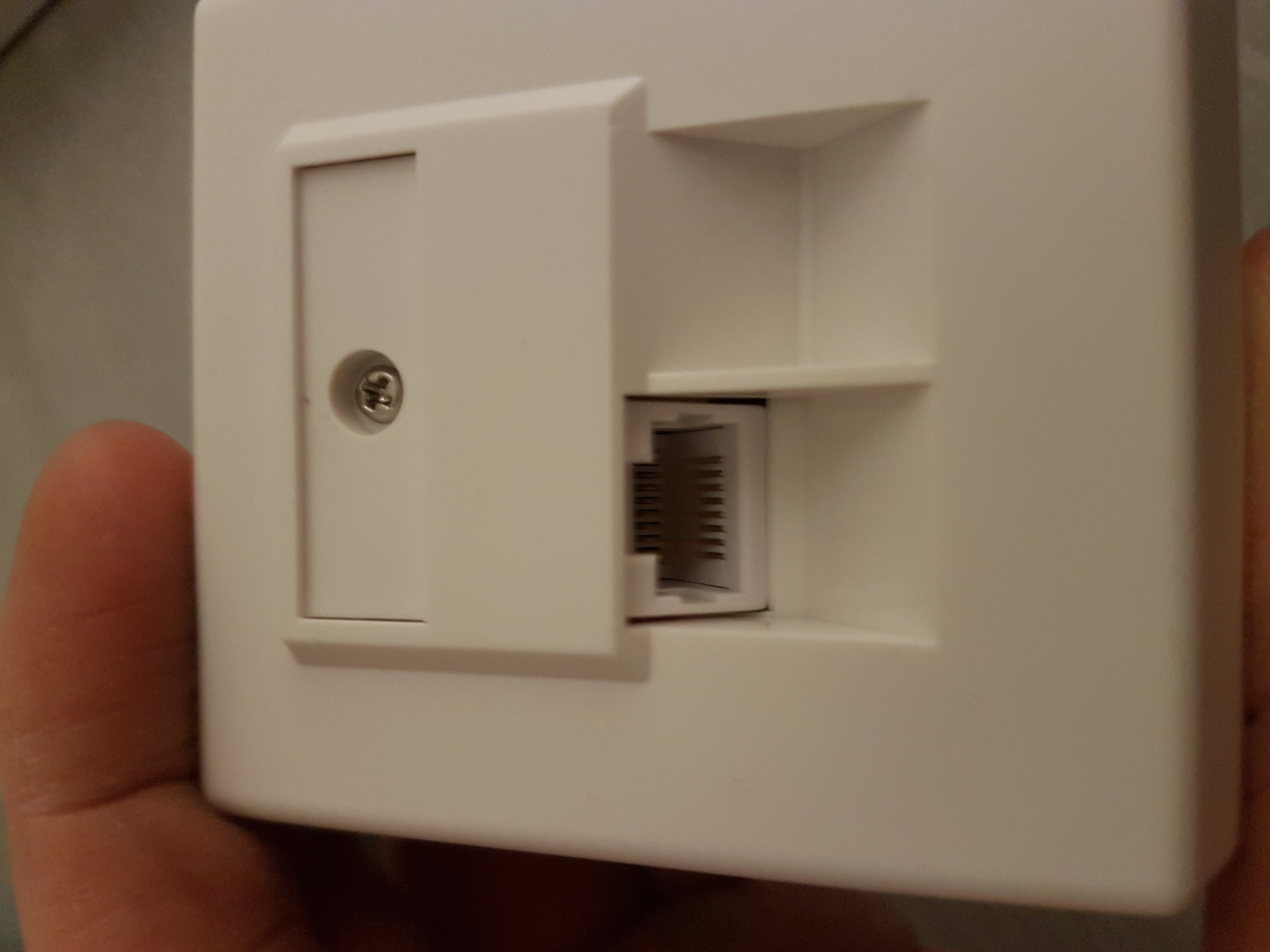

Se vedlegg. Jeg skal fjerne det stygge nettverksuttaket å skifte til ny.
Den gamle har bare 2pin i uttaket mens den andre har masse. Vil dette by på problemer? Kabelen gr videre til fiberselskapet i sameiet.

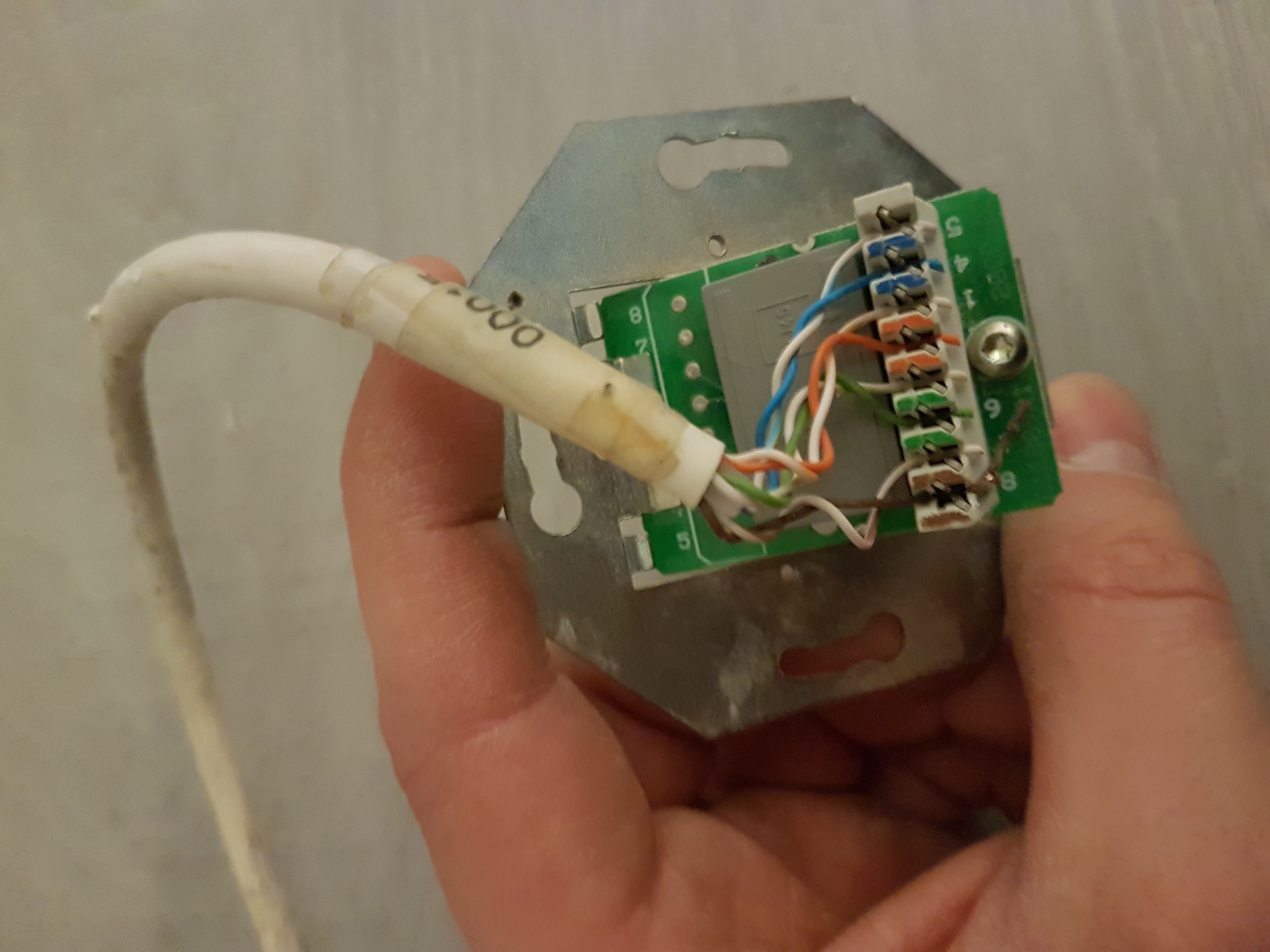

Så lenge kabelen er cat5e, cat6, cat6a(8 ledere slik som avbildet) så fungere det helt fin. Det gamle uttaket har sikkert vært brukt til telefon, som bare trenger to ledere.
Det Timber! skriver var en god latter :)
2 piner tyder på god gammel analog telefon ja. Aldri sett uttak med kun 2 pinner før, men noen fant vel ut at de sparte noen øre i produksjon ved å kutte de resterende 6.
Bytte av kontakt skal gå helt fint.

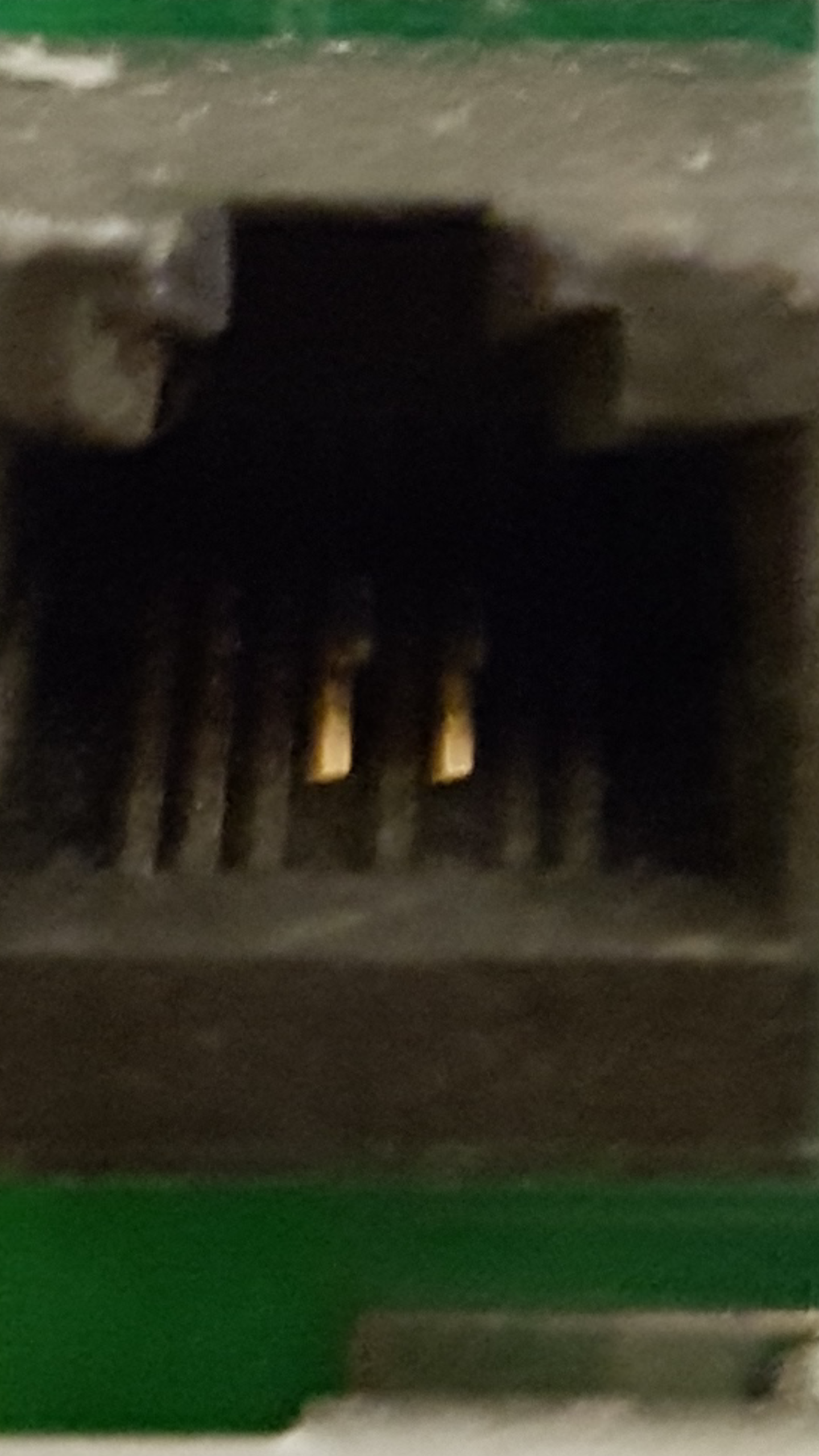

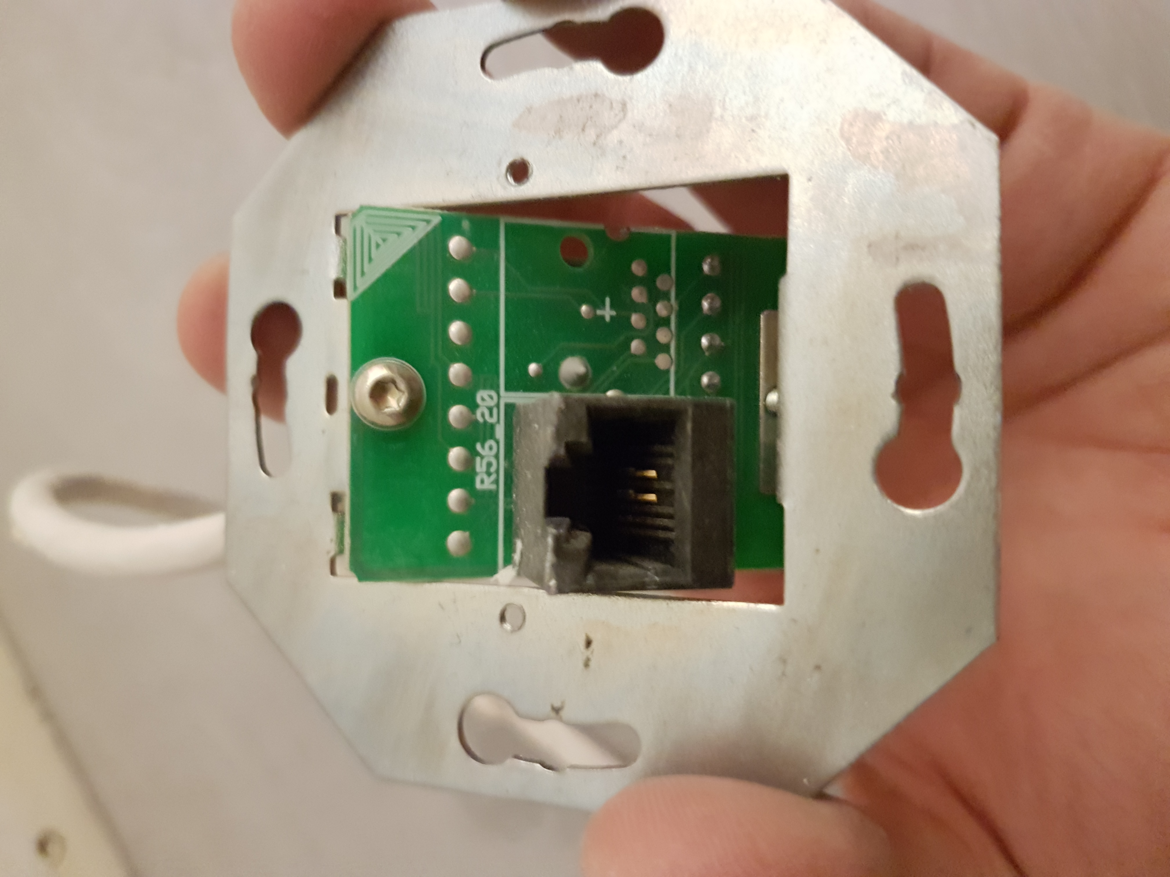

Hadde den bare hatt to fungerende pins så hadde du bare kunnet bruke 2 av lederene i kabelen.
Dette hadde gitt deg maksimalt 10Base-T, en ethernet standard som er på 10 Mbit.
For å overføre 250 Mbit trengs det minimum 1000Base-T hvor alle 8 lederene må ha kontakt.
Endret av MegaMann2
Nei de er designet slik i alle RJ-45 kontakter jeg har sett.
De 6 andre ser bare mørkere ut fordi de ligger litt i skyggen.
Ser det nå. Går litt fort i oppussingen :-)
