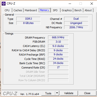

bIsk0p Skrevet 18. november 2016 Skrevet 18. november 2016 Hei, Har en veldig gammel stasjonær PC som jeg merker begynner å dra litt på årene, jeg spiller stort sett bare CS:GO, men selv der er maskinen litt dårlig og det går merkbart utover ytelsen. HW jeg har er følgende; MB: Asus M4A78T-E CPU: AMD Phenom II x4 955 RAM: DDR3 668.9MHz 8GB GPU: AMD Radeon HD 5800 serie (RV870) HDD: Intel SSD 160GB Jeg ser for meg mer minne og kanskje ny GPU som de flaske halsene, Har iallefall 36% minne forbruk med seks faner i Chrome og ellers ingenting aktivt. Ser på finn at jeg kan få GTX 760 2GB til 400,- pluss frakt, vil dette by på stor bedring? Er ikke fremmed for å kjøpe brukt. Ang minne, så klarer jeg ikke ut i fra CPU-z å finne ut hvilken jeg har (er maaange år siden jeg følgte med og husket sånt..) Legger ved bilde

ilpostino Skrevet 18. november 2016 Skrevet 18. november 2016 Noen som kan si meg hvilket minne jeg skal gå for? PC15000/PC19200? Hovedkortet ditt støtter "kun" DDR3 1600/1333/1066 og maks 16 GB RAM. I lenken finner du det Komplett har som er innafor. TA det raskeste av disse. Når det gjelder GPU så støtter hovedkortet ditt PCIe 2.0 x16. Se en liste over skjermkort her. Du kan kjøpe noe som er raskere siden den standarden er bakover kompatibel men du får ikke utnyttet den fulle kapasiteten til grafikkkortet. Kjøper du et bedre kan det være greit å ta med til en eventuell ny maskin.
srbz Skrevet 18. november 2016 Skrevet 18. november 2016 Nettleser kan faktisk være ganske krevende å ha kjørende i bakgrunnen mens du spiller, ihvertfall når du kommer opp i mer enn ytterst få faner. Det er forøvrig ikke bare de seks fanene du viser som spiser RAM, men også historikken til hver av fanene. Om du lukker nettleser og eventuelle krevende bakgrunnsprosesser mens du spiller bør 8 GB holde plenty til CSGO og omtrent alle andre spill du får tak i hittil. Det er forsåvidt ganske ålreit, for det å mikse ulike typer minnebrikker er ikke alltid optimalt. Sannsynligvis går det greit hvis du velger det som er nærmest mulig det du allerede har, men vær obs på at ulikt minne ikke alltid samarbeider bra. Ved å velge fanen "SPD" i CPU-z kan du finne ut nøyaktig hvilke brikker du har. Skal du ha et nytt skjermkort som takler CSGO til en billigst mulig penge er det RX 460 som gjelder. Ellers vil alle varianter som er nevnt her takle CSGO minst like bra som dette. Handler du først brukt kan du gjøre en grei deal på skjermkort som er mer enn bare akkurat passe kraftig for deg. Se f.eks. disse: http://www.tek.no/bruktmarked/annonse/40473 http://www.tek.no/bruktmarked/annonse/40510 http://www.tek.no/bruktmarked/annonse/40409 Merk HD 5850 og GTX 970 har roughly samme TDP, som betyr at om strømforsyningen din kjører et HD 5850 takler den mest sannsynlig også GTX 970. R9 380 har noe høyere TDP, og R9 280X har endel høyere enn dette igjen, så pass på å dobbeltsjekke at du har nok strøm hvis du velger noen av disse. Om du planlegger å skifte ut resten av maskinen din om et års tid f.eks., kan GTX 970 være en lur oppgradering nå. Du vil nok kunne ta den med et stykke videre inn i din neste build, ettersom den matcher nyere maskinvare langt bedre ytelsesmessig enn f.eks. en GTX 760 vil gjøre.

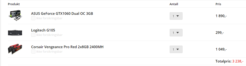

bIsk0p Skrevet 25. november 2016 Forfatter Skrevet 25. november 2016 For å holde litt liv i denne tråden, så lurer jeg på å kjøpe denne pakken Ser det greit ut? Ang minne, jeg sitter mye med flere faner oppe i Chrome, så behovet for oppgradering der er tilstede og gjøres ikke kun mtp spill ytelse.
fflex Skrevet 25. november 2016 Skrevet 25. november 2016 Som jeg nevnte tidligere; Intel som gjelder i CS:GO. Ville oppgradert CPU, minne og HK. Deretter gått for nytt skjermkort når budsjettet er på plass.
PatosB300 Skrevet 27. november 2016 Skrevet 27. november 2016 Dropp å kjøpe mer minne nå, men kjøp nytt skjermkort. Så oppgraderer du cpu, hk og minne når neste generasjon cpu kommer om to måneder hvis du behøver. Amd Zen og intel kaby lake er ventet i januar :-)

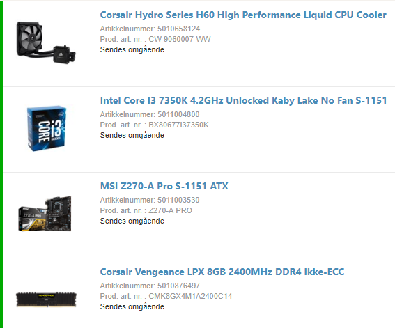

bIsk0p Skrevet 3. november 2017 Forfatter Skrevet 3. november 2017 Drar opp denne. Ble ikke noe av oppgraderingen sist, men nå ser det ut til at det blir. Etter jeg fikk en sønn blir PCen brukt mindre og mindre, så budsjettet er et absolutt minimum! Men maskinen jeg har nå begynner å halte, så noe må gjøres Fikk "oppgradert" til HD7950 etter en kompis oppgraderte sin PC. Så tenker at CPU blir det som skal bli bedre nå. Ser ikke at jeg trenger et i5 oppsett og har lenge sett på Ryzen 1600 som ser ut til å gi meg det jeg trenger til en billig penge. Stort sett sett på ferdig oppgraderingspakker hos div nettsider. Men fant nå at Dustinhome har tilbud på i3 7350 som ser ut til å passe mitt behov. Satt da sammen det under og lurer på hva folk synes. Vil jeg savne 4 kjerner, må jeg ha 4 kjerner?
traskas waits for alice Skrevet 3. november 2017 Skrevet 3. november 2017 Hvis du fortsatt sitter med det samme som når du startet tråden, vil det oppsettet der virkelig blåse sokkene av deg i forhold
bIsk0p Skrevet 3. november 2017 Forfatter Skrevet 3. november 2017 Jepp, har samme. Eneste endringen er HD7950 (mot HD5850 før) og har klokka CPU til 4.1. Ikke i tvil om at det blir en stor ytelses forskjell, lurer på om det er det jeg trenger eller om jeg "må" legge i litt til for å gå litt opp.
traskas waits for alice Skrevet 3. november 2017 Skrevet 3. november 2017 Hvis du ikke bruker den stort mye, ville jeg ikke lagt mer i det. Du får en helt grei maskin oppdatert med de delene du har
bIsk0p Skrevet 8. november 2017 Forfatter Skrevet 8. november 2017 Går nok trolig for dette oppsettet, men venter til black friday i håp om å enten få en oppgradering til samme pris eller lavere pris på samme oppsettet.
