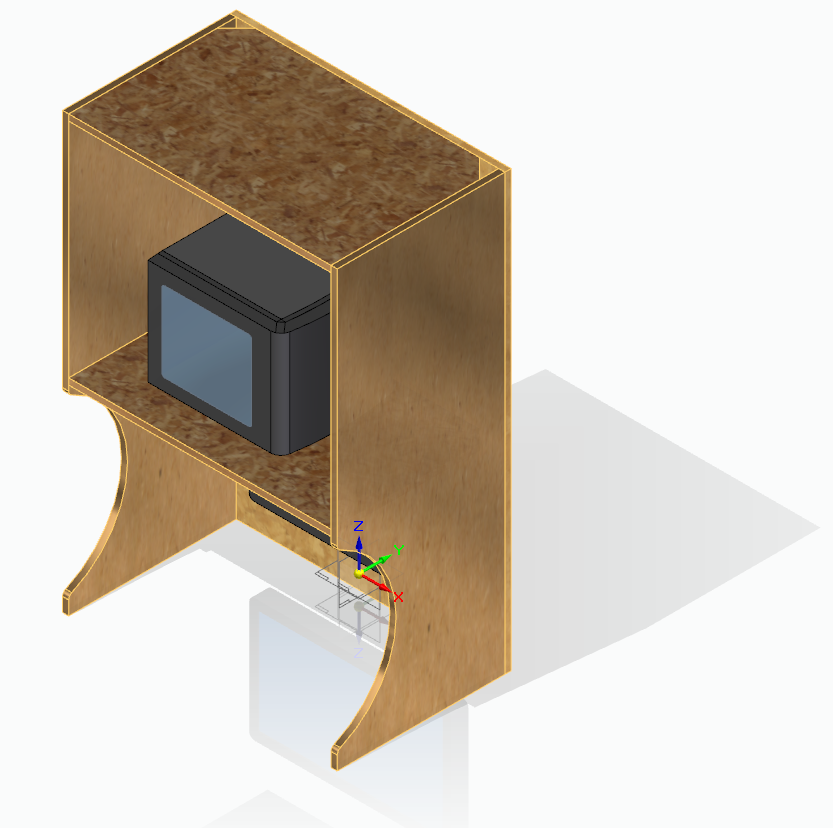

Thor. Skrevet 25. november 2016 Skrevet 25. november 2016 Skal lage hylle og holder på å tegne dette på pc. Er det ofte reglene (særlig størelsen på hyllen) blir endret fra år til år?
Henrik™ Skrevet 25. november 2016 Forfatter Skrevet 25. november 2016 Nei, jeg tror ikke reglene har endret seg en eneste gang de ni årene jeg har vært på TG. En plass er fortsatt 80x60 cm. Hylla kan maks være 55cm dyp slik at det blir plass til kabler som går midt på bordet.

Thor. Skrevet 10. desember 2016 Skrevet 10. desember 2016 (endret) Første år på TG for meg til påska! Men eg lure på ein ting, er det nokon her som har erfaring med enkel hyllebygging? Me er fire stk, men eg ser ikkje føre meg noko insanely komplisert. Ser ikea har litt som kan nyttast med tanke på perfekte mål (http://www.ikea.com/no/no/catalog/products/40206476/ ) men korleis er stabiliteten til desse når ein sette eit kabinett oppå det? Det er mye billigere å snekre noe selv, spesielt når dere er 4, men for all del. Om håndarbeid ikke er greia eller du mangler arbeidsplass/utstyr så er disse hyllene en populær løsning. Tåler sikkert kabinett+stæsj. Jeg skal lage meg hylle selv, skal bli så flatpakka som mulig for transport i bil. Utkastet ser slik ut (egentlig ganske tradisjonelt TG design) Kommer til å kutte på høyden, har konstruert hylla for plass til et tradisjonelt kabinett. Endret 10. desember 2016 av Thor. 1

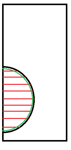

Alliha Skrevet 10. desember 2016 Skrevet 10. desember 2016 (endret) Eg føle eg ser slike eksempel veldig ofte, med den bua kanten nede (eg antar for å faktisk ha litt interaksjon med naboar?), men kor vanskeleg er det å få det til dersom ein kun har enkle verktøy (ingen stikksag osv.)? Also, er det bare kryssfiner ein nytte som materiale? Er det sterkt nok? edit: er det fortsatt sketchup som er regjerande mester på planlegging av byggeprosjekt? Endret 10. desember 2016 av Alliha

Thor. Skrevet 11. desember 2016 Skrevet 11. desember 2016 (endret) Eg føle eg ser slike eksempel veldig ofte, med den bua kanten nede (eg antar for å faktisk ha litt interaksjon med naboar?), men kor vanskeleg er det å få det til dersom ein kun har enkle verktøy (ingen stikksag osv.)? Also, er det bare kryssfiner ein nytte som materiale? Er det sterkt nok? edit: er det fortsatt sketchup som er regjerande mester på planlegging av byggeprosjekt? Den buede kanten nede gjør at man kan kommunisere med sidemannen og se skjermen, samtidig som at stabilitet og styrken i konstruksjonen bevares. Å lage denne buen blir ikke spesielt utfordrende (tror jeg). Jeg har sett flere som har brukt rockeringer for å tegne en mal, og deretter sage dette ut. Du må sikkert ta flere rette kutt inn i ringen først slik som på illustrasjonen under: Kapp noen rette strek først RØD, inn til merket kant GRØNN, kapp så langs den GRØNNE buen. Når du har kappet bort det groveste gjør du et nytt kapp på streket. Dette vil gi større sjanse for at buen blir hel og fin. Avrundingene på endene av halvsirkel er neppe nødvendige. Men slik jeg har tenkt det bruker jeg en dessertskål eller et glass for å lage disse. Husk hull for kabler etc..! Av designprogram bruker de fleste Sketchup. Jeg bruker Solid Edge, hovedsakelig fordi jeg har lært meg å bruke det via utdanning. Av materialer går nok de fleste for kryssfiner og kanskje sponplater/MDF(?), men disse koster litt. Jeg tror det blir Kryssfiner til vegger og noe mer solid som hylleplate, ihvertfall den delen PC en skal stå på. Viktig å være nøye med hyllene så de ikke går over på naboen. Det var et stort problem for mange sist. Jeg regner med dette var en generell beskjed til alle som leser, men dette er noe jeg er klar over fra før. Jeg har valgt en bredde på 790mm og dybde på 500mm og 1250 høy (alle mål er utvendige). Dersom noen har innvendinger på disse målene så si gjerne ifra. Jeg har ikke vært på TG før så dette blir min første hylle. Konstruksjonsregler Endret 11. desember 2016 av Thor. 1
