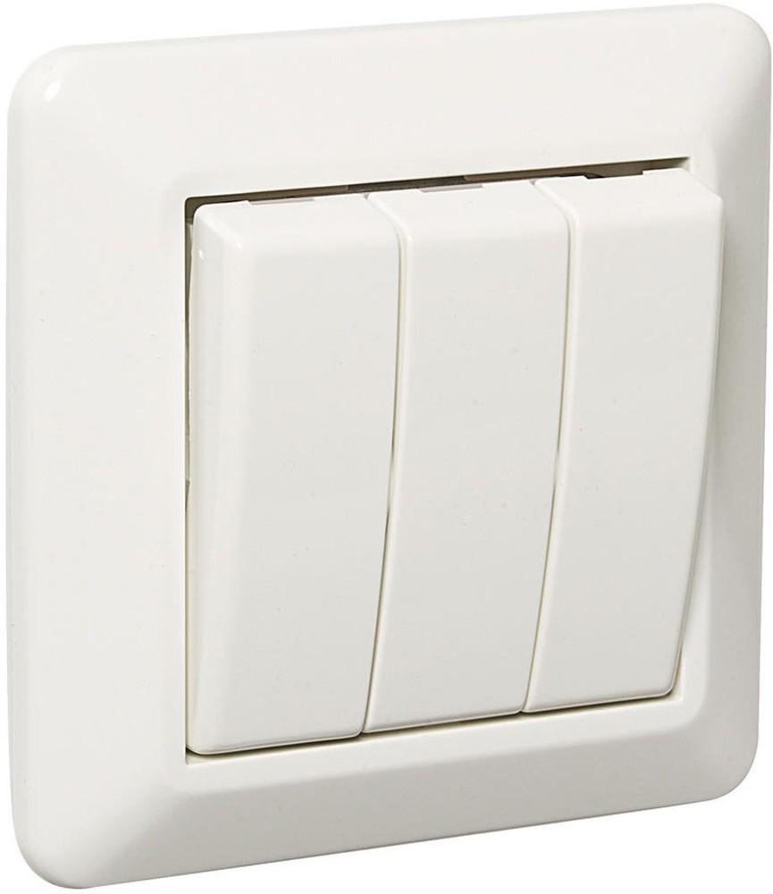

Venin Skrevet 7. november 2016 Skrevet 7. november 2016 Etter at jeg byttet til LED-pære fra Clas i lampa over spisebordet, har den begynt å blinke taktfast omtrent hvert 13. sekund, men kun hvis bryteren er slått av og en eller to av de andre bryterne ved siden av er på. Hvorfor og hvordan fikser man? Det er en slik bryter:

Larzen_91 Skrevet 7. november 2016 Skrevet 7. november 2016 Det er noe LED belysning som helst bør ha 2-pol brudd, ellers kan man oppleve ting som dette. Holder med han ovenfor, prøv å skift pære. Det er lettere og billigere enn å få til 2-pol brudd.
perpyro Skrevet 7. november 2016 Skrevet 7. november 2016 LED pærer er såpas energigjerrige at de kan lyse svakt på kappasitiv eller induktiv overføring og med trippel bryter med en av bryterne på så er det nok induktiv overføring av strøm fra en av de andre lederne i røret til å få den til å lyse. Går det en strøm ved siden av kan det induseres over i lederen til lampa som egentlig er avslått og være nok til å få den til å lyse svakt. 4
Dubious Skrevet 7. november 2016 Skrevet 7. november 2016 Da har den opparbeidet nok strøm til å lyse?
Ole3 Skrevet 7. november 2016 Skrevet 7. november 2016 Det er nok midt i blinken, Dubious! Det sitter en kondensator i LED-pæra som samler spenning fra støy i tilkoblingsledningene via en diode. Tilkoblingsledningene virker som antenner. Når spenningen når en tilstrekkelig høy verdi åpner kretsen til LED-pæren og kondensatoren tømmes. Så starter det hele på nytt. Jeg har noen pærer som oppfører seg mer som et "tordenvær", med tilfeldig blinking. Jeg har løst dette ved å beholde en halogenpære i kretsen.. Ole 1
sedsberg Skrevet 7. november 2016 Skrevet 7. november 2016 Antageligvis LED-pære med switchmode strømforsyning. Disse har en liten krets for å starte selve switchmode-driveren som lades sakte opp av den lille krypestrømmen som kan oppstå ved 1-pols brudd. Når denne er lada nok opp prøver den å starte hovedkretsen men siden det er for lite strøm tilgjengelig får du bare et lite blink. En LED-pære med en enklere strøforsyning (capasitive dropper eller hva det heter på norsk) vil ikke blinke men kan muligens lyse svakt hele tiden.
