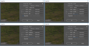

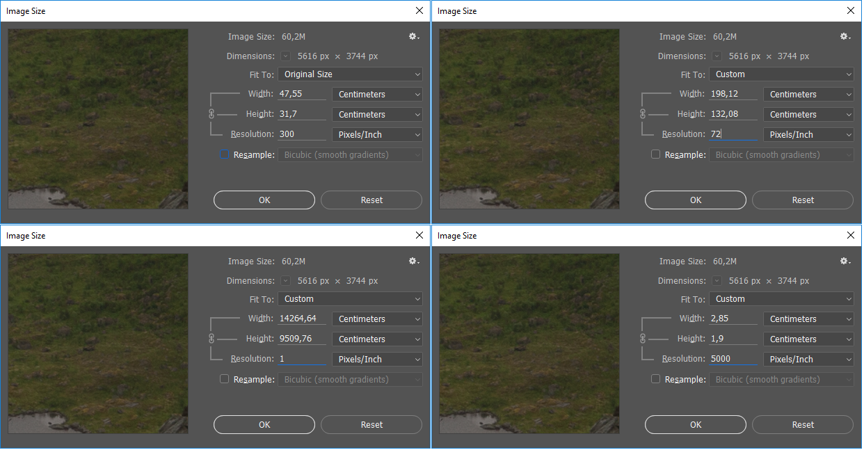

Trondster Skrevet 13. oktober 2016 Skrevet 13. oktober 2016 (endret) Ingen fare - dette er ikke et problem. Et bilde på 3456 x 5184 er på 3456 x 5184 piksler uansett hva dpi (eller rettere sagt PPI, som det egentlig heter) er. Hva dpi er satt til betyr INGEN TING for bildekvaliteten til et digitalt bilde - det ENESTE det betyr er hvor stort bildet skal printes hvis du ikke endrer det i det du skal skrive det ut. Du kan sette dpi til 72, 300, 1 eller 500000 - og det er fremdeles det eksakt samme bildet på 17,9 megapiksler. Det eneste det at bildet er satt til 72 PPI betyr, er at bildet på 3456 x 5184 pr. default (altså hvis du ikke endrer noe i valg på printeren) blir skrevet ut på en størrelse på 72 piksler per tomme, dvs 3456/72 = 42 tommer = 121,92 cm x 5184/72 = 72 tommer = 182,88 cm. Du kan trivielt endre dpi i bildet til akkurat den verdien du vil i ethvert bilderedigeringsprogram, men det betyr som sagt ingen ting for bildekvaliteten. Endring av ppi har bare noe å si for bildekvaliteten hvis du samtidig reskalerer bildet til en annen størrelse i cm (eller tommer) og dermed også en annen størrelse i piksler - men så kommer endringen av at du dermed endrer antall piksler, og ikke dpi-endringen i seg selv. Hvis noen klager på at bildet ditt "ikke har nok dpi", så vet de rett og slett ikke hva de prater om. Sett dpi til 5000, send bildet inn igjen og spør om det er nok. *sukk* For å endre ppi(dpi) i Photoshop: Velg Image -> Image Size, men ikke huk av for "Resample": Her kan du endre ppi fra 1 til 5000. Legg merke til at størrelsen i piksler ikke endrer seg - og heller ikke bildekvaliteten - det eneste som endrer seg er default utskriftstørrelse - en ppi på 1 gir "litt" større fysisk utskrift enn ppi på 5000. Men igjen - dette er kun defaultinnstillinger, og dette overstyrer du uansett når du skal skrive ut. Endret 13. oktober 2016 av Trondster 4

Trondster Skrevet 14. oktober 2016 Skrevet 14. oktober 2016 Sett til 300 du, ikke 5000. 300 er et fint tall.
