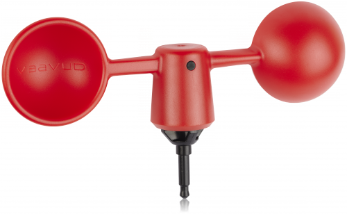

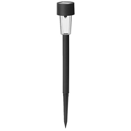

Simen1 Skrevet 27. september 2016 Skrevet 27. september 2016 (endret) Men disse krystallene er vel minst like stive som det underlaget de erstatter (typisk pukk). Så sammenlignet med dette er faktisk energien gratis. Fordi.. Energi = kraft * lengde. .. betyr det at man henter ut utrolig lite energi med stive krystaller. Skal man ha ut noe særlig med energi må man øke slaglengden til krystallene og dermed øke rullemotstanden. Beholder man stivheten til asfalt/pukk så blir det så lite energi at man like gjerne kan erstatte hele prosjektet med vindkraft a la dette: eller solkraft a la dette: Endret 27. september 2016 av Simen1 1
