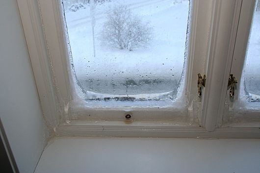

Her er jo et eksempel på hvordan fuktighet kan komme inn i rommet når varm luft møter ett kaldt vindu, men det er sikkert ikke årsaken til TS sitt problem på denne årstiden.
Nei det er ikke dette som er problemet. Det jeg egentlig lurte på var om dette med vinduene (som jeg beskrev i HI) kunne være årsaken til at jeg har et fuktproblem :)
