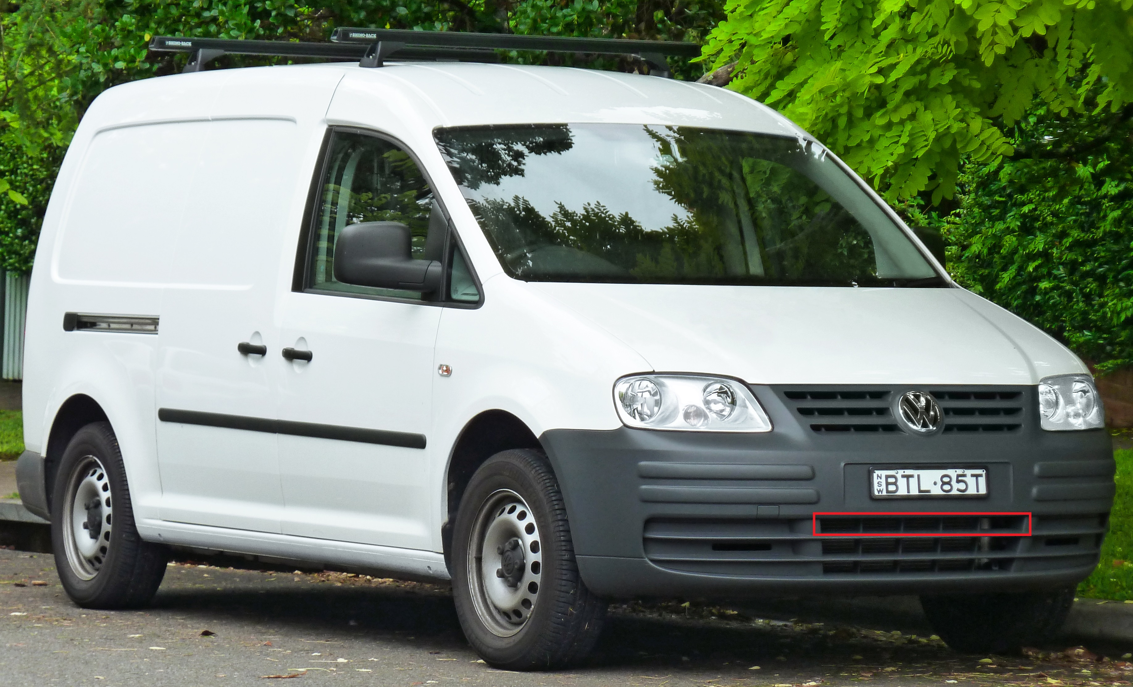

Labelle Skrevet 11. september 2016 Skrevet 11. september 2016 (endret) Hei, Trenger seriøst noe kraftigere lys på min VW Caddy 08 modell nå som mørketiden slår inn her i Nord-Norge. Har sett litt rundt og får ofte anbefalt Rigid industries sine ledbarer. Noen som har erfaringer med disse? Syntes det virker svært dyre men ser ut til de har gode omtaler. Kunne forsåvidt lagt inn litt penger å fått noe orntlig opplegg som varer. Virker som led er veien å gå. Endret 11. september 2016 av Labelle

Labelle Skrevet 14. september 2016 Forfatter Skrevet 14. september 2016 Ja. Har tenkt mye på ledbaren fra Rigid 20'' men tror kanskje det nå blir litt dumt med ledbar da plasseringen isåfall av denne blir ganske langt nede på bilen. Noe som vil føre til jeg blender meg selv og mister antageligvis mye lys. Skulle kanskje heller fått montert noen ''bøttelys'' i led?
Opelduude Skrevet 14. september 2016 Skrevet 14. september 2016 Du kan jo bruke skiltbrakett som du fester bak skiltet og setter ledbaren da over skiltet igjen.
