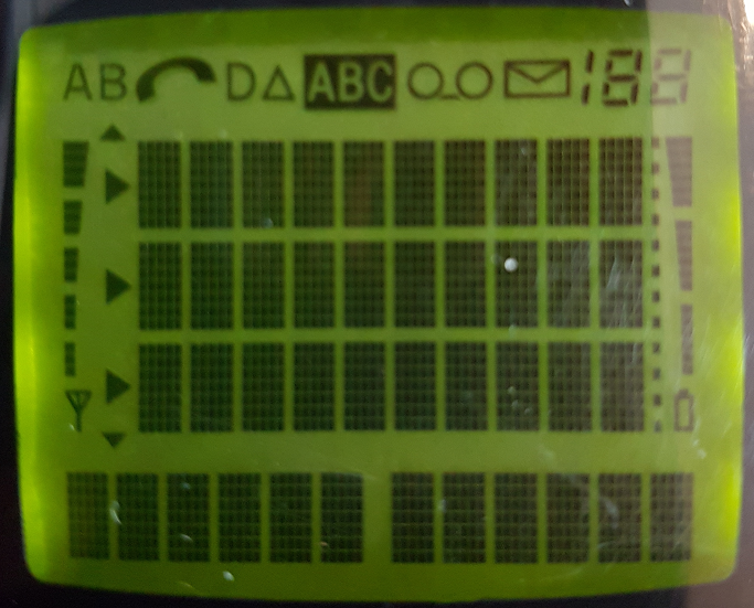

Jeg lurer på om noen her er i besittelse av kunnskap om en 21 år gammel telefon, nærmere bestemt en Nokia 2110i.
Telefonen jeg har fått i hende er levert av Mercedes for bruk i en fjong 1998 Mercedes stasjonvogn.
Mercedes varenr. på denne er A 140 820 13 35.
Fikk den overlevert fra en bekjent, da han ønsker å bruke denne i bilens originale handsfree.
Problemet er at telefonen ikke viser Nokia-logo ved boot, og den kjører reboot loop omtrent hver 2-3 sekund etter dette.
Factory reset får jeg da ikke til, selv ikke med * + 3 + ringeknapp + strømbryter, og alle tastekombinasjoner for factory reset er også fåfengt.
Noen som har noen idéer om hvordan denne kan berges?

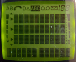

Slik ser telefonen ut når den booter og kjører reboot:
Hei. Jeg vet ikke om jeg har hørt om den telefonen der før.
Får du frem noe tegn eller tall hvis du trykker på noen taster eller rekker du ikke det før den restarter seg igjen?
Hvis du får frem tall og tegn, så ser jeg på nett at du kan prøve *#7370# i Standby mode. Standard lock code er 12345 ser det ut som.
Om det fungerer har jeg ikke peiling  på, men du kan jo prøve, hvis du rekker og trykke noe tall eller tegn før den restarter seg.
Hvis det ikke fungerer, så vet jeg ikke. Da må du nesten bare søke deg fram. Det var iallefall det jeg fant ut.
