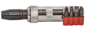

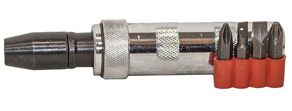

Først sprayes den inn med rustløser, så slår jeg på den med riktig skrutrekker eller aller helst slagtrekker stilt inn til å løsne.

Ville brukt slagskrutrekker, altså en skrutrekker som skrur seg ut når du slår på baksiden av den med hammer, har løsnet slike skruer mange ganger med den metodden.

Jeg vil anbefale å prøve å redde skruen, slagtrekker er nevnt ovenfor, det er det jeg har hatt mest hell med. Som også nevnt ovenfor er du ikke nødt til å ha skruen, men den er med å å redusere faren for å få dritt bak bremseskiva ved hjulbytte, som igjen gir kast i bremsene.

Slagtrekkar og evt. det diamantstoffet som gjev betre kontakt. Agro... Argo... A eit eller anna grip. Ei liten flaske med noko flytande stoff med diamant oppi som gjev betre grep på skrua.
