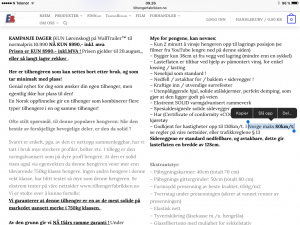

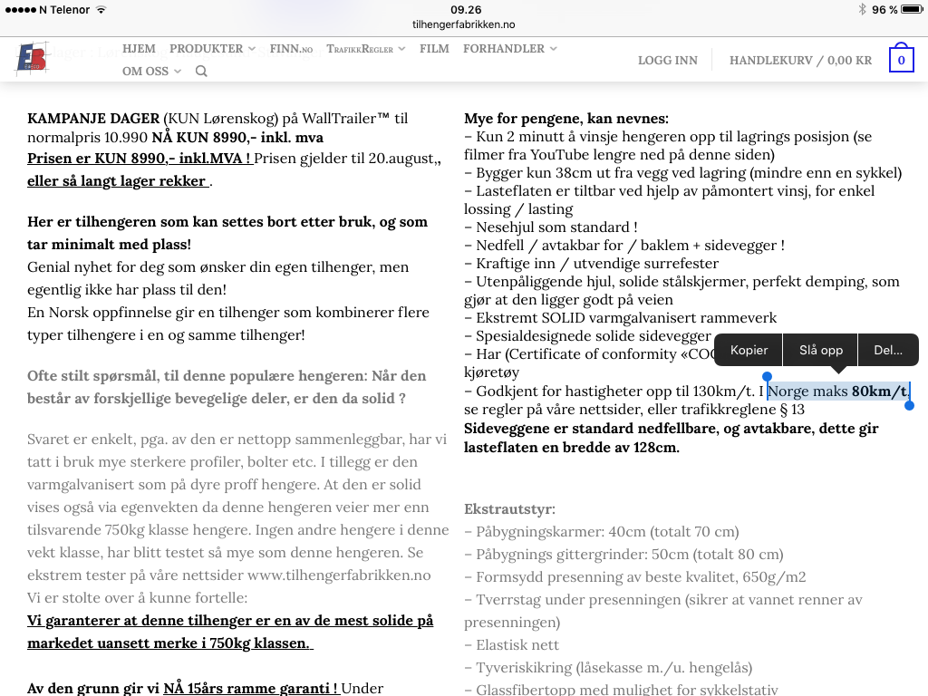

Vil du ha en tilhenger med eller uten bremser?
Dersom den er uten bremser vil den ved en aktuell totalvekt på 300kg eller mer ha maks tillatt hastighet på 60km/t (da ryker lappen i 86), mens en tilhenger med bremser har maks tillatt hastighet på 80km/t (da ryker lappen på 116km/t).
Jeg ser at begge tilhengerne du har linket til er tilhengere uten bremser..
Det er korrekt at den kan kjøre i inntil 80km/t, men da med under 120kg last (aktuell totalvekt må holdes under 300kg for å kunne kjøre raskere enn 60 når den ikke har bremser)
I beste fall villeder de deg.

Trafikkreglenes § 13 gjelder over det de skriver i sin reklame. Se på punkt 5 i linken.
"- Motorvogn som har tilhenger uten bremser, må ikke kjøres fortere enn 60 km i timen når tilhengeren har aktuell totalvekt 300 kg eller mer.".
Så, om en frakter mindre enn 120KG på den hengeren (3 stk 40KG sekker med sement....), så kan en kjøre i 80, ellers blir det å tusle i 60, til glede for resten av trafikken.
