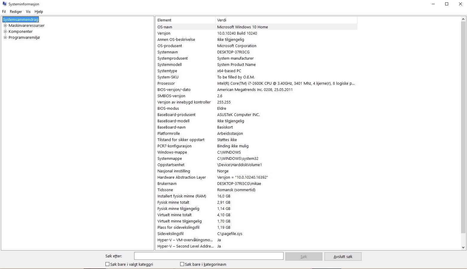

Jeg test "can you run it" og fant ut at den blant annet trengte 8 gb ram, hvorav min bare har 3, sto det. Jeg sjekket og ser at jeg, som jeg husket, har installert 16 gb ram, men kun 3 er altså tilgjengelig.

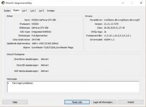

Under minne på skjermkortet står det at jeg kun har 1,5 gb, og man trenger 2. Men det står at jeg har nesten 3 når jeg sjekker det manuelt.

Ikke sikkert at det nødvendigvis betyr at Windows er x64. Høyreklikk på "This PC"/"Denne datamaskinen" og se hva som står under "Properties"/"Egenskaper"

Dersom du fra før hadde for eksempel Win7 32bit installert. Og så oppgraderte fra det, og beholdt programmer og slikt. Så har du garantert ikke Win10 64bit nå. Det går ikke an å oppgradere fra 32bit til 64bit. Man må gjøre en helt ny installering av Win10 for å få 64 bit versjon.
Det står ikke på noen av bildene du har vedlagt at den installerte Windows versjonen din er 64bit.
En snarvei til å finne ut, er å trykke høyre musknapp på Windows flagget nede i venstre hjørne. Og så velge "System". I winduet som popper opp da. Etter "System type" skal det stå: "64-bit Operating System, x64-based processor".
Jeg kjørte full installasjon på nytt, og da stod det at jeg hadde x64 da jeg gikk inn på properties via min datamaskin.

Når det gjelder VRAM på skjermkortet. Så kan du laste ned programmet GPU-Z og se der hva det har å si om skjermkortets spesifikasjoner. Det finnes GTX580 spesial modeller med 3GB minne. Men som standard ble det levert med 1,5GB. Når man ser DXdiag oppgi Approx. Total Memory. Så tar DXdiag hensyn til at Widows lager en liten buffer i system minnet til bruk i krise, dersom skjermkortet går tom for VRAM. Mest sannsynlig har du altså et skjermkort med bare 1,5GB minne, selv om det står i DXdiag at det er mer tilgjengelig. GPU-Zs informasjon skal være korrekt på dette området.
Når det er sagt, er det ofte at spill fungerer greit selv med mindre enn "minste krav" som utviklere oppgir. De gir gjerne seg selv litt å gå på,  så ikke folk som faktisk tilfredsstiller minstekrav kan komme å kreve pengene igjen fordi spillet ikke fungerer hos dem. Har du mindre enn minstekrav av HW, betyr det egentlig som regel bare at du ikke har rett til å klage om du ikke får spillet til å fungere greit..
