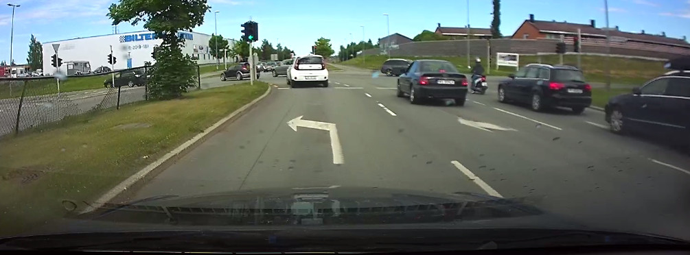

Hva da med venstresvingen her .... blinke til venstre hvis du ligger i midtfilen?
Litt vanskelig å se på Streetview bildene. Ser ut som merkingen i veibanen er slitt vekk. Jeg tror jeg ville blinket til venstre fra midtfilen.

Hva skal markeringen i veibanen si deg som påvirker det valget? (kjørte der idag, så kan hive med ett bilde fra dash-cam senere hvis du vil?)
Hiver det like godt med:

Btw: Den bilen som lå i midtfilen på bildet hadde kjørt 'feil', han skulle rett fram. Lovlig, men iom han måtte skifte felt, så måtte han vente på luke - heldigvis var det ingen bak han, for ellers har han holdt opp trafikken ... unødig muligens. Her tror jeg de som har merket har gjort feil - jeg tror intensjonen er at man kun skal svinge venstre der, iom det er bare ett felt fram(forran høyre felt), to til venstre.
