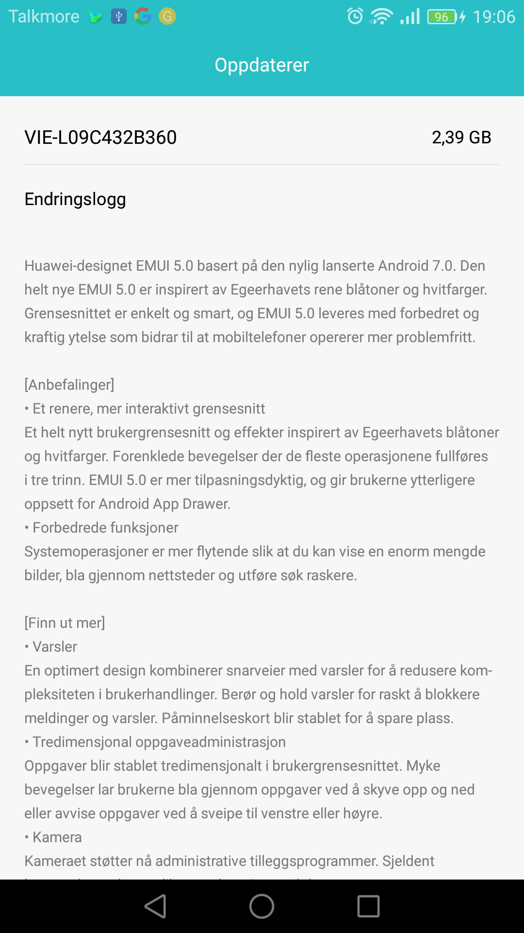

Windoge Skrevet 4. mars 2017 Skrevet 4. mars 2017 Android 7 Nougat er ute til P9 plus, bare følg instrusjonene i linken https://forum.xda-developers.com/p9-plus/help/update-vie-l09c432b360-t3566599/page4 Screenshot_2017-03-03-19-06-15.png Hvorfor er dette gjort så komplisert? Bruker ikke telefonen selv å gi beskjed om at en oppdatering er tilgjengelig?

Ooinaru Skrevet 4. mars 2017 Skrevet 4. mars 2017 Android 7 Nougat er ute til P9 plus, bare følg instrusjonene i linken https://forum.xda-developers.com/p9-plus/help/update-vie-l09c432b360-t3566599/page4 Screenshot_2017-03-03-19-06-15.png Hvorfor er dette gjort så komplisert? Bruker ikke telefonen selv å gi beskjed om at en oppdatering er tilgjengelig? Det spørs om den er gjort tilgjengelig der en befinner seg.. Såvidt jeg vet har den ikke blitt tilgjengelig i Norden enda, derfor linket jeg til en annen mulighet som er vel så bra som å vente til den kommer OTA her
