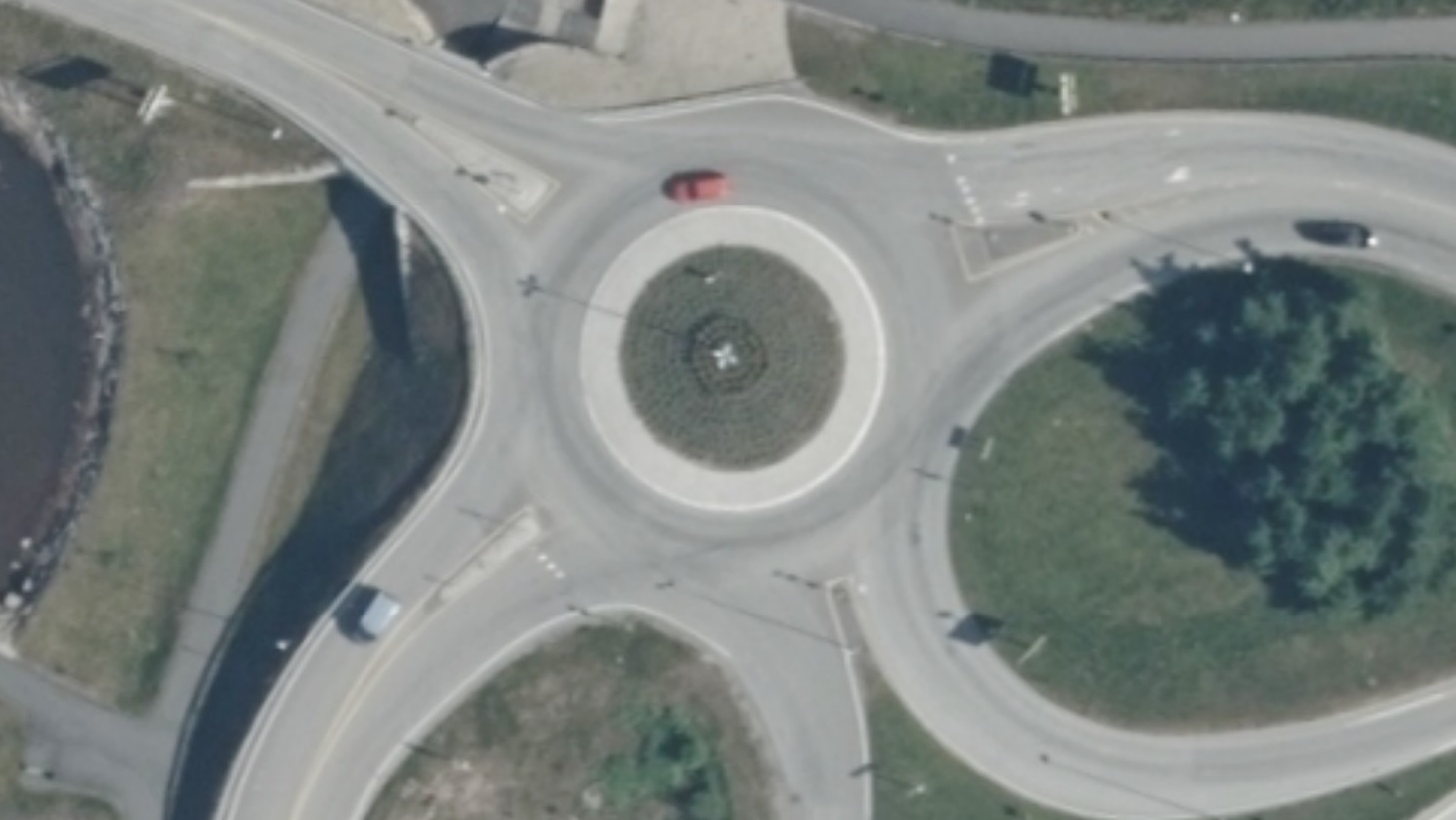

Zeph Skrevet 6. april 2016 Skrevet 6. april 2016 Her er fugleperspektiv, Norgeibilder.no-lenke og Google Maps-lenke. https://www.google.no/maps/place/Meatj%C3%B8nnsvegen,+Stord/@59.7640419,5.452595,171m/data=!3m1!1e3!4m2!3m1!1s0x463c7f2fe3f66249:0x85bdecbc401c2ef3 http://www.norgeibilder.no/?zoom=18&lat=6630455.7984&lon=300822.8382&srs=EPSG:32632
Kaffiflekken Skrevet 6. april 2016 Forfatter Skrevet 6. april 2016 Kun skilting, ikke piler i veibanen?Ish. Fra E39 inn i rundkjøringen peiker venstre fil til venstre og høgre fil til høgre. Ingen piler peiker mot midten.Eg er godt kjent i området her, å du kan ikkje sammenlikna plasseringa som er skiltet om du kommer fra E39 og mot rundkjøringa når du kommer fra Heiane Vest. Det blir jo det samme som at fartsgrensa er skilta 70km/t på E39, så det bør den og vera på Heiane Vest? For å gjer saken enkel. Skiltet du henviser til er eit heilt vanleg skilt om retningsvalg, om ikkje anna er opplyst skal normal plassering holdast til høgre ved kjøring rett fram. Noko du skal og bør gjera her for å unngå dei nesten uhella du opplever. Men kvifor skal ein rundkøyring ha ulike reglar basert på kva innkøyring ein bruker? Ser ein på sjølve rundkøyringen det ein kjem inn i fila eg har posta bilete av, ser ein og at høgrefila svinger ut mot E39. Skal ein vidare må ein faktisk svinga svakt mot venstre. Kvifor ikkje alle rundkjøringer er like har vel litt med terreng og andre praktiske grunner for kor vegen kan leggast, men det er ikkje så relevant, ingen plass er nett lik. Man vil alltid svinge litt til høgre for så å svinga svakt venstre for å holde plasseringa rett fram. R.kjøringa er jo ein sirkel Svinga svakt venstre som i at du må bytta felt då høgrefeltet slutter.

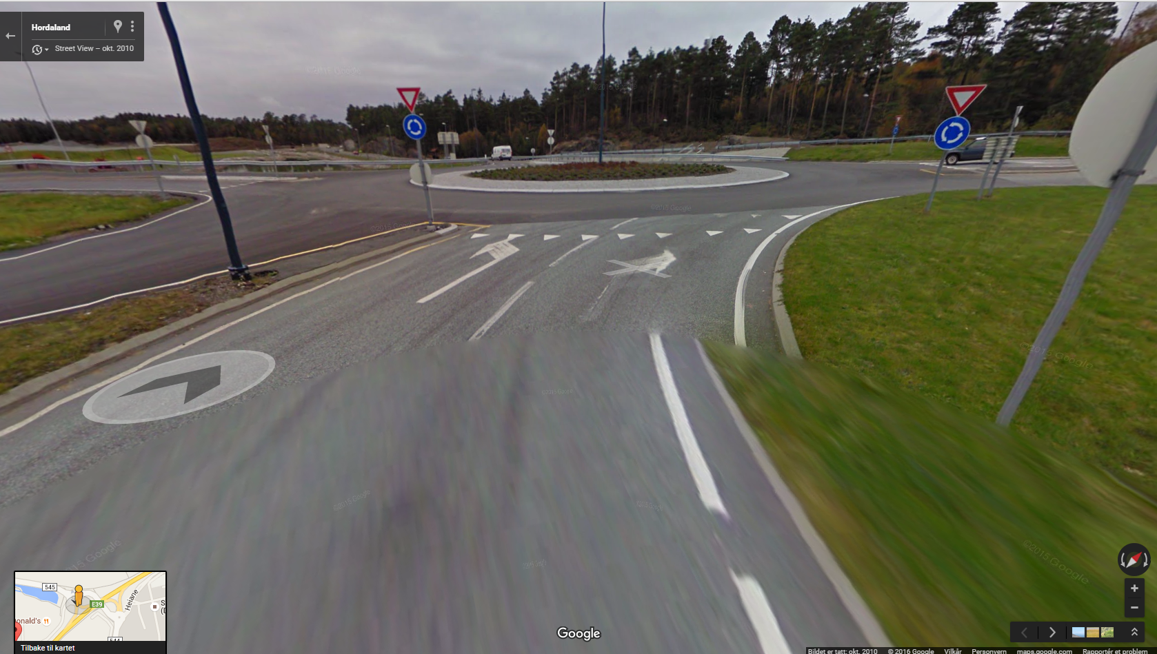

Kaffiflekken Skrevet 6. april 2016 Forfatter Skrevet 6. april 2016 Kun skilting, ikke piler i veibanen? Ish. Fra E39 inn i rundkjøringen peiker venstre fil til venstre og høgre fil til høgre. Ingen piler peiker mot midten. Det høre helt ubegripelig ut at de ansvarlige for veimerking ikke har tatt høyde for at noen skal rett frem i rundkjøring. Skulle gjerne hatt bilder av dette.. Her ser du pilene
Sheldon C Skrevet 6. april 2016 Skrevet 6. april 2016 Jeg synes det er merkelig merking men antar at de har vurdert at hvis du skal rett frem så kjører du godt forbi midten. Uansett forstår jeg hvorfor det blir forviklinger og nestenuhell her. Siden høyre felt har pil mot høyre så vurderer jeg det slik at du velger rett felt venstreenår du skal rett frem.
Emancipate Skrevet 6. april 2016 Skrevet 6. april 2016 (endret) Her må man egentlig spørre vegvesenet hva de har tenkt. Det hender at det er feil merking. Her i byen er det et felt som tidligere har vært kollektivfelt som fortsatt har tykke hvite striper istedenfor vanlige tynne. Endret 6. april 2016 av Emancipate
nomore Skrevet 6. april 2016 Skrevet 6. april 2016 Siden det ikke er sperrelinje mellom de to feltene så tolker eg det som "bør", ikke "skal". Dvs at de som skal til høyre velger høyre felt, de som skal til venstre velger venstre felt og de som skal rett frem følger trafikkreglene som ellers og holder da høyre felt siden ikke annet er angitt. Tror eg
Zeph Skrevet 6. april 2016 Skrevet 6. april 2016 Tanken er kanskje at avkjørsel nummer to er så langt til venstre at dei har droppa pil rett fram, men når ein ser det frå fugleperspektiv så er det ikkje mange grader over. Dei burde brukt pil rett fram og til venstre i det venstre feltet. Spesielt sidan det er vanleg at feltet til høgre går rett fram og til høgre, mens feltet til venstre går til venstre. I dette tilfellet går feltet til høgre kun rett høgre og det til venstre går rett fram og til venstre.
HiAceRobin Skrevet 6. april 2016 Skrevet 6. april 2016 Kun skilting, ikke piler i veibanen?Ish. Fra E39 inn i rundkjøringen peiker venstre fil til venstre og høgre fil til høgre. Ingen piler peiker mot midten.Eg er godt kjent i området her, å du kan ikkje sammenlikna plasseringa som er skiltet om du kommer fra E39 og mot rundkjøringa når du kommer fra Heiane Vest. Det blir jo det samme som at fartsgrensa er skilta 70km/t på E39, så det bør den og vera på Heiane Vest? For å gjer saken enkel. Skiltet du henviser til er eit heilt vanleg skilt om retningsvalg, om ikkje anna er opplyst skal normal plassering holdast til høgre ved kjøring rett fram. Noko du skal og bør gjera her for å unngå dei nesten uhella du opplever. Men kvifor skal ein rundkøyring ha ulike reglar basert på kva innkøyring ein bruker? Ser ein på sjølve rundkøyringen det ein kjem inn i fila eg har posta bilete av, ser ein og at høgrefila svinger ut mot E39. Skal ein vidare må ein faktisk svinga svakt mot venstre.Kvifor ikkje alle rundkjøringer er like har vel litt med terreng og andre praktiske grunner for kor vegen kan leggast, men det er ikkje så relevant, ingen plass er nett lik. Man vil alltid svinge litt til høgre for så å svinga svakt venstre for å holde plasseringa rett fram. R.kjøringa er jo ein sirkel Svinga svakt venstre som i at du må bytta felt då høgrefeltet slutter. Det er ikkje noko felt som slutter. Det er ikkje fleire felt verken inn mot eller gjennom r.kjøringa fra Heiane Vest. Så du kan velga å plassera deg til venstre i kjørebanen, men då ser det ut som om du skal til venstre. Bare prøv å plasser deg til høgre i kjørebanen når du skal rett fram, så skal du sjå at du minsker antall bremsinger for dei som egentlig ville hatt vikeplikt for deg. Men fortsetter du å holda plassering mot venstre så trur jo alle stakkarane at du har tenkt deg til venstre, å dei velger å kjøra ut foran deg i god tru. Du har jo tross alt ''invitert'' dei ut sjølv
HiAceRobin Skrevet 6. april 2016 Skrevet 6. april 2016 (endret) Kun skilting, ikke piler i veibanen? Ish. Fra E39 inn i rundkjøringen peiker venstre fil til venstre og høgre fil til høgre. Ingen piler peiker mot midten. Det høre helt ubegripelig ut at de ansvarlige for veimerking ikke har tatt høyde for at noen skal rett frem i rundkjøring. Skulle gjerne hatt bilder av dette.. Skjermbilde.PNG Her ser du pilene Den vegmerkinga har ikkje våre slik på nokon år. Kjem du frå E39 og inn mot denne r.kjøringa idag er det skiltet pluss piler i vegen at høgre felt skal benyttes til høgre, mens venstre felt er for dei som skal rett fram og til venstre. Edit: vegmerkinga er slitte og dårlige vel og merka. Google maps har gammalt bilde. Endret 6. april 2016 av HiAceRobin
Kaffiflekken Skrevet 8. april 2016 Forfatter Skrevet 8. april 2016 Kun skilting, ikke piler i veibanen? Ish. Fra E39 inn i rundkjøringen peiker venstre fil til venstre og høgre fil til høgre. Ingen piler peiker mot midten. Det høre helt ubegripelig ut at de ansvarlige for veimerking ikke har tatt høyde for at noen skal rett frem i rundkjøring. Skulle gjerne hatt bilder av dette.. Skjermbilde.PNG Her ser du pilene Den vegmerkinga har ikkje våre slik på nokon år. Kjem du frå E39 og inn mot denne r.kjøringa idag er det skiltet pluss piler i vegen at høgre felt skal benyttes til høgre, mens venstre felt er for dei som skal rett fram og til venstre. Edit: vegmerkinga er slitte og dårlige vel og merka. Google maps har gammalt bilde. Når var du her sist? Er lenge siden pilene blei slitt heilt vekk. Men før dei forsvant var dei sånn som på bildet eg posta.
HiAceRobin Skrevet 8. april 2016 Skrevet 8. april 2016 Kun skilting, ikke piler i veibanen?Ish. Fra E39 inn i rundkjøringen peiker venstre fil til venstre og høgre fil til høgre. Ingen piler peiker mot midten.Det høre helt ubegripelig ut at de ansvarlige for veimerking ikke har tatt høyde for at noen skal rett frem i rundkjøring. Skulle gjerne hatt bilder av dette.. Skjermbilde.PNG Her ser du pilene Den vegmerkinga har ikkje våre slik på nokon år. Kjem du frå E39 og inn mot denne r.kjøringa idag er det skiltet pluss piler i vegen at høgre felt skal benyttes til høgre, mens venstre felt er for dei som skal rett fram og til venstre. Edit: vegmerkinga er slitte og dårlige vel og merka. Google maps har gammalt bilde. Når var du her sist? Er lenge siden pilene blei slitt heilt vekk. Men før dei forsvant var dei sånn som på bildet eg posta. Eg er der fleire gonger til dagen kvar dag, noko eg har vert dei siste 10år om ikkje meir. Den oppmerkinga i vegen var slik tidligare når det ikkje var nokon veg til Heiane Vest. Då var det det venstre pil i venstre felt og høyre pil i høyre felt. Som bildet du viser til. At den oppmerkinga hang igjen litt for lenge etter at vegen til Heiane Vest kom er sant, men der har det vert oppmerka annerledes opp til fleire gonger dei siste fem åra vertfall. Så bildet til Google er utdatert.
