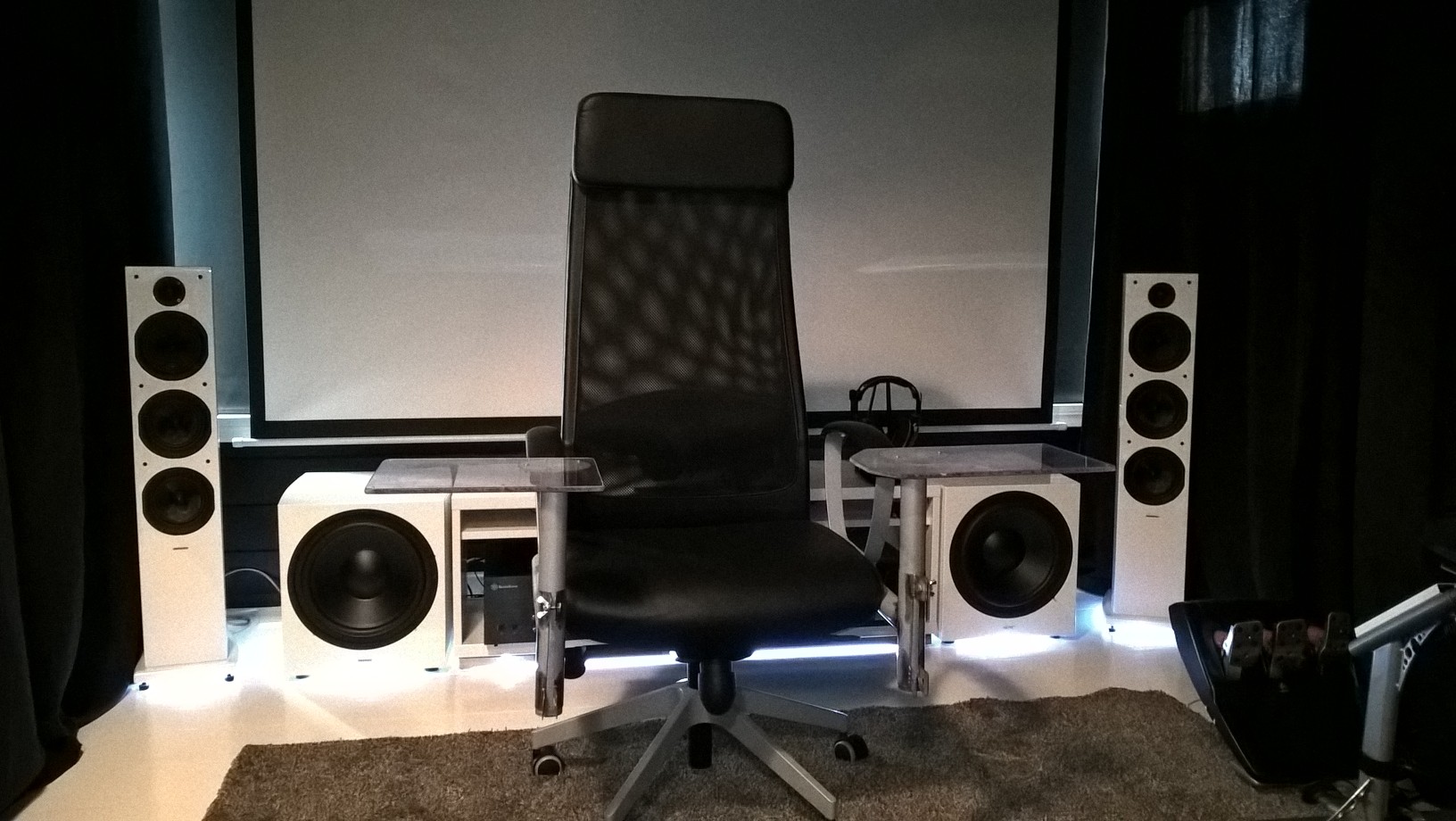

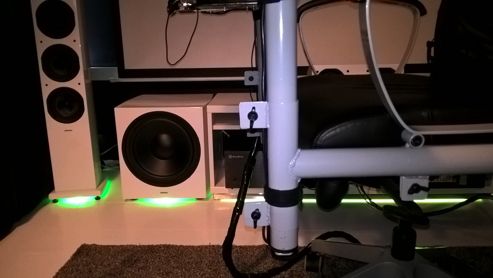

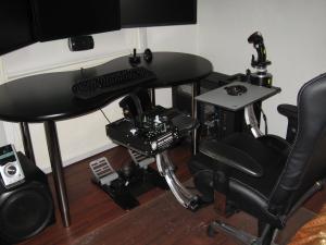

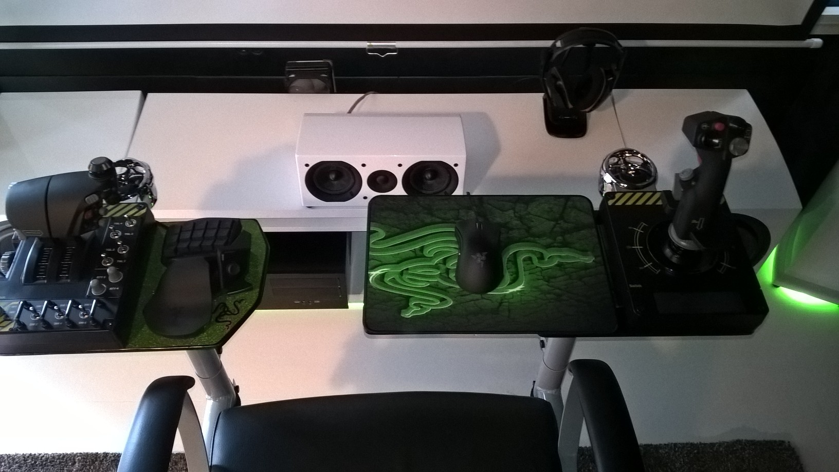

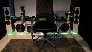

Jeg har dette oppsettet på gaming-rommet fra før:
Nå har jeg funnet ut at det er på tide med en slik stol i stuen hvor projektoren er.

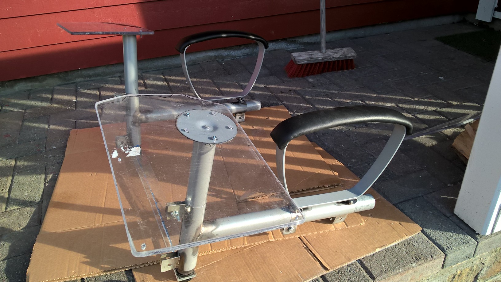

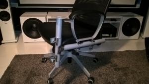

Har en Ikea Markus stol som jeg holder på modde til en Battlestation/flight sim.

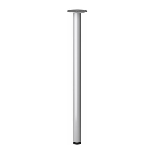

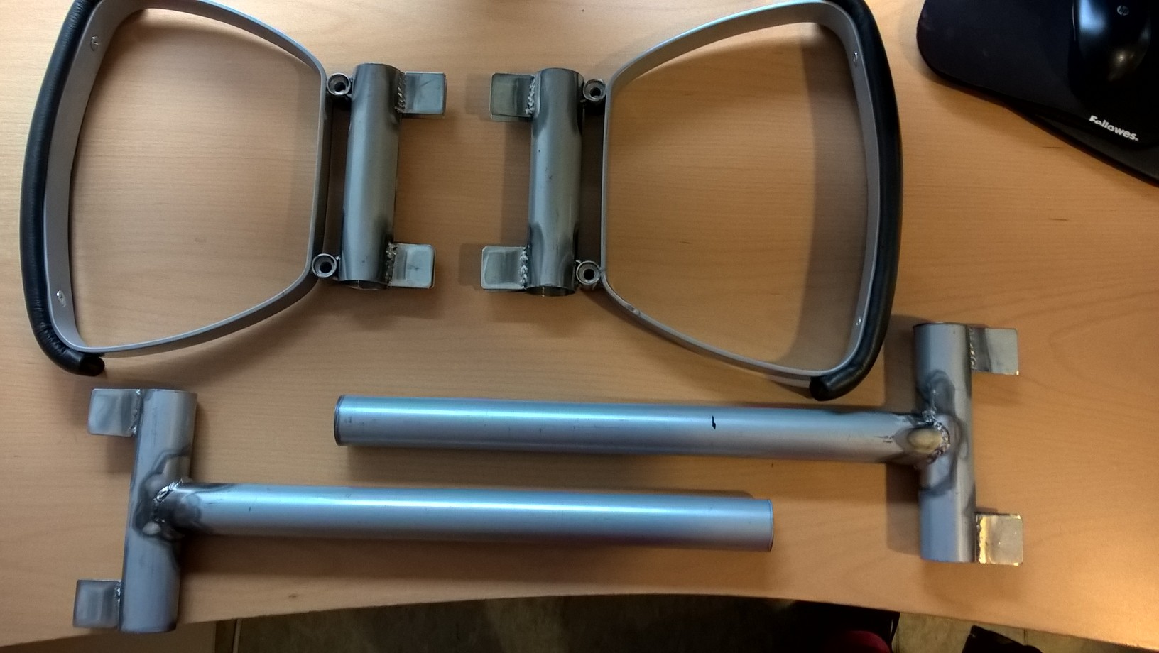

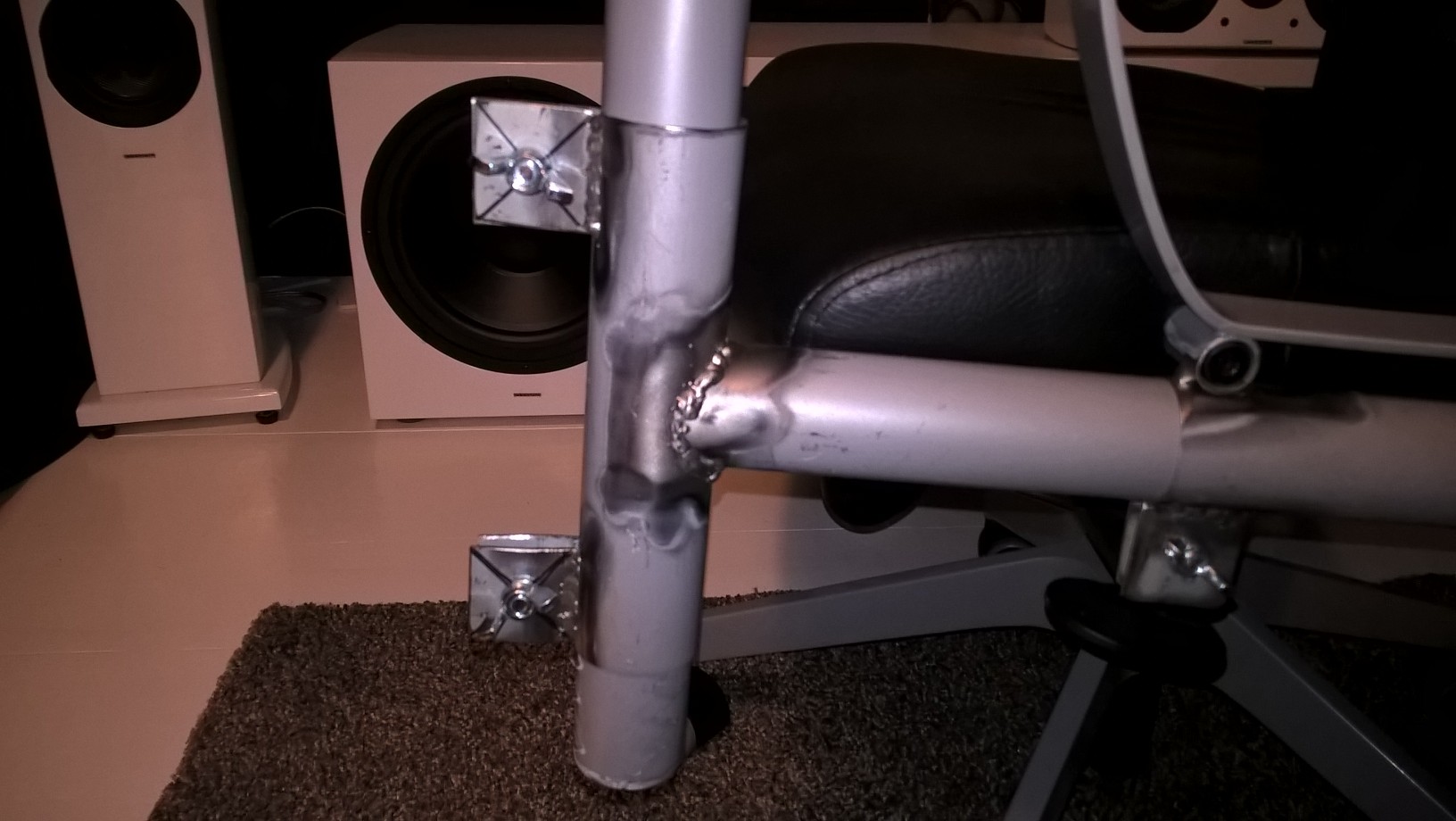

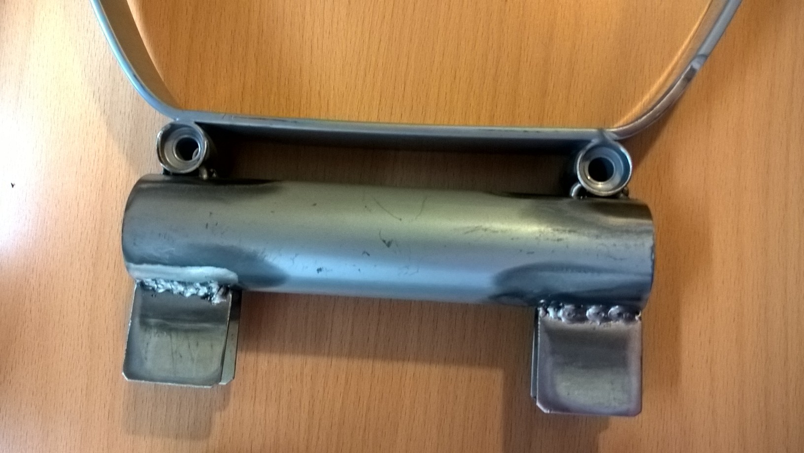

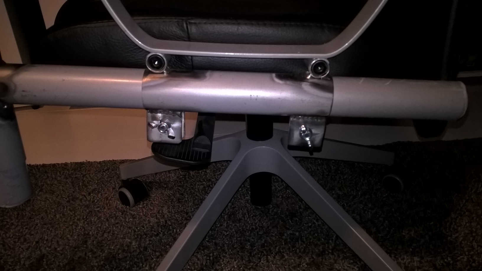

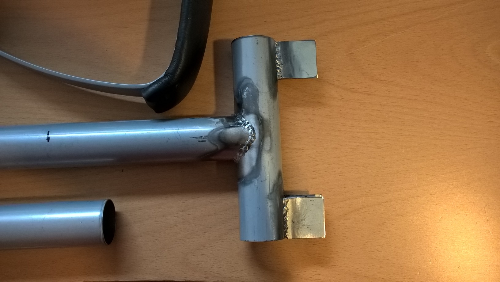

Kjøpt inn 4 stk. bordbein på Ikea som dette for å lage feste til joystick/throttle, mus og gaming key pad.
Etter litt sliping/sveising ser det slik ut (en god sveis er ikke alltid en pen sveis! :grin2: )

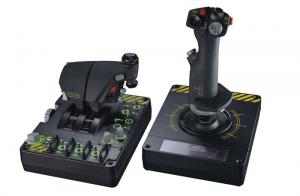

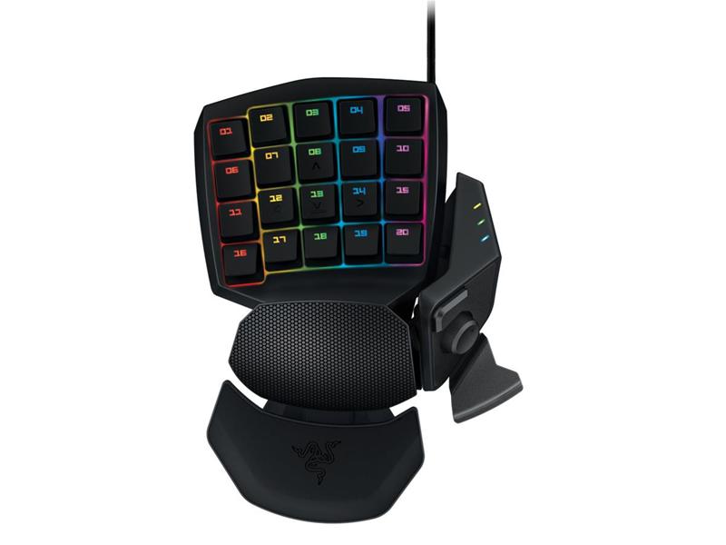

På denne stolen skal jeg ha Saitek X55 Rhino, Razer Orbweaver, Razer Tartarus:

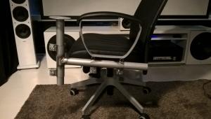

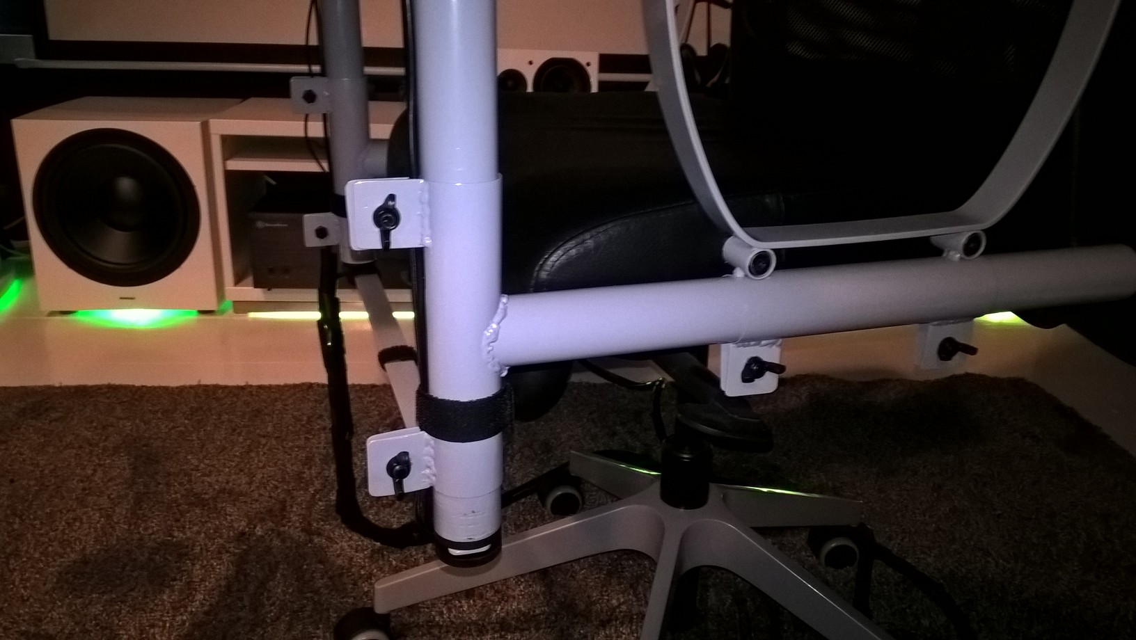

Holder på å slipe/file vekk gjennombrenning etter sveisingen (ID), der rørene skal gjennom.
I morgen blir det sandblåsing/pussing samt grunning/lakkering, lage platene som joystick og annet stæsj skal på.
Kanskje en oppdatering på søndag eller ut i neste uke, kommer an på om godværet holder seg, da mye av arbeidet må gjøres ute(Vestlandet).

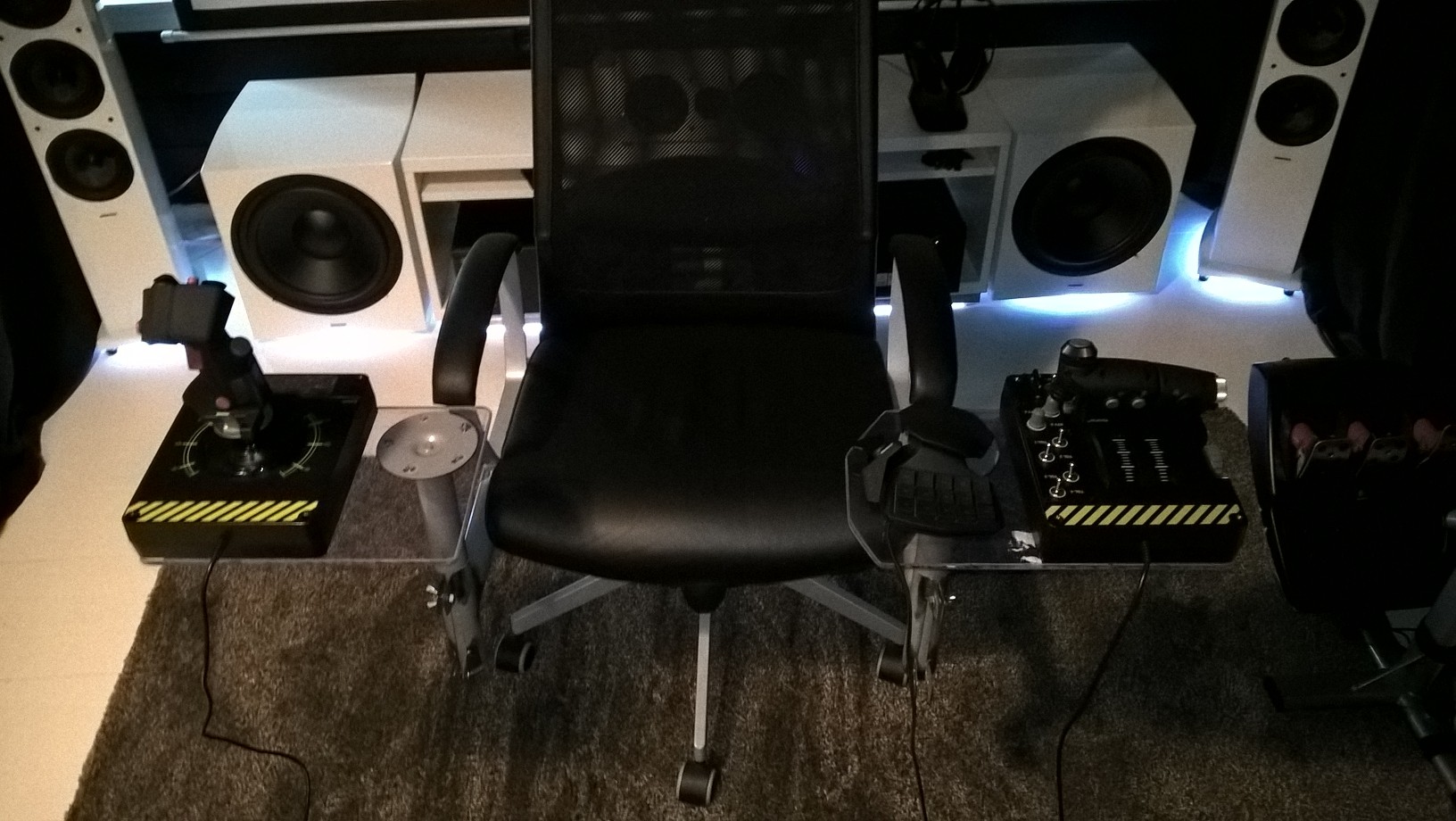

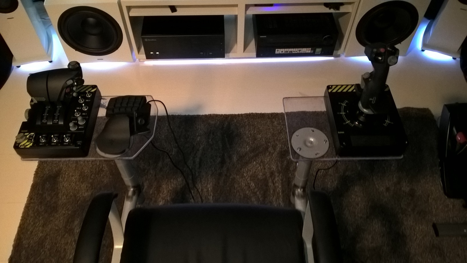

Her er litt lørdags snop.

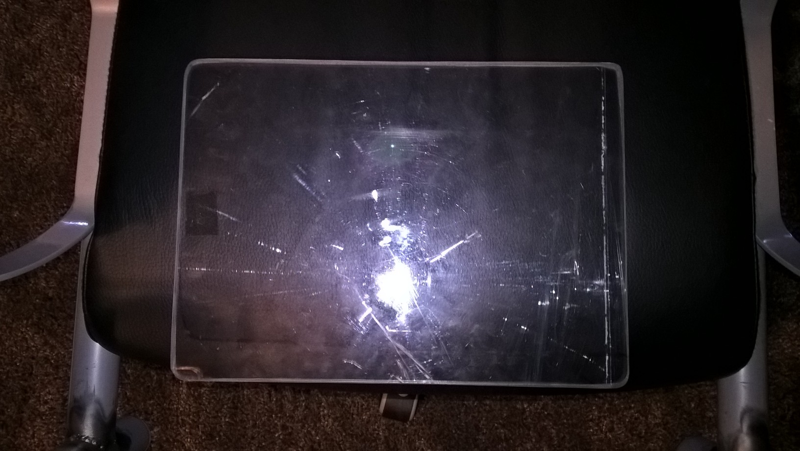

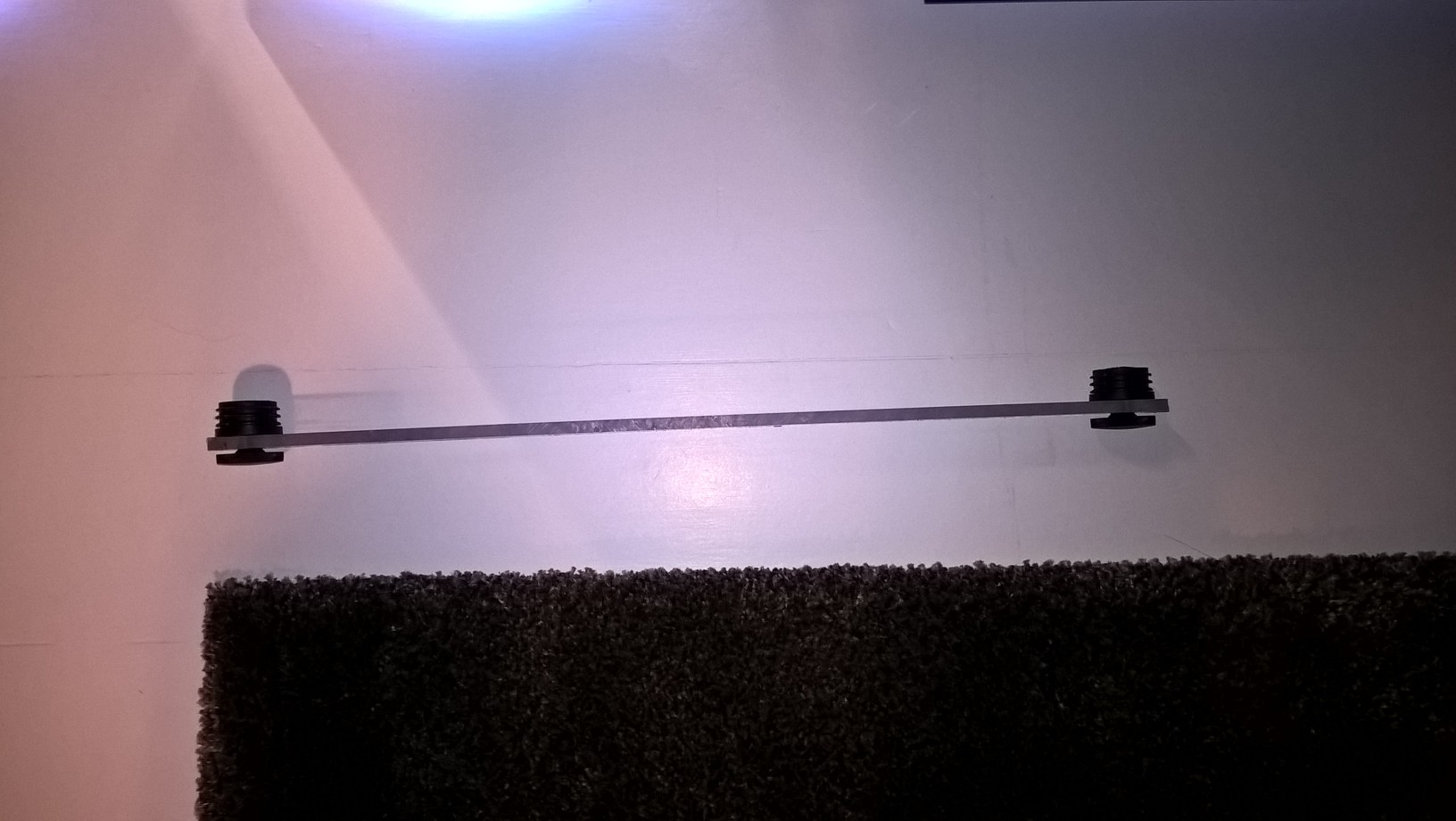

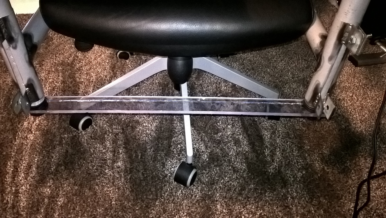

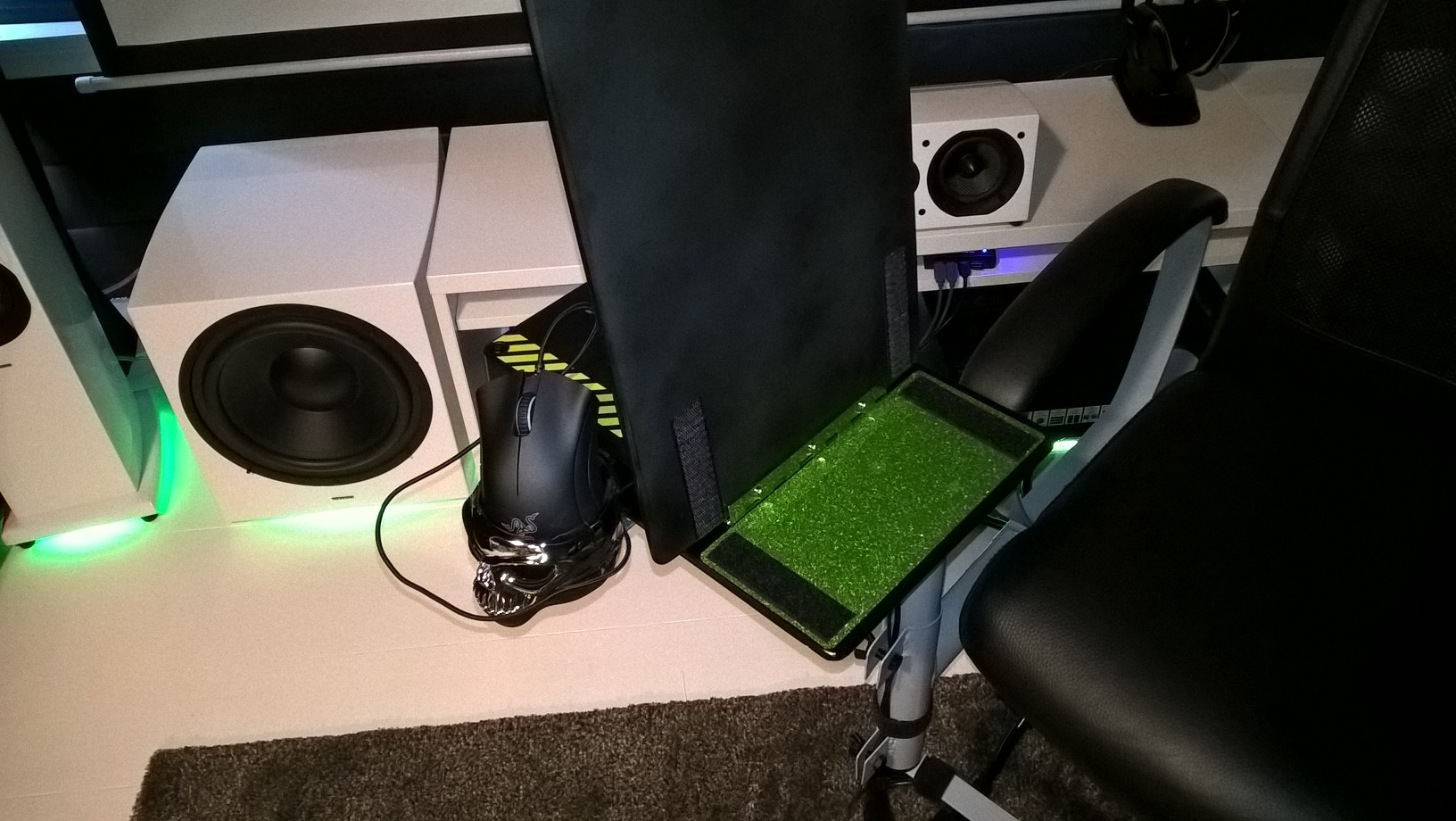

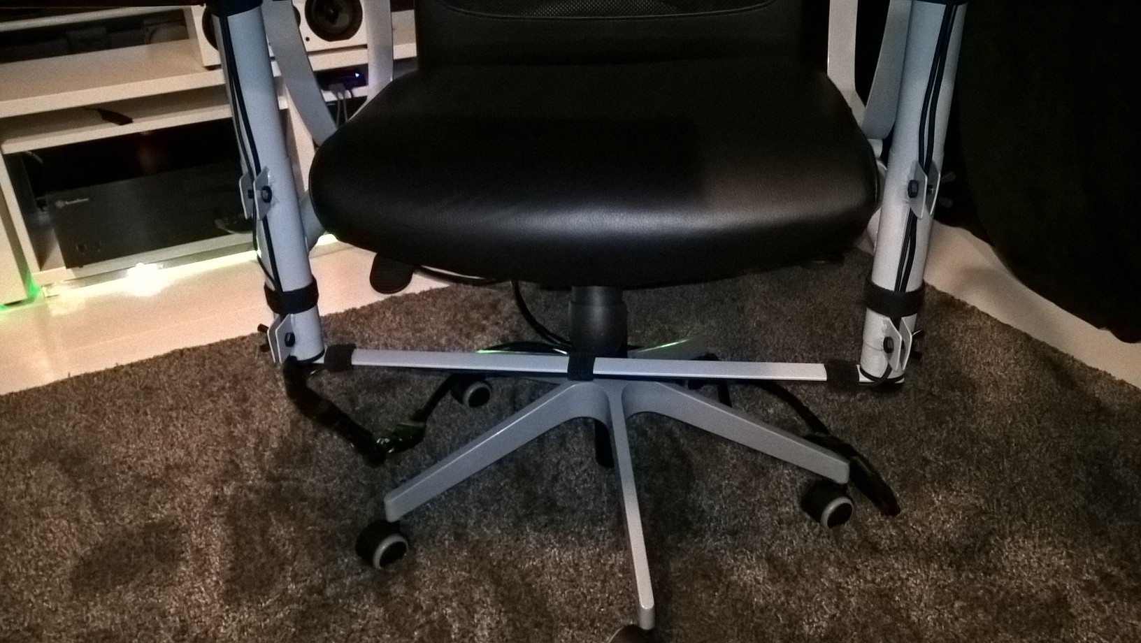

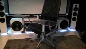

Dagen gikk med sliping av sveis samt kutte/tilpasse 8mm Lexan plater til festene som joystick og throttle,keypad skal på.
Dårlig kvalitet på bildene, tatt med mobilen.. Beklager..
Ingenting er festet, bare en liten sjekk at alt er som det burde være med tanke på justering.
Skal bruke 8mm Lexan plate(musematte) med borrelås slik at jeg slipper å være turner for å klare å plassere ræva på stolen.

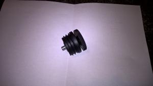

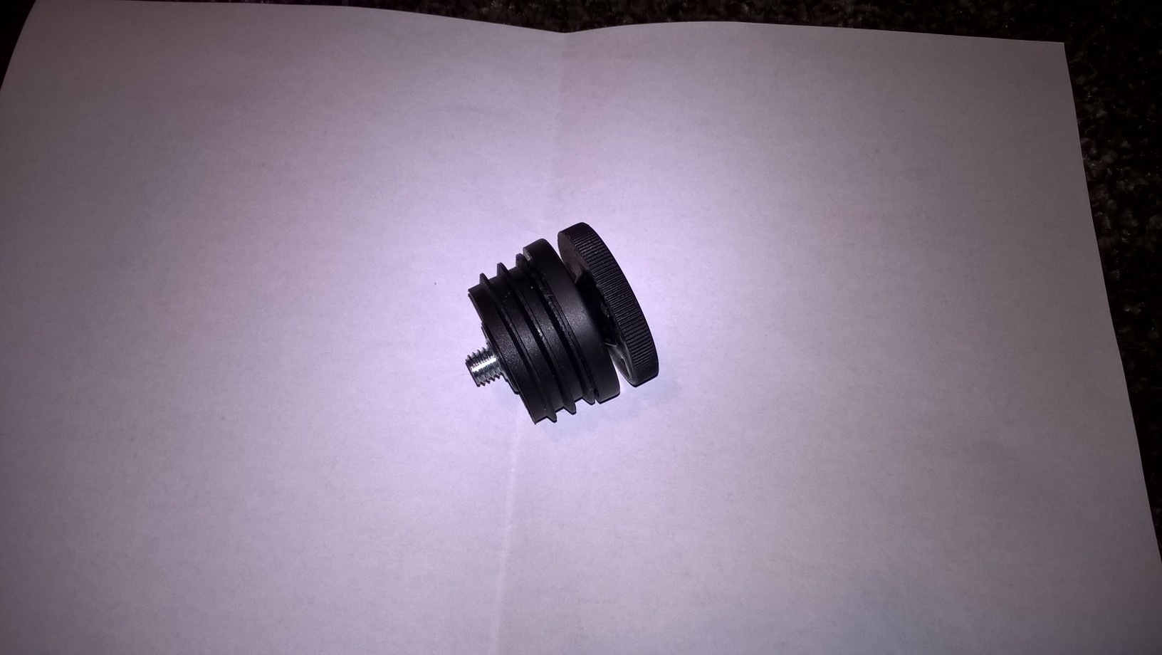

Hvis det viser seg at festene jeg har laget ikke er stivet av nok kan det fikses med disse bordbein justeringsknottene som følger med Ikea bordbein, disse har gjengestang innvendig(m6 eller m8), perfekt til avstivning stag!
Avstivnings stag/stav.
Hvis været holder seg i morgen så blir det sandblåsing samt grunning og kanskje lakkering.

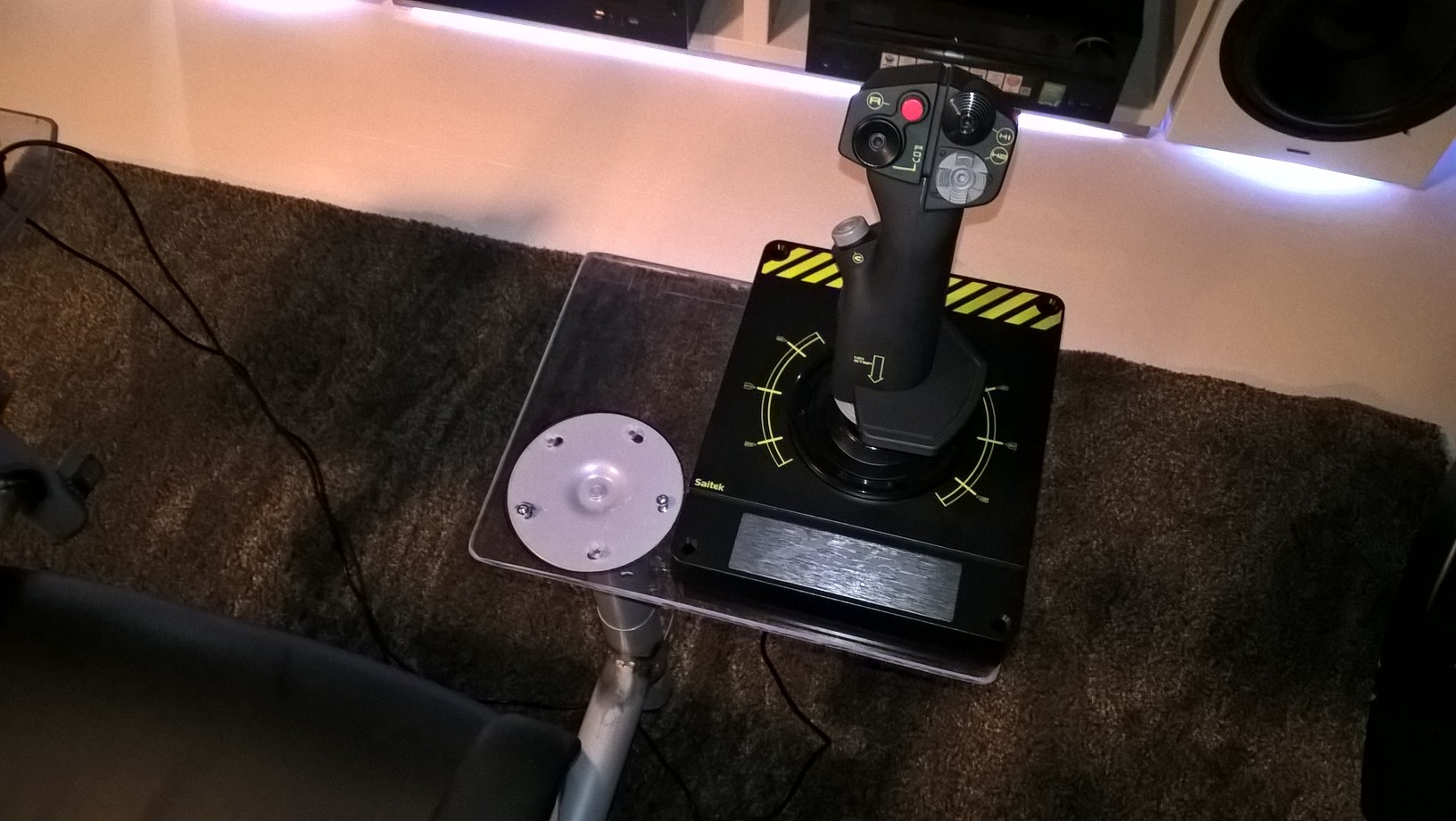

Vurdert å skru HOTAS'en fast i platen, så slipper du å knote med at ting detter ned osv den dagen du går over til VR briller?
Hei Lord Nuker
Hvis du ser nøye på bildene så har jeg laget hull til hotas, skal festes med bolter.
Ikke ferdig med jobben, dette var bare for å vise dere hvordan det skal se ut.
Sandblåsing, grunning og lakkering må gjøres.
Platen til musematte samt keypad skal festes med borrelås, alt skal etter planen sitte dønn fast når jeg er ferdig.

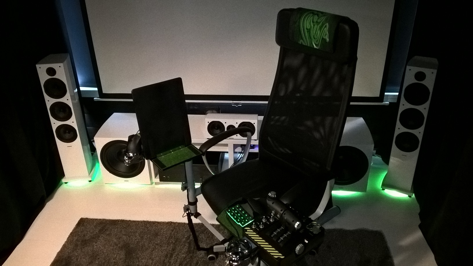

Nå er det ferdig lakkert og alt jeg trenger er på plass, har fått påskefri etter jobb i morgen.
Starter montering i helgen, blir jeg ferdig kommer det bilder av oppsettet ASAP..

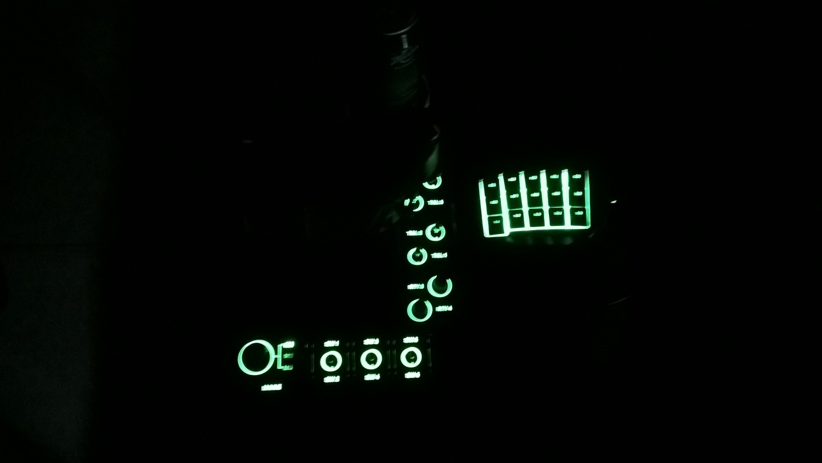

Fant ut at jeg måtte ha litt harryfaktor på oppsettet :evil:  :ph34r: hehehe :ninja:..
Endret av JetzBullet

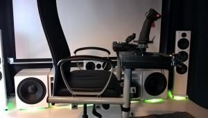

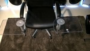

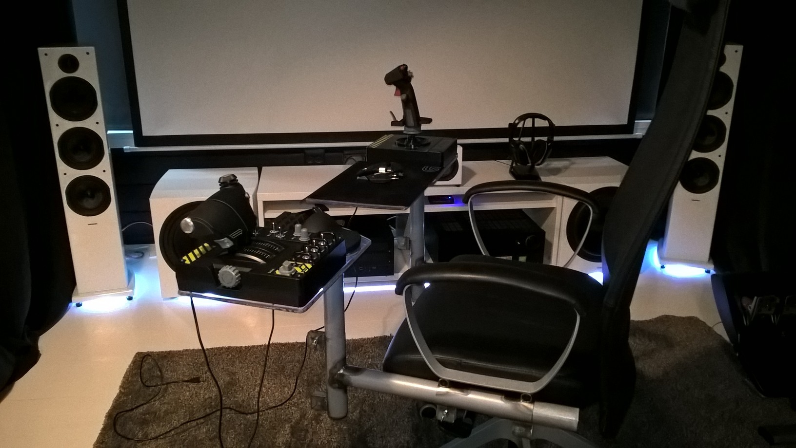

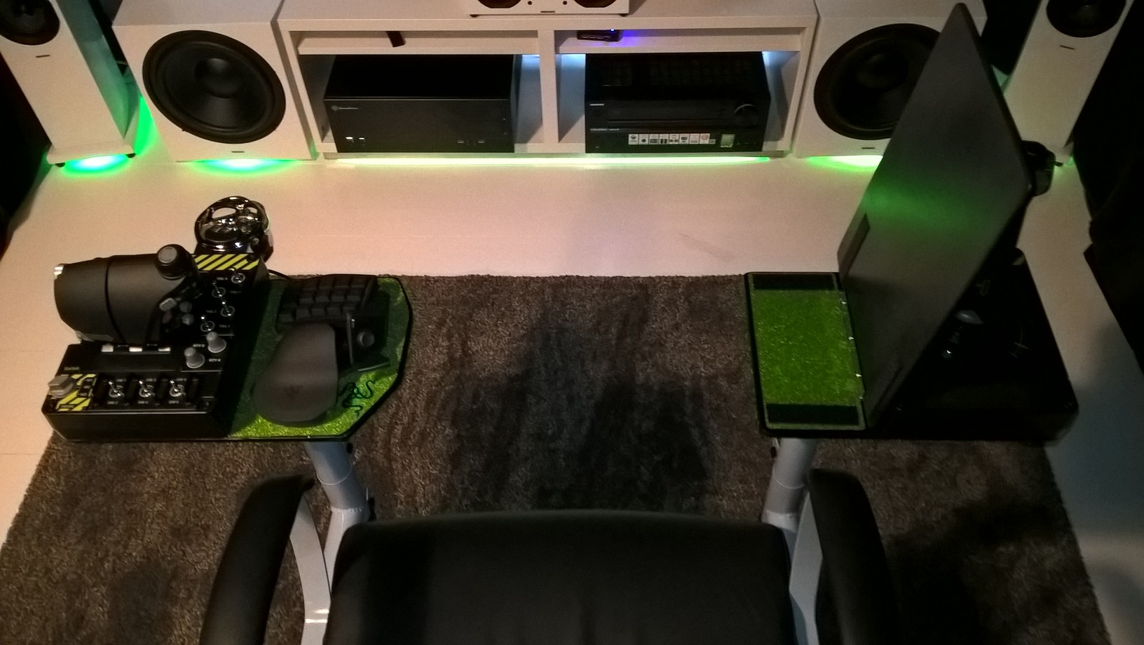

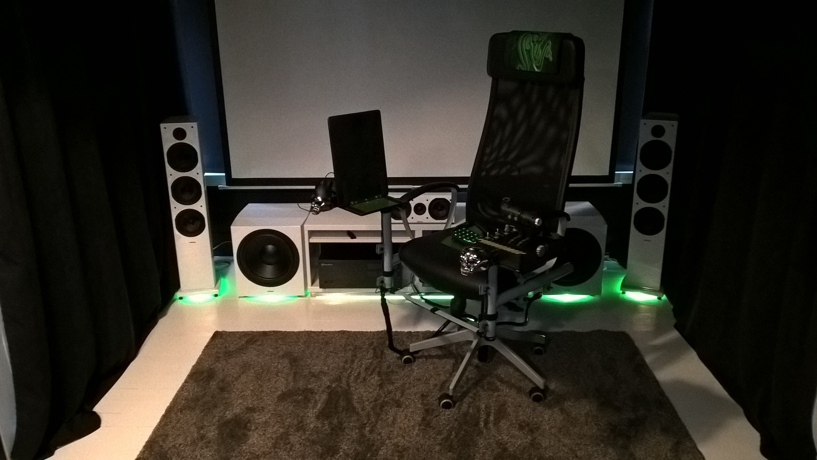

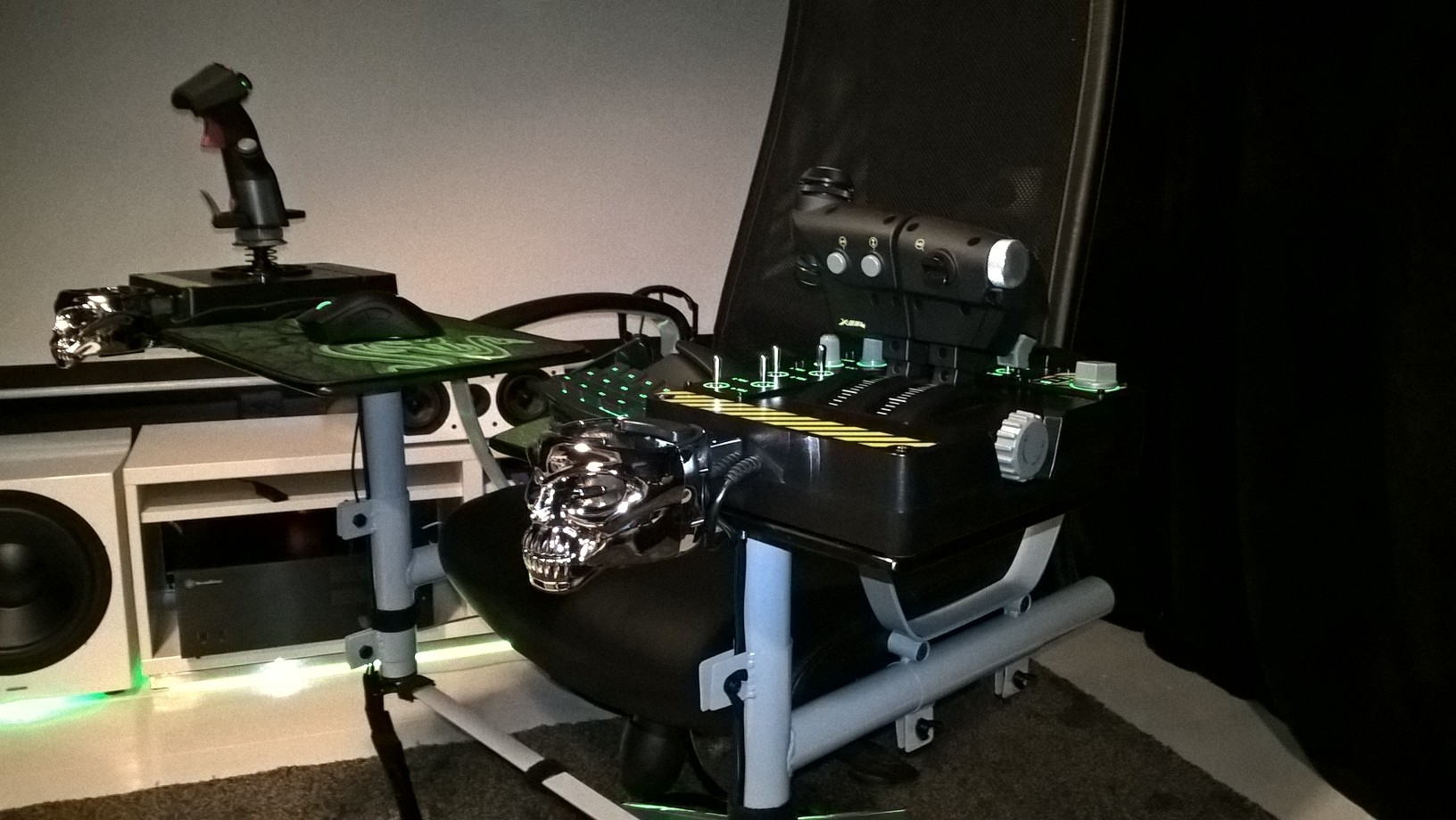

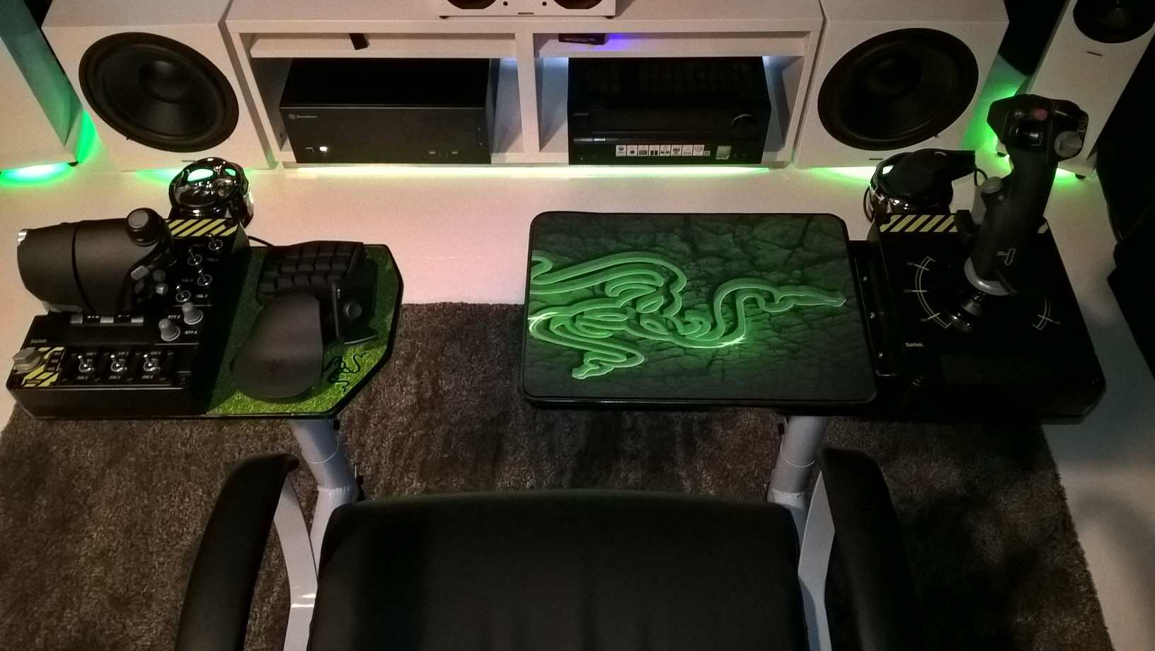

Nå er det tid for å vise dere stæsjet.
Hadde egentlig tenk å lakke fester samt foten på stolen Razergrønn, men gikk vekk fra den tanken.
Har beholdt orginal farge som er grå.
Ta en titt:

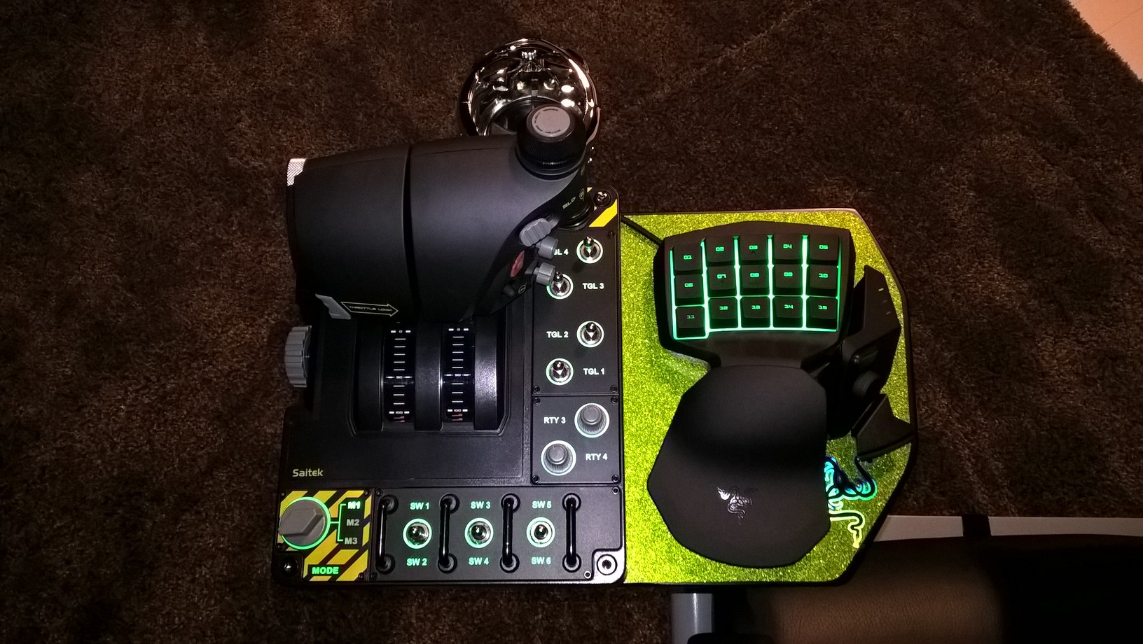

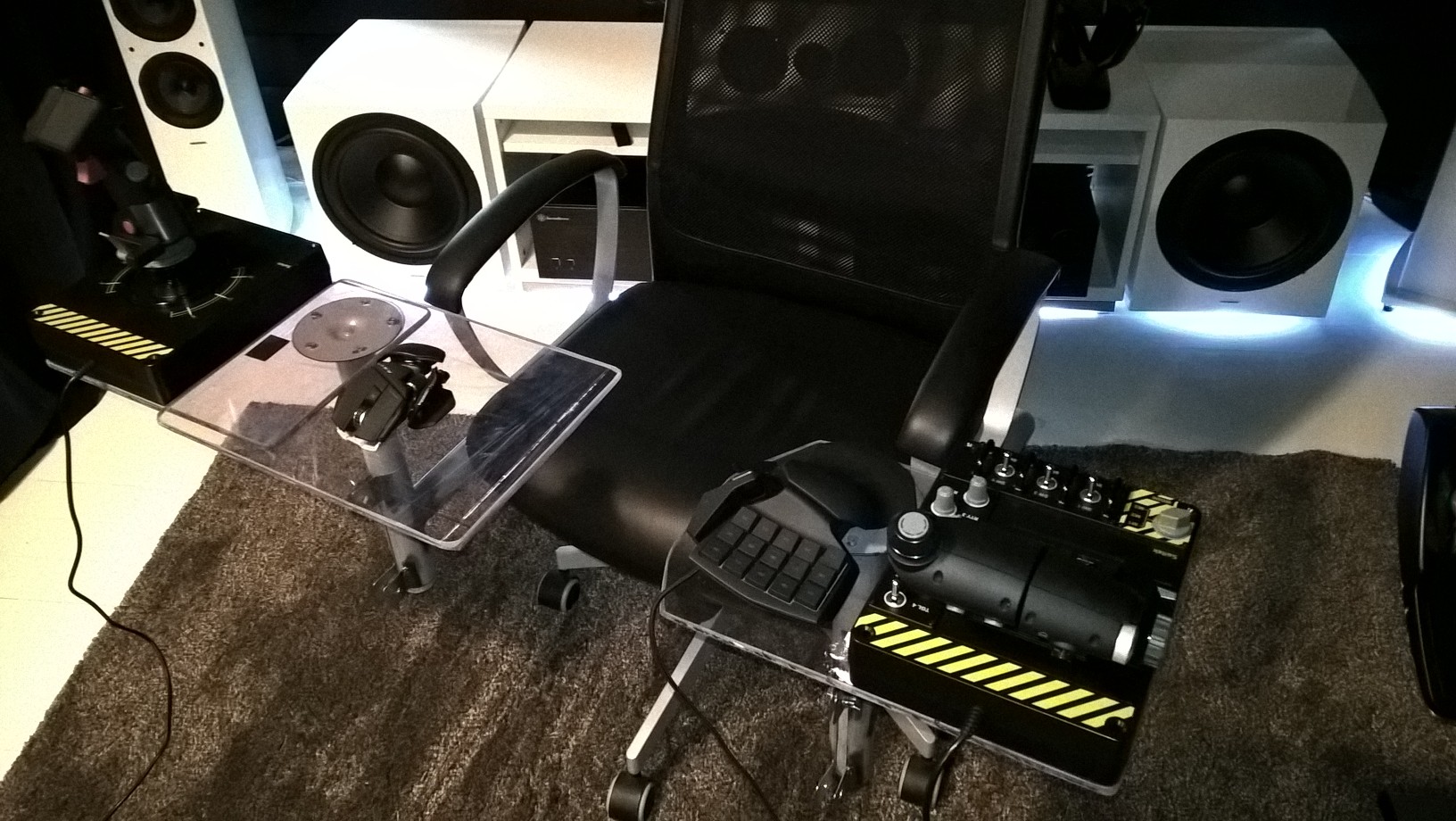

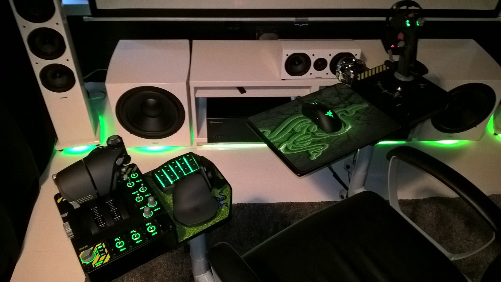

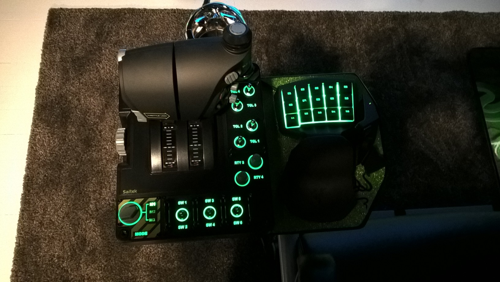

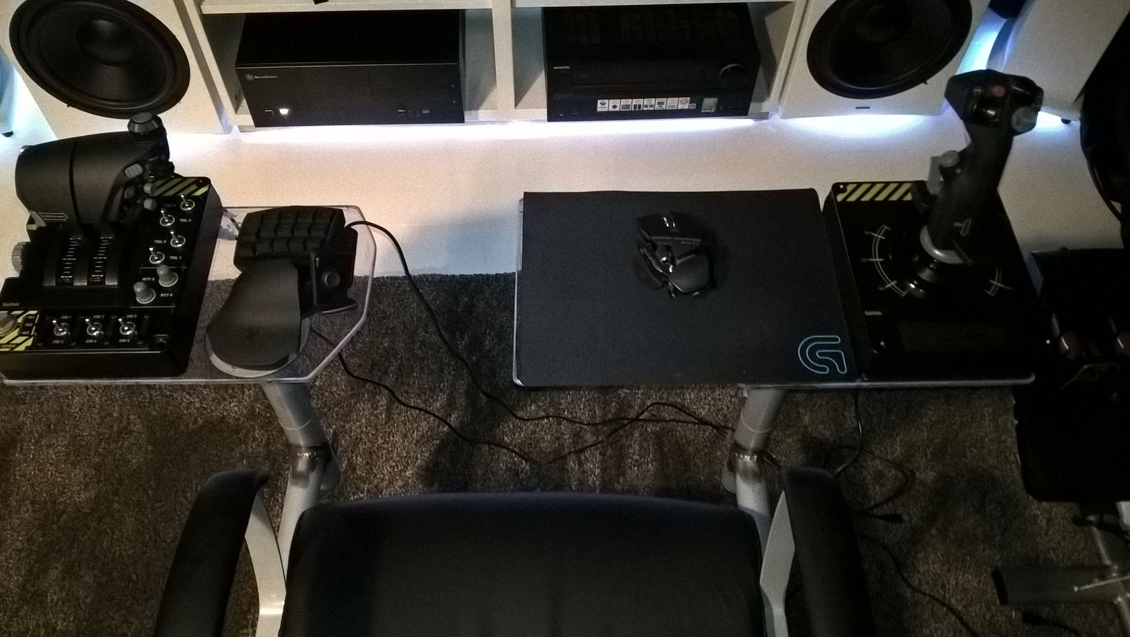

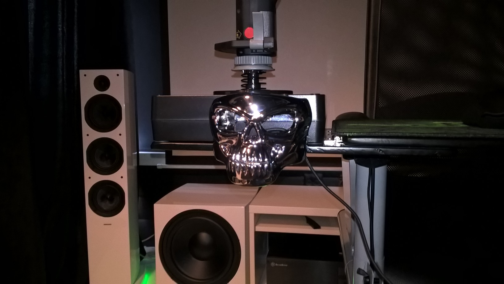

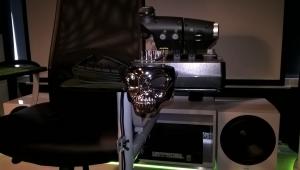

Her er stæsj:

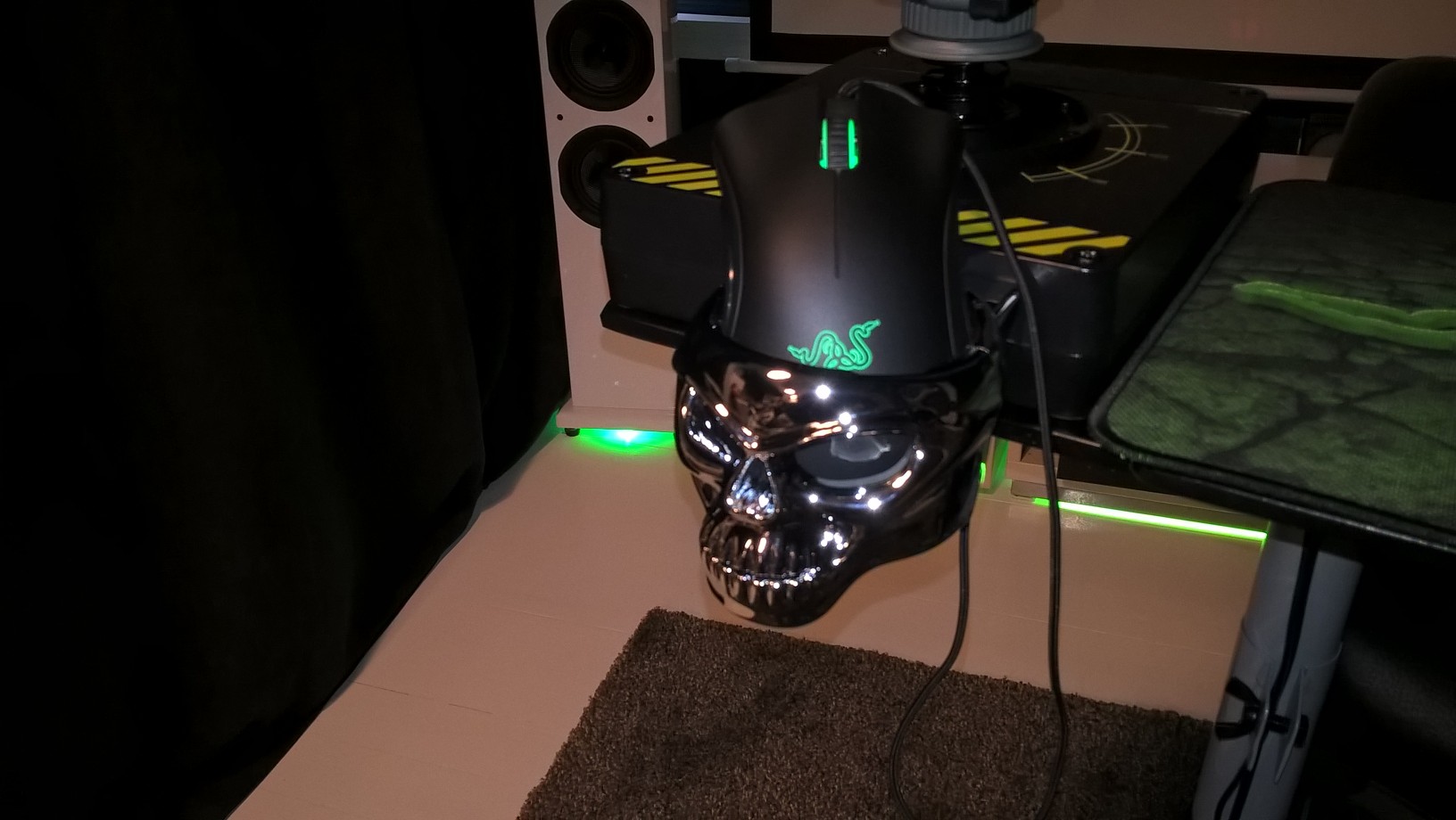

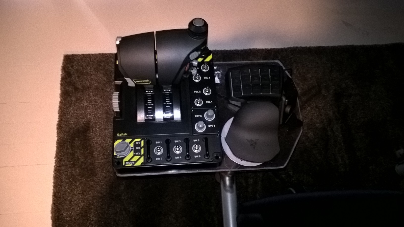

Throttle og keypad:

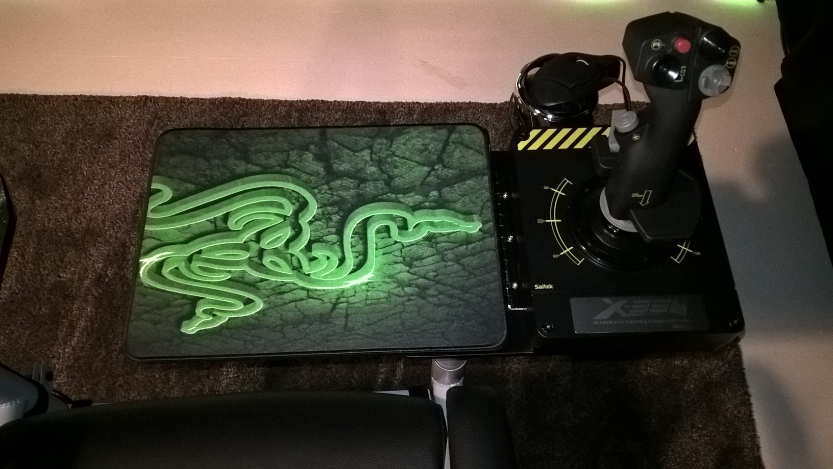

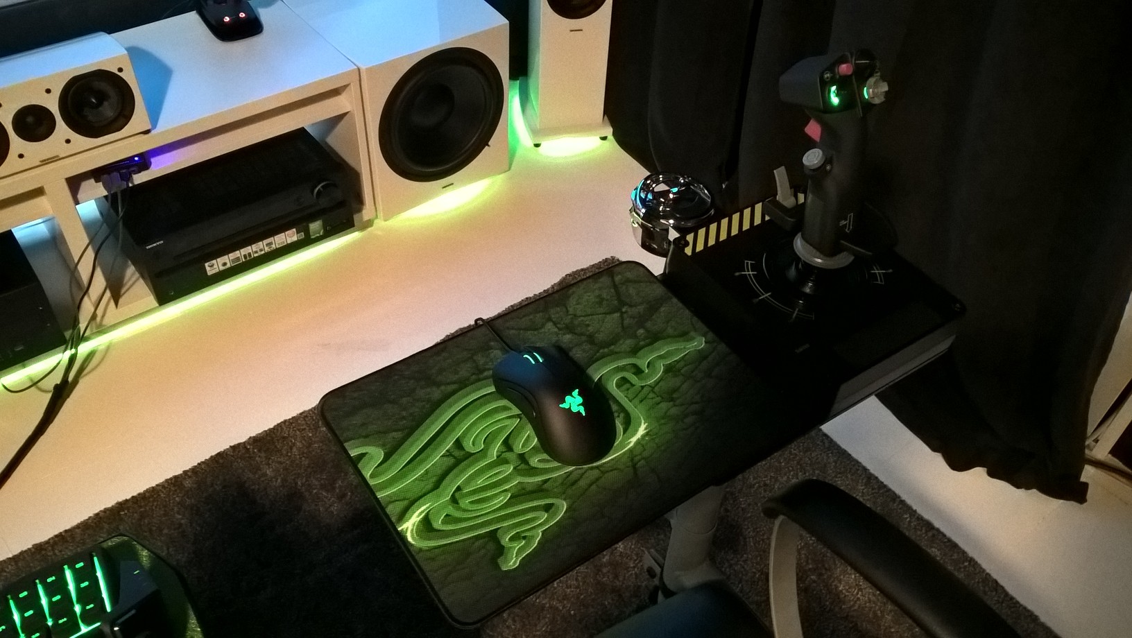

Joystick og mus:

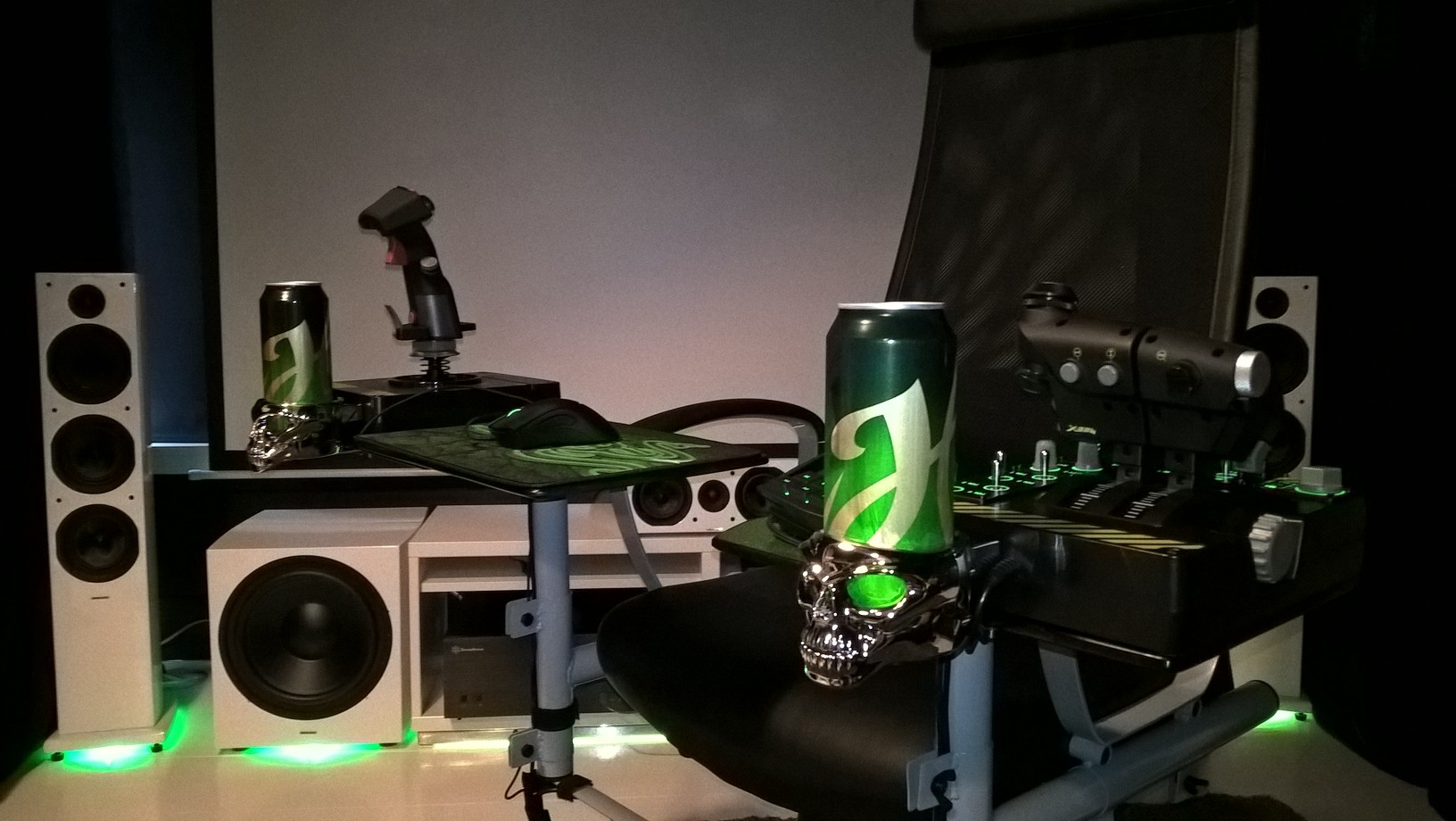

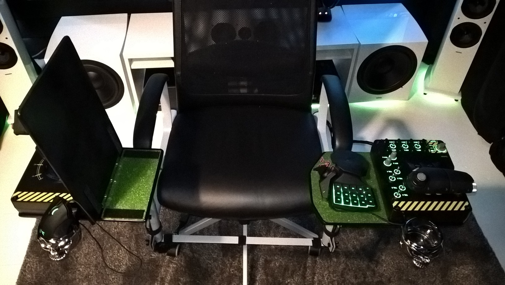

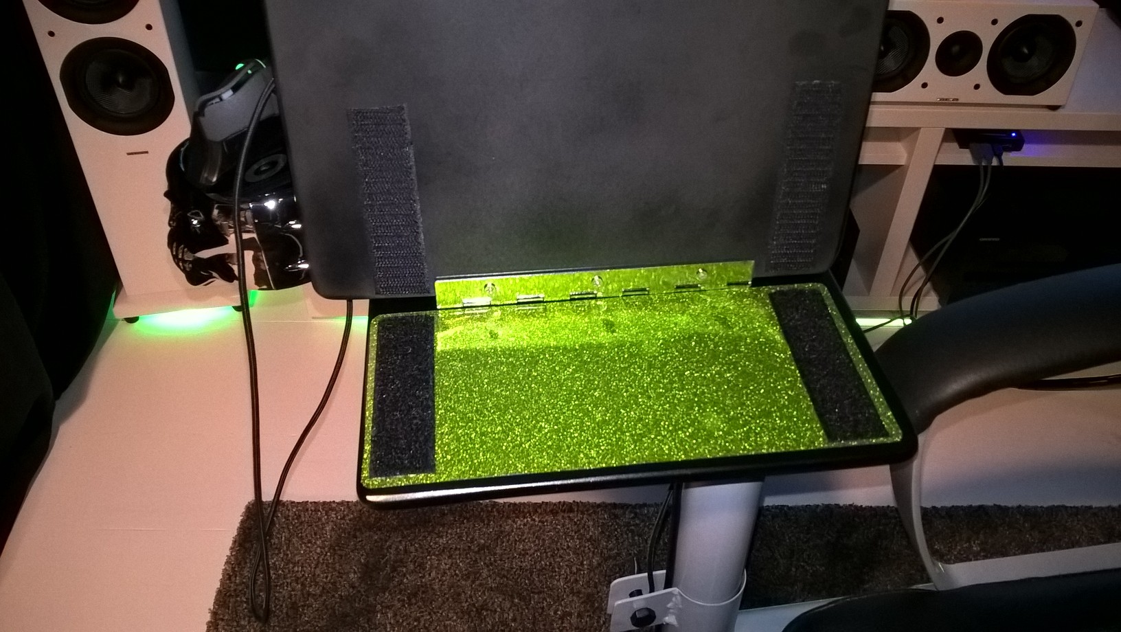

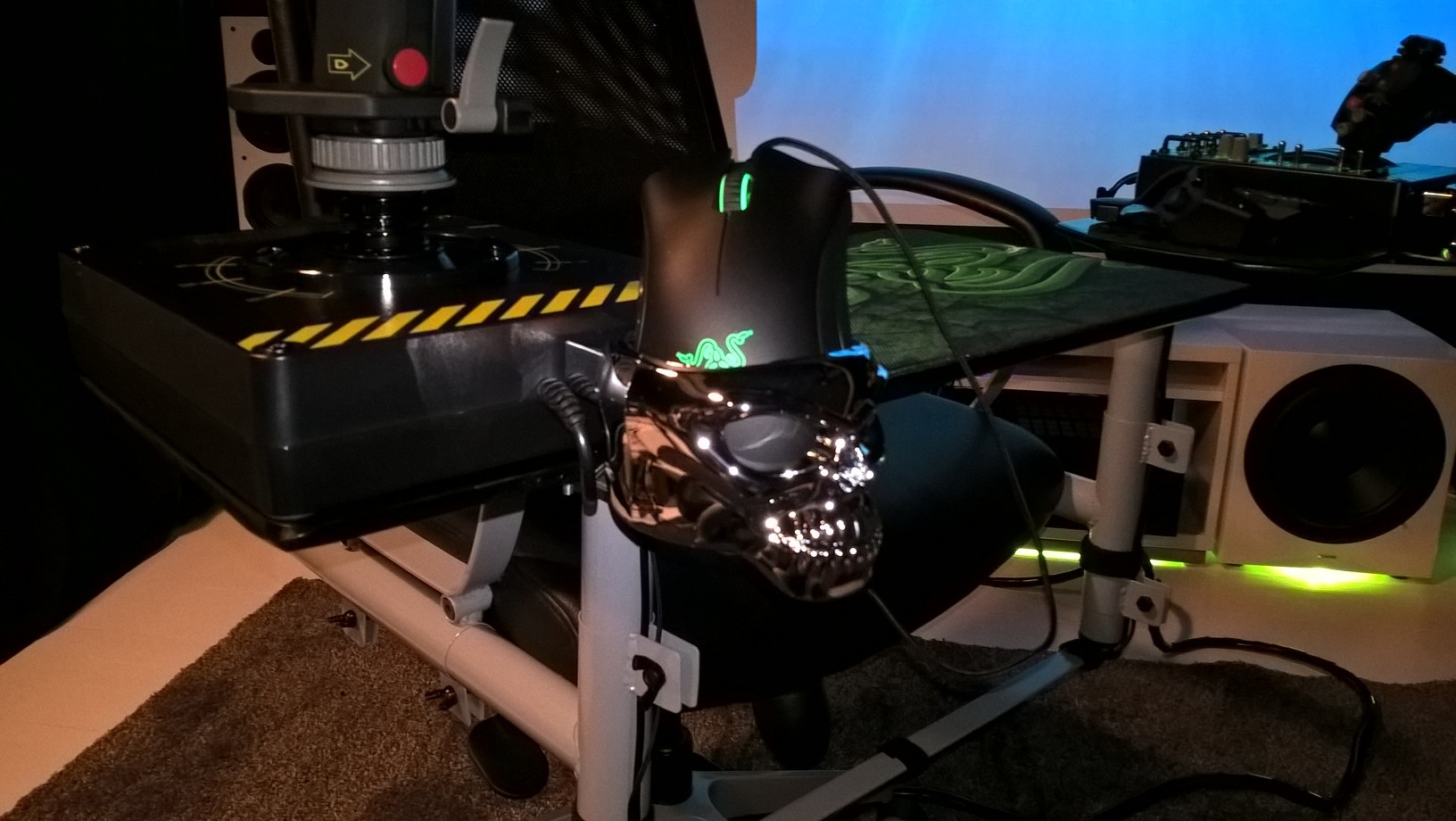

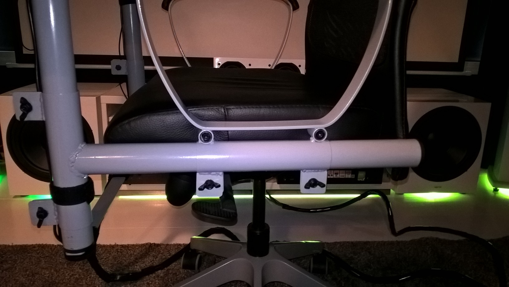

For at jeg skal kunne sitte meg i stolen har jeg fikset en løsning på mousepad-platen, hengsler og borrelås:
Måtte jo ha litt harryfaktor her også, men en nyttig faktor vel og merke!
Ta en titt:
Kan brukes til å parkere musen når den ikke er i bruk:

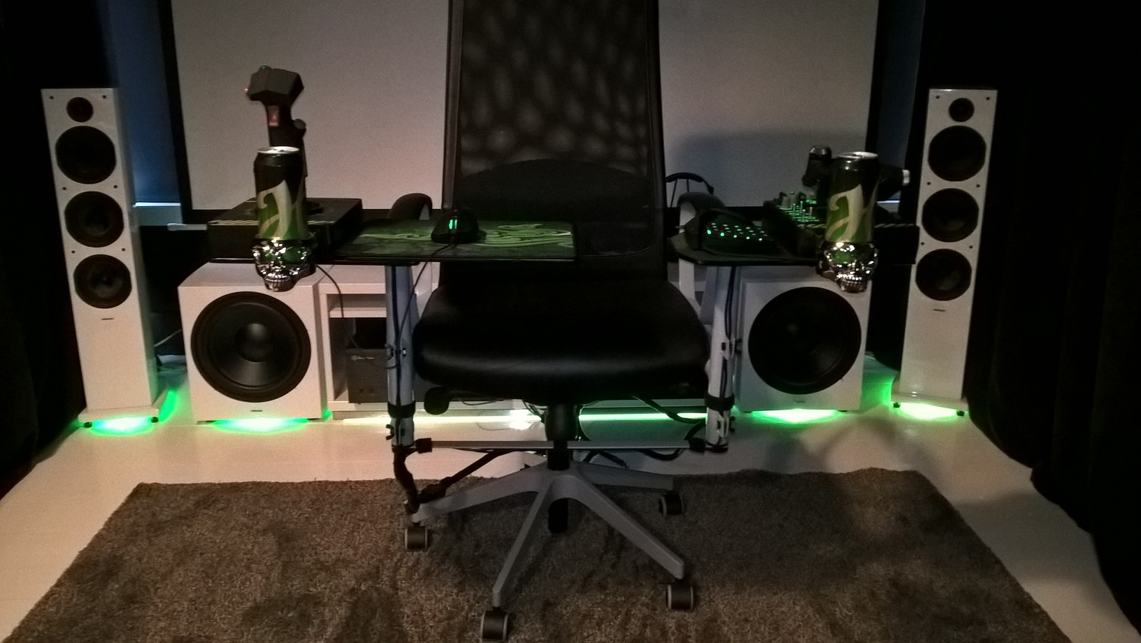

En av de store trusler en kriger har er.. dehydrering!
Aldri i kamp uten kalde granater..
:ph34r: Bank i bordet :ninja: :
Håper dere liker modden min? er ganske fornøyd selv!

Det menes alvor i gamingen når man er utrustet med drikkevarer for begge hendene!
Eneste jeg kan sette fingeren på er at det er tydeligvis brukt for lite varme på noen av sveisene. :p
Da har du en god finger :) Sveise kan jeg ikke.

Har prøvd ut oppsett i ett par timer nå, funker som bare det.
Fri i hele påsken, skal nyte div helikopter/fly i DCS på 100"
