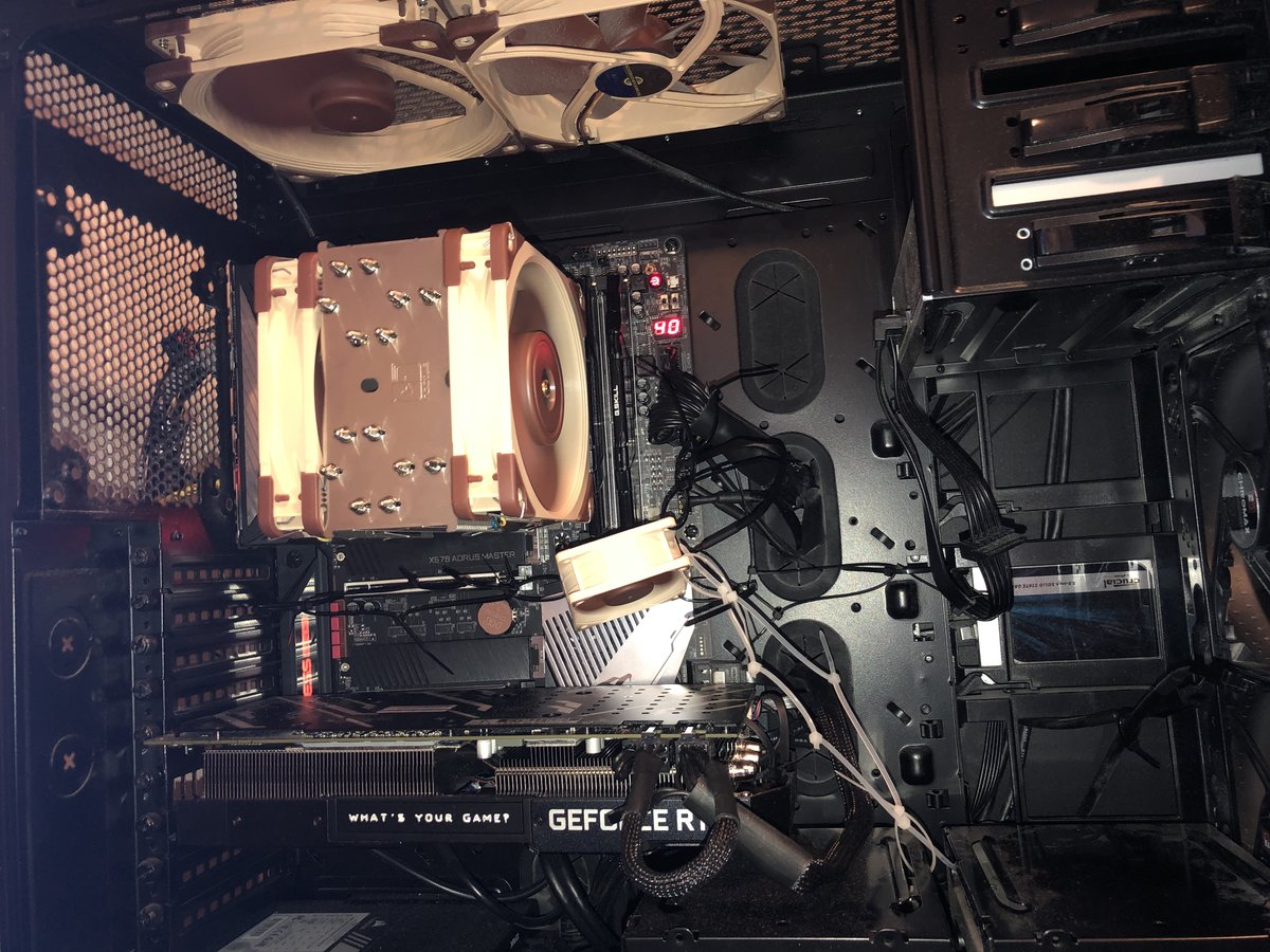

FranZe Skrevet 16. februar 2020 Skrevet 16. februar 2020 Det syns vel at jeg ikke er så nøye på hvordan det ser ut Den gjør da nytta si selv om det er ghetto løsning delux. Så stille den var, ingen problem med at den rusler&tusler på 3000 rpm. 1
Betroz Skrevet 16. februar 2020 Skrevet 16. februar 2020 (endret) 39 minutes ago, FranZe said: Det syns vel at jeg ikke er så nøye på hvordan det ser ut Den gjør da nytta si selv om det er ghetto løsning delux. Så stille den var, ingen problem med at den rusler&tusler på 3000 rpm. Øhhh du vet det at viftene i topp er montert litt feil...? På den måten vil du resirkulere lufta i topp der = ikke bra. Sett èn 140mm vifte bak til å trekke ut varm luft der. Mer trenger du egentlig ikke. Eventuellt beholde den ene i toppen også til å trekke varm luft ut i topp også. (den helt til venstre i bildet) Edit 3 : Den lille vifta til RAM brikkene vil ha veldig lite å si siden vifta på U12A trekker luft over brikkene uansett. Endret 16. februar 2020 av Betroz
FranZe Skrevet 16. februar 2020 Skrevet 16. februar 2020 Betroz skrev (Akkurat nå): Øhhh du vet det at viftene i topp er montert litt feil...? På den måten vil du resirkulere lufta i topp der = ikke bra. Den har også gjort nytten sin helt til stripse-fantomet slo til i dag Eneste minuset med den var at den dro med seg en del støv inn i kabinettet. Men som du ser på viften så spinner den ikke Da den spant var det ingen problem, har såpass god trykk i viftene i front også så det var ikke så varm luft der. Den ble presset bak og ut. Skjønner problemet selv om det ikke var tilfelle her. Den ga frisk luft til minnebrikkene samt at cpu kjøleren hjalp viftene i front med å få luften ut i bakkant.

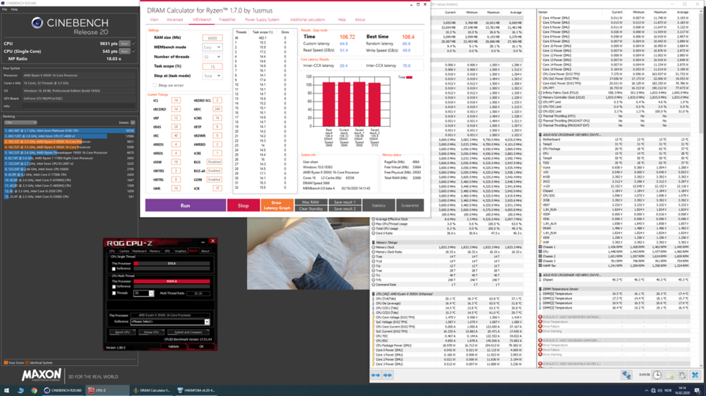

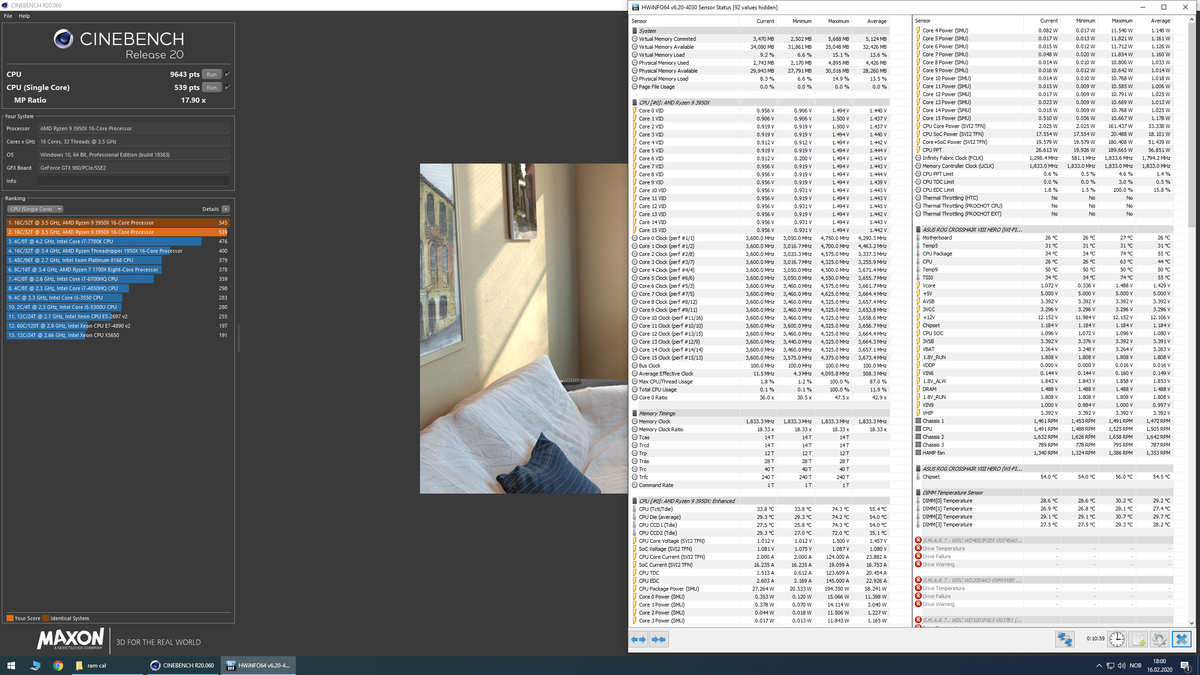

Ola Norman Skrevet 16. februar 2020 Skrevet 16. februar 2020 Mine nye 24/7 settings med PBO limited til 190watt. Mest fornøyd med singlethread scoren 1

Ola Norman Skrevet 16. februar 2020 Skrevet 16. februar 2020 (endret) 24/7 settings Er relativt små forskjeller i forhold normal romtemperaturer (rundt 21 grader) PS. Morro å se at du fortsatt er her Nizzen.Tror du var på team "hw.no" mens jeg var på team "ocshoot.no" når vi konkurente i 3dmark for typ 18 år siden, uff begynner å bli gammel nå ?Mitt gamle nick er "Det0x" Endret 16. februar 2020 av Ola Norman bilde 2
FranZe Skrevet 17. februar 2020 Skrevet 17. februar 2020 (endret) Betroz skrev (11 timer siden): Sett èn 140mm vifte bak til å trekke ut varm luft der. Mer trenger du egentlig ikke. Eventuellt beholde den ene i toppen også til å trekke varm luft ut i topp også. (den helt til venstre i bildet) Har ikke hatt vifte i bakkant av kabinettet på en evighet og det har fungert ganske greit Betroz skrev (11 timer siden): Den lille vifta til RAM brikkene vil ha veldig lite å si siden vifta på U12A trekker luft over brikkene uansett. Bare for å vise dette kjørte jeg en liten test. Ville ikke gå høyere enn 47c på minnebrikkene. Nå er det varmt og godt her i rommet (25c) da jeg ikke liker å fryse Uten den lille vifta tok det 12 minutter før jeg måtte stoppe testen Spoiler Med den lille vifta Spoiler Med den lille viften så kunne jeg jo kjørt testen så lenge jeg måtte ønske. Uansett så viser det 4c forskjell (selv om det ikke er rett og sette den uten vifte til 47c, da temperaturen ikke var ferdig med å øke). Med den lille viften var max temp nådd etter ca 10 min, det vil si at den stod så å si stille i 10 min også, med andre ord hadde tempen her i alle fall sluttet å øke. Men uansett, 4c er er en del i mine øyne med B-die minne, høy spenning og noe lave timings. Bilde visninger er helt på jordet her på forumet, hvis det ikke bare er brukerfeil fra min side, det kan jo godt hende det også. Endret 17. februar 2020 av FranZe
