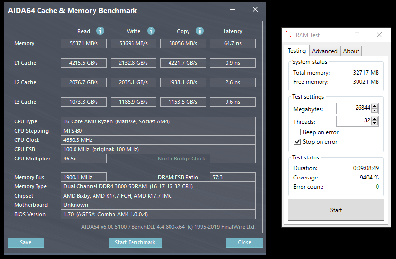

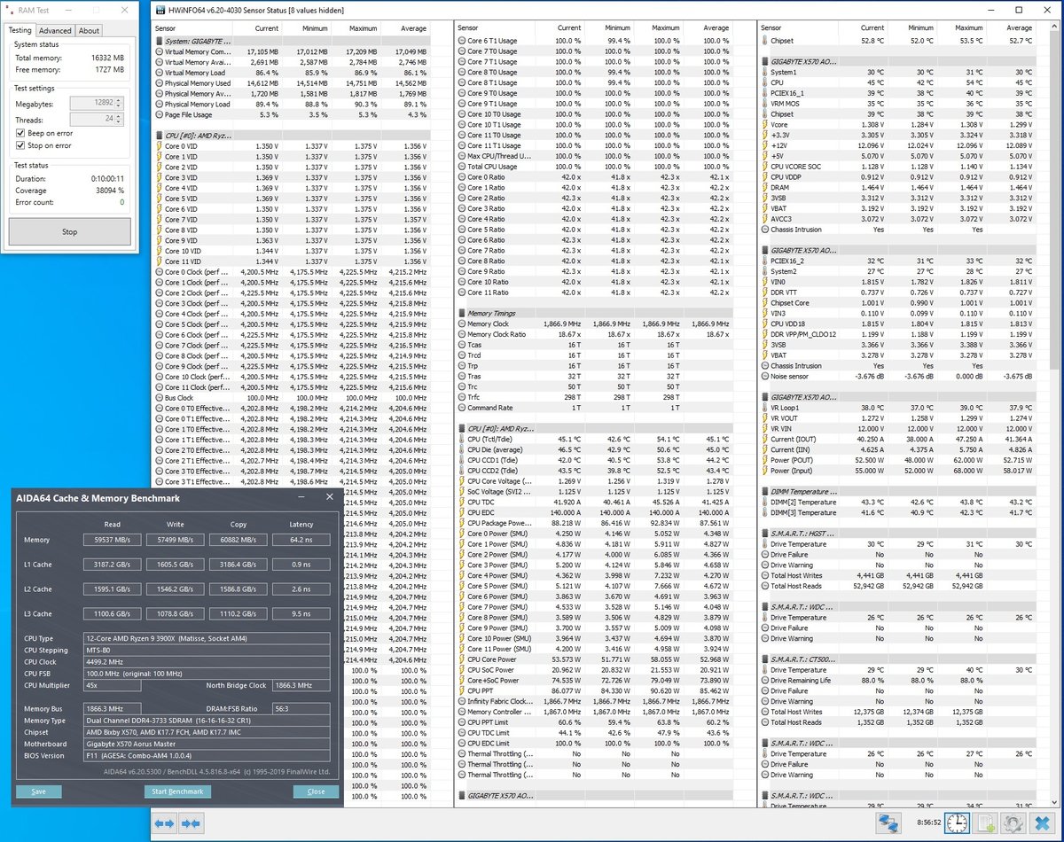

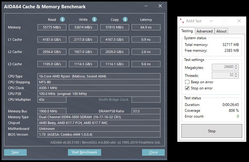

Gralle Skrevet 2. januar 2020 Skrevet 2. januar 2020 (endret) Da gir jeg med minne OC for i dag. Endte på 3800C16, 1:1 ratio, 1900MHz FCLK. Ble først Safe Preset settings fra DRAM Calculator samt at jeg satte ned tRFC til 294 (Safe Preset hadde 364 på tRFC). 1,4V på minne i BIOS. Hardware: Hovedkort: MSI MEG X570 ACE CPU: AMD Ryzen 3950X Minne: 4*8GB = 32GB G.Skill Trident Z RGB LED 3200MHz (F4-3200C14D-16GTZR * 2) Endret 2. januar 2020 av Gralle 1

Gralle Skrevet 3. januar 2020 Skrevet 3. januar 2020 (endret) FranZe skrev (9 timer siden): Hvilken coverage er det det opereres med her? ? Alltid hørt at ram skal holdes kjølig og at det blir prekært når det nærmer seg 50°c, kan være det er helt feil men da har jeg forsøkt å holde minne så kjølig som mulig. Forsøkte meg nedpå på CL15 men da fikk jeg error på 15 000 coverage. Hos meg så det ikke ut som 1900 FCLK var stødig, men kan jo hende en har lykken med seg Men er det slik at jeg fint kan ha litt høyere temp på brikkene? Eller vil det gå ut over stabiliteten? Her er en med som gikk i natt. I følge FAQ er Coverage ≤ 6400 %: 99,41 % av minne så holder for meg. it's over 9000! --> Meme Endret 3. januar 2020 av Gralle

N o r e n g Skrevet 3. januar 2020 Skrevet 3. januar 2020 Gralle skrev (46 minutter siden): Her er en med som gikk i natt. I følge FAQ er Coverage ≤ 6400 %: 99,41 % av minne så holder for meg. it's over 9000! --> Meme Hvis du bruker HCI bør du kjøre flere instanser, helst like mange som du har tråder. F. eks. 900 MB x32 Videre suger timingene dine. Du burde nå bortimot 60000 MB/s på både Read, Write, og Copy på 3800 MHz
Gralle Skrevet 3. januar 2020 Skrevet 3. januar 2020 N o r e n g skrev (42 minutter siden): Hvis du bruker HCI bør du kjøre flere instanser, helst like mange som du har tråder. F. eks. 900 MB x32 Videre suger timingene dine. Du burde nå bortimot 60000 MB/s på både Read, Write, og Copy på 3800 MHz Mulig det, men jeg er heller ikke ferdig og som jeg skrev er det Safe Preset så regnet ikke med at det var superbra, men ikke heller at de suger. Men det er vel en måte og snakke på om man vil kvele lysten her inne. Way to go... 3
