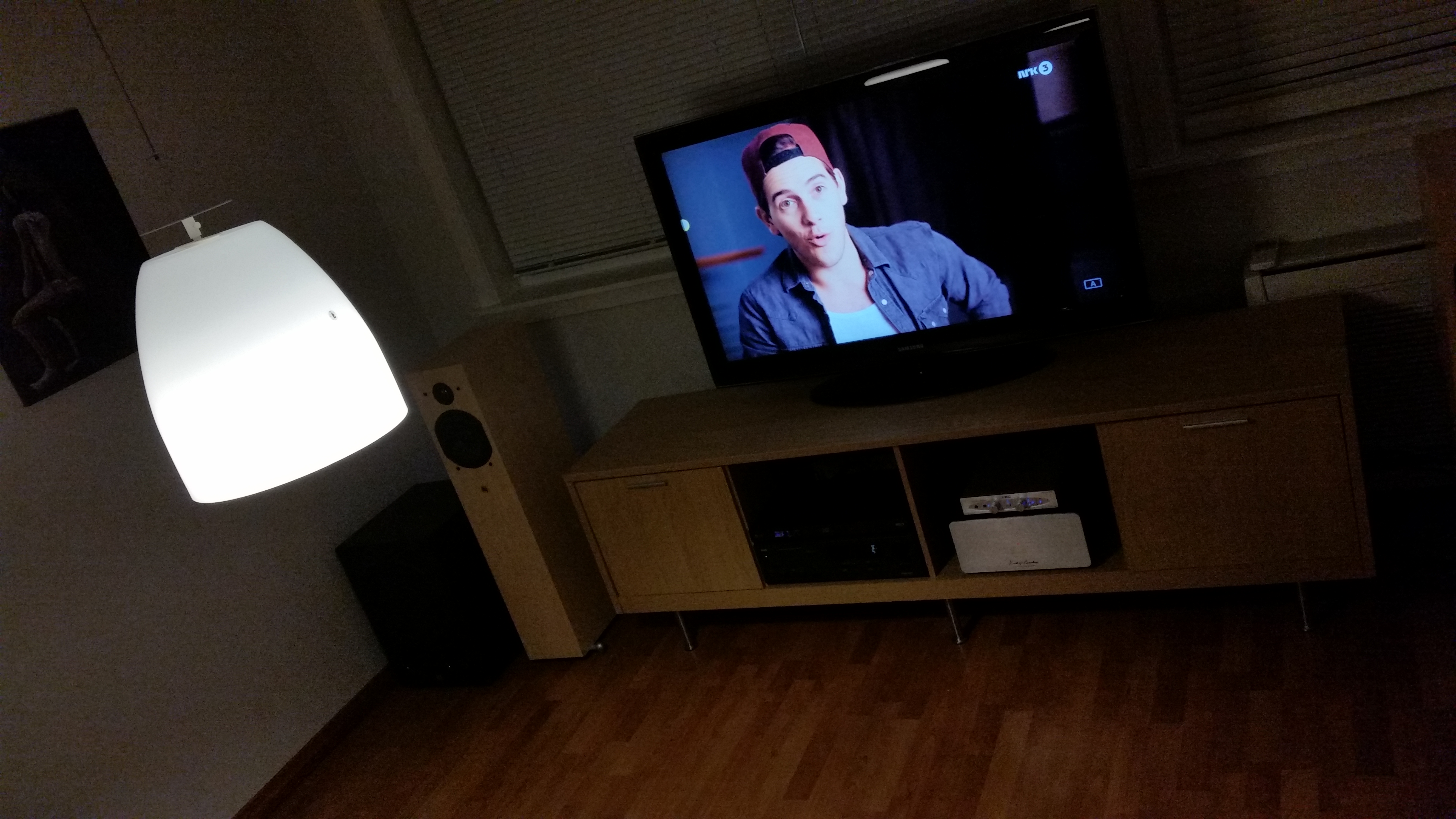

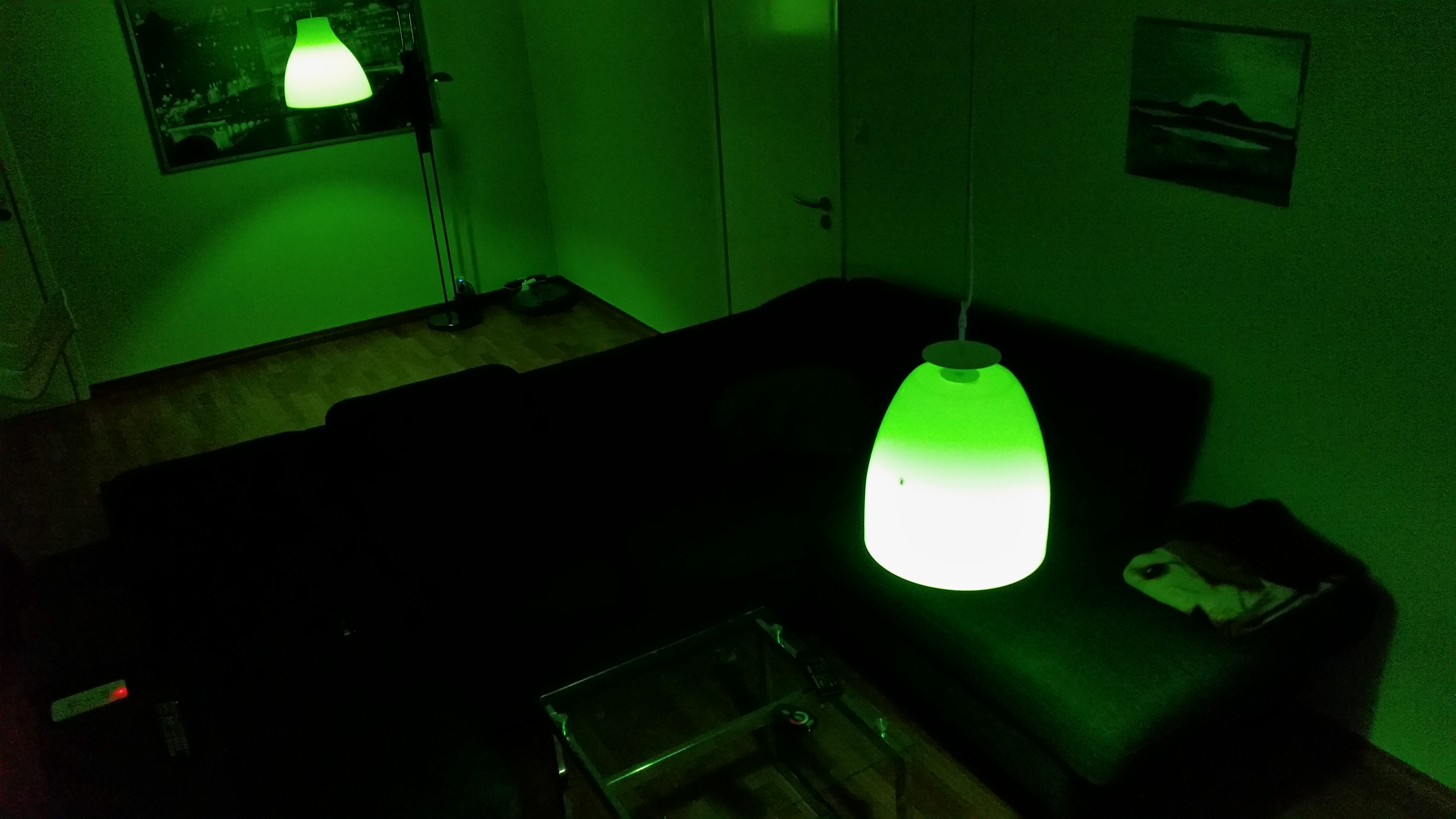

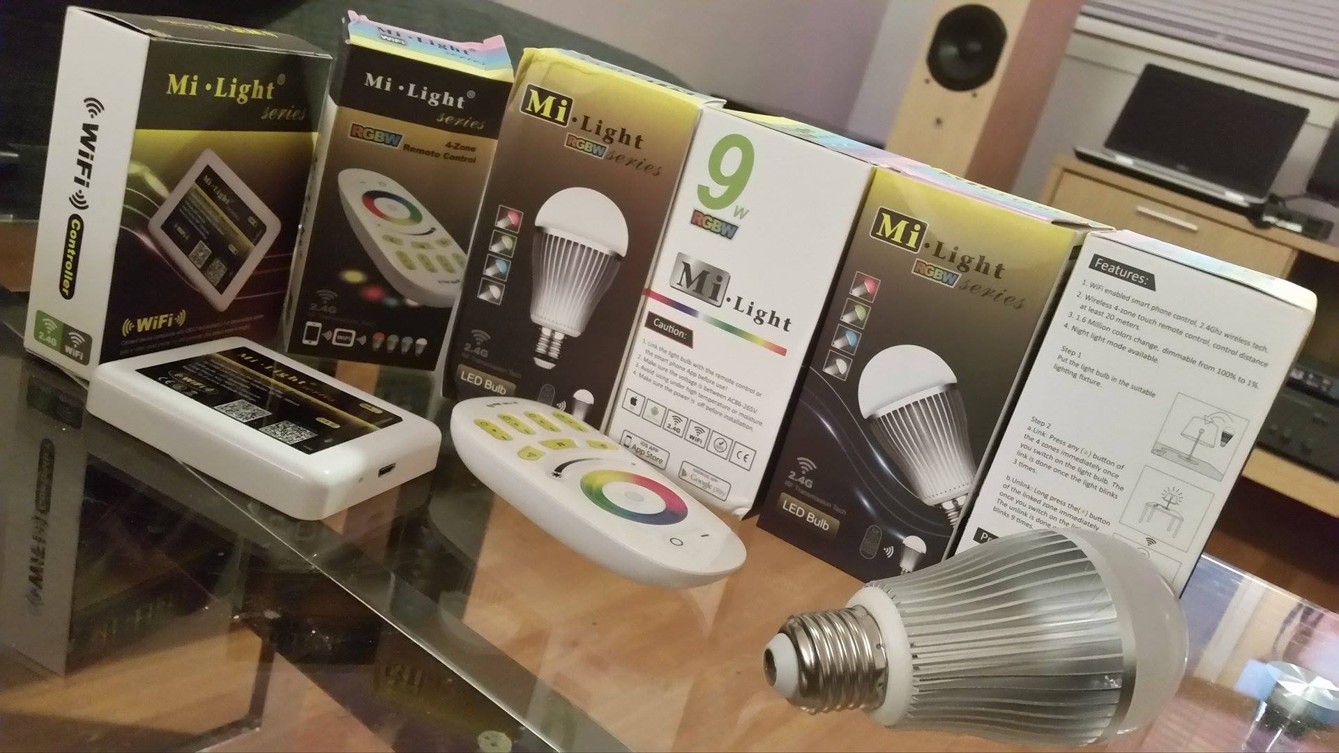

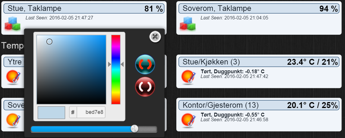

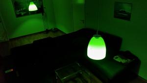

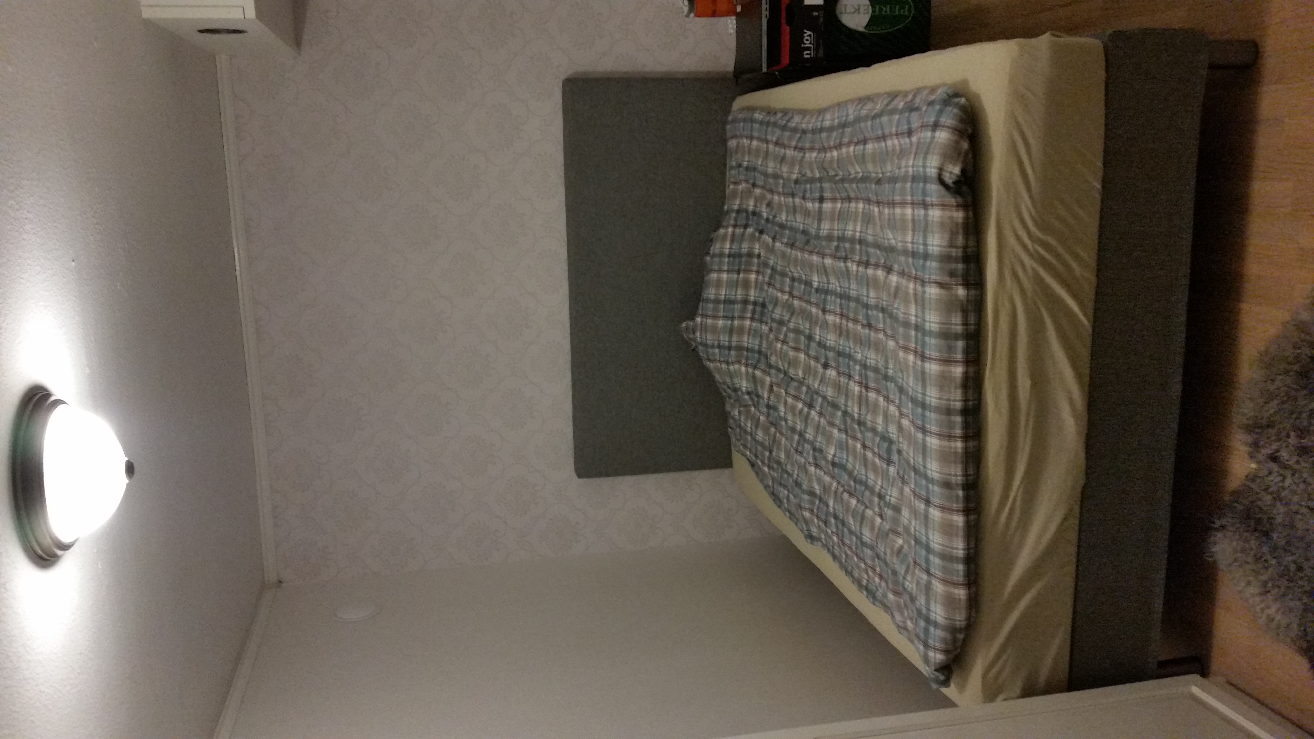

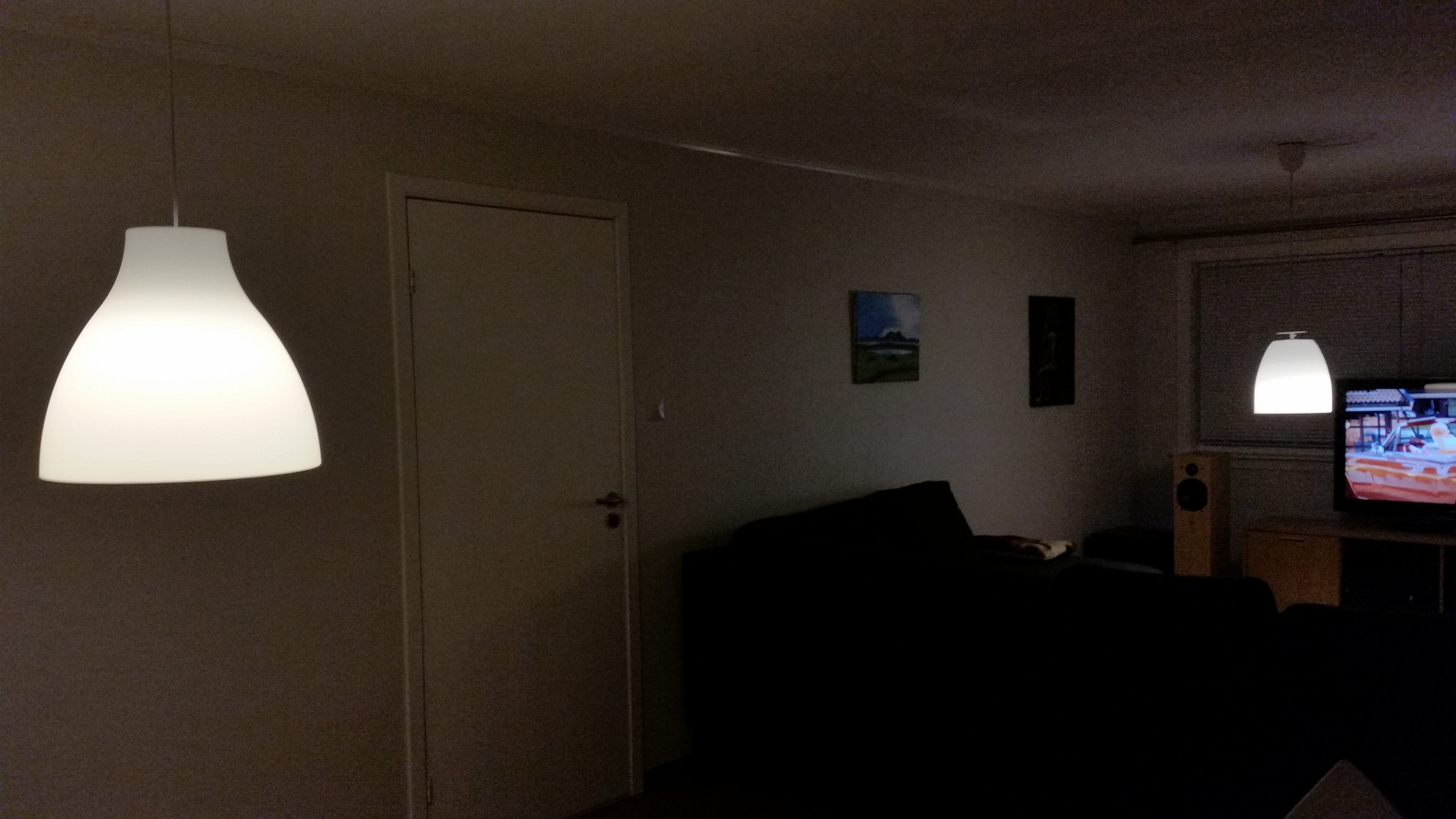

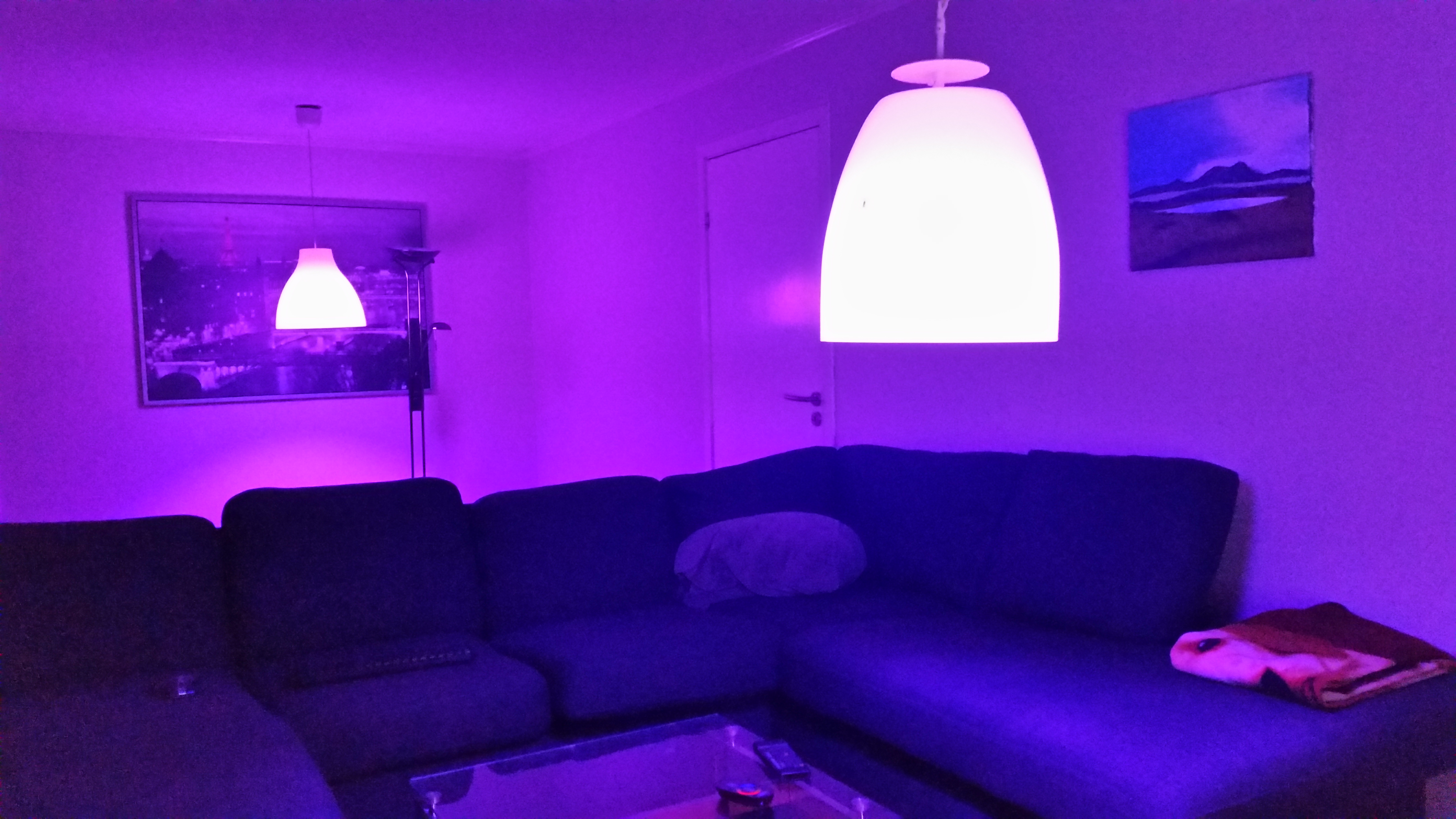

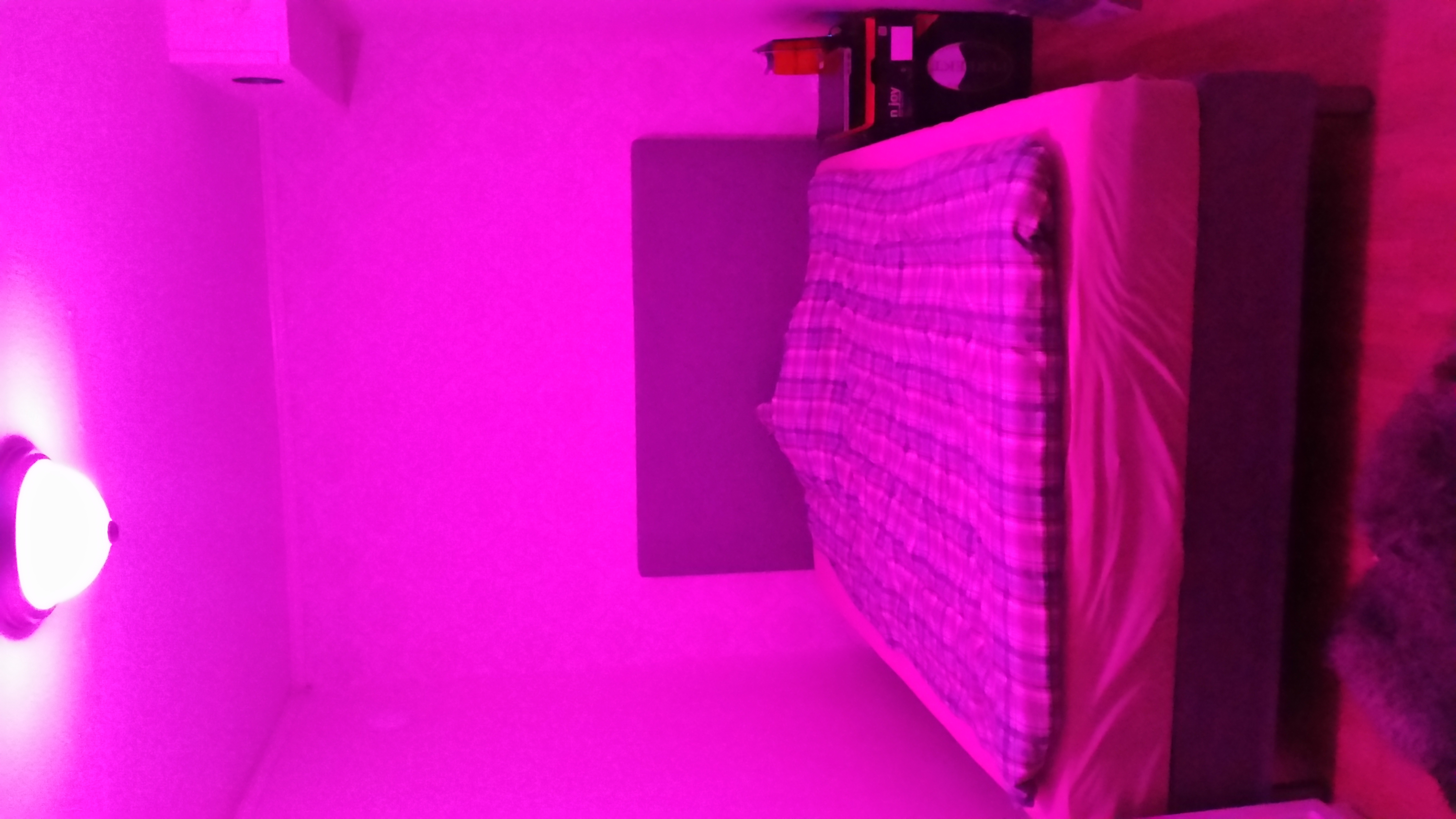

*F* Skrevet 5. februar 2016 Skrevet 5. februar 2016 Ok,da har jeg fått testet litt, og har tatt litt bilder. Merk at kamera gjerne stiller lysnivået selv etter motivet, peker man på noe med sterkt lys vil ofte et kamera stille ned lyset på alt, derfor ser f.eks stua ganske mørk ut med hvitt lys. Pærene jeg kjøpte var på 9W som var det beste jeg fant, ser en del av disse pærene som selges også er 6W, men jo mer jo ber tenkte jeg, kan jo dimmes ned. Lysstyrken på hvitt er temmelig lik de gamle helt ordinære hvite LED-pærene mine, når det gjelder farget lys er lysnivået svakere, men det er vel gjerne logisk i og med at hvit er en lysere "farge". Når jeg bruker medfølgende app reagerer lyset umiddelbart, men bruker jeg Domoticz er det noe forsinkelse. Som nevnt tidligere er denne teknologien enveiskommunikasjon, så om man slår av et lys med appen f.eks så vil lyset enda stå som "på" i Domoticz, HS eller hva man bruker, dette da man må ta utgangspunkt i siste status. Jeg vil derfor utelukkende kontrollere dette med Domoticz (og tilhørende veggbrytere som er på vei i posten). Jeg tenkte i utgangspunktet at grupper var et onde, men jeg merker det er nyttig, i stua har jeg de to lampene mine i en gruppe, de er dermed alltid speilet, samme farge, samme status osv. På soverommet har jeg to lyspærer i samme lampe, disse er også i samme gruppe slik at dem oppfører seg som en sterk pære sett fra utsiden. I Domoticz får man 5 enheter på en bridge, 4 pærer og en bryter som er "alle på denne kontrolleren". Jeg velger å ikke benytte meg av sistnevnte, for den har som nevnt i Domoticz tråden noen problemer. Skrur man på alle lys med den så vil ikke de faktiske lysene settes på i Domoticz (enveiskommunikasjon), dette kan man nok enkelt scripte (hvis "alle" er på, sett på lys1 og 2 f.eks). Man må også endre switch til Dimmer for å få RGBW funksjonalitet. Alt i alt, Z-Wave hadde nok vært en bedre løsning, men som en vanlig arbeider med vanlig lønn er dette veldig bra, kvaliteten står virkelig opp for prisen, her får man mye glede av lite penger. Jeg kommer ihvertfall til å satse på MiLight for lys fremover
