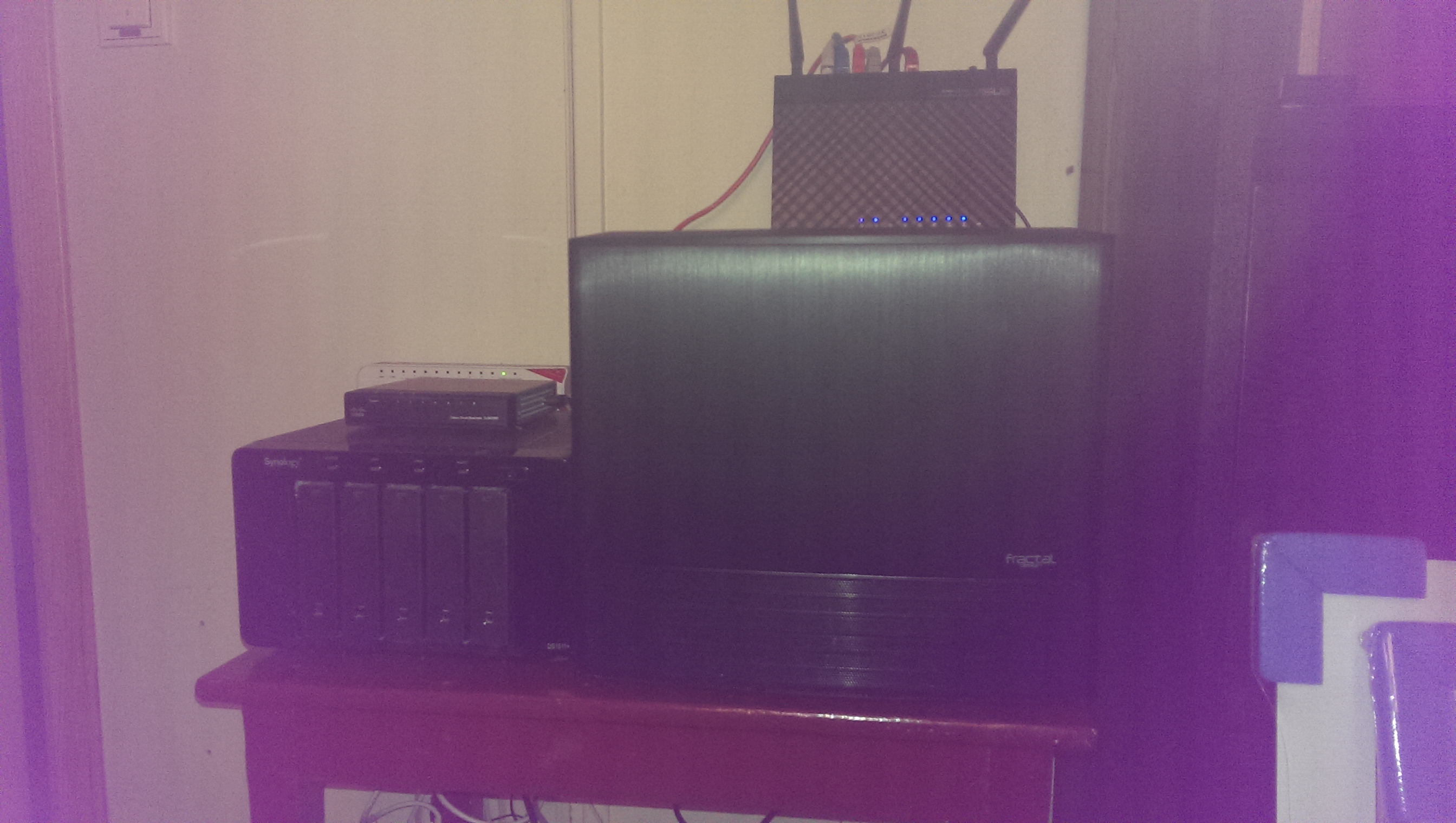

Bjonness406 Skrevet 19. februar 2016 Forfatter Skrevet 19. februar 2016 Fint hjørne det Ser jeg en zxyel router nede i hjørnet? hehe
Svar Skrevet 19. februar 2016 Skrevet 19. februar 2016 Bjonness406: Den gamle kassen for i3 maskinen var ikke mye tess så måtte ha en ny Jupp, det er en zxyel sak fra altibox ja, men den står bare i modem mode, er Asus boxen som er router.
Bjonness406 Skrevet 19. februar 2016 Forfatter Skrevet 19. februar 2016 Lar den støve ned jeg, bruker kun Asus router. Men du har kanskje hjemmetelefon, får den ikke vekk da med Asus router :/
Svar Skrevet 19. februar 2016 Skrevet 19. februar 2016 Nope, bare internett.Men det går bra å koble rett fra fiberkonverteren til wan? har lissom hatt for meg at boxen fra altibox må være der som modem.
