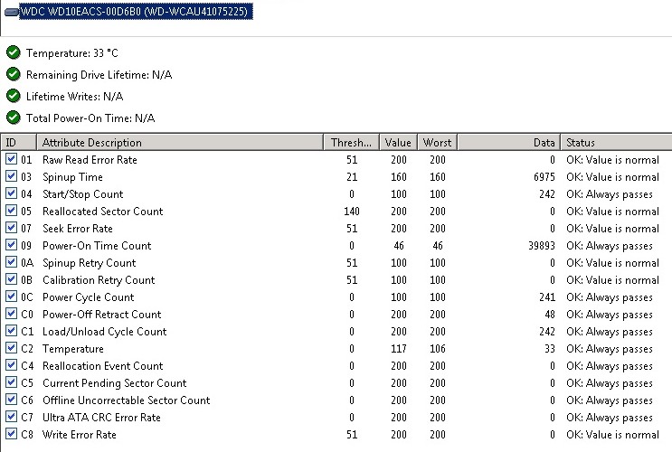

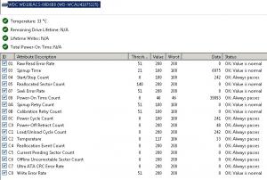

GabrielV Skrevet 13. januar 2016 Skrevet 13. januar 2016 Jeg har to stk green i raid 1 i en Dlink 320 nas, bruker den kun til lagring og leser/skriver skjeldent til den - tror den er rundt 3 år gammel nå og sålangt har ikke noe problem oppstått. Skal også sies at jeg har deaktivert spindown på begge. Har også en green i filserveren min, snart gått 40.000 timer.
