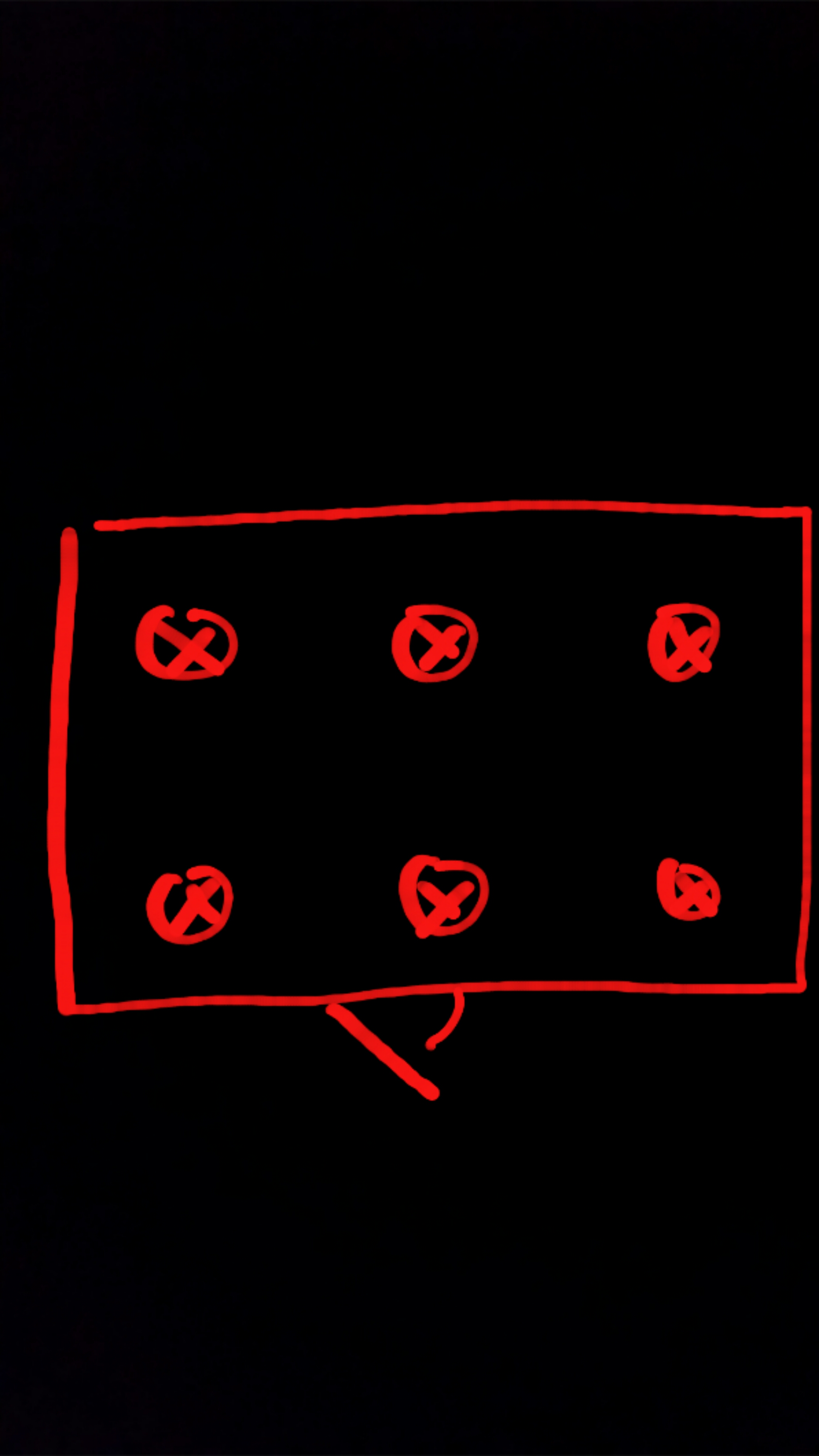

Hei, vet ikke om dette er riktig sted å spørre om hjelp men jeg spør uansett :p Hjemme har vi 6 spotter i taket (har prøvd å illustrere plasseringen) den ene raden som er innerst i rommet (lengst fra døren) har sluttet å funke, vi har prøvd å bytte dem men det funket ikke. Noen som har peiling på dette eller hva som kan være feil? Er det noen måte å fikse det på uten å evnt. Rive takplatene?
Kaputt Trafo?
Hvor pleier trafoen å ligge? Hvordan vet man om den er kaputt? Og hvis det er det som er problemet, hvordan bytter man den/ hvor får man ny? Beklager for mange spørsmål på en gang x)
Om installasjonen er relativt nytt så ligger trafoen over tak-platene. Dog ikke nødvendigvis..

I dette tilfellet er sikkert trafoen brent opp.
Ta ned spotene og kjenn med hånda oppi taket, den skal ligge der.
Er sikkert brukt en trafo på 105 va her dersom det er 3 spotter på 35 watt.

Takk for alle svarene :) det var trafoen som var kaputt :p vi fikk hvertfall byttet den og alt funker som det skal :)
