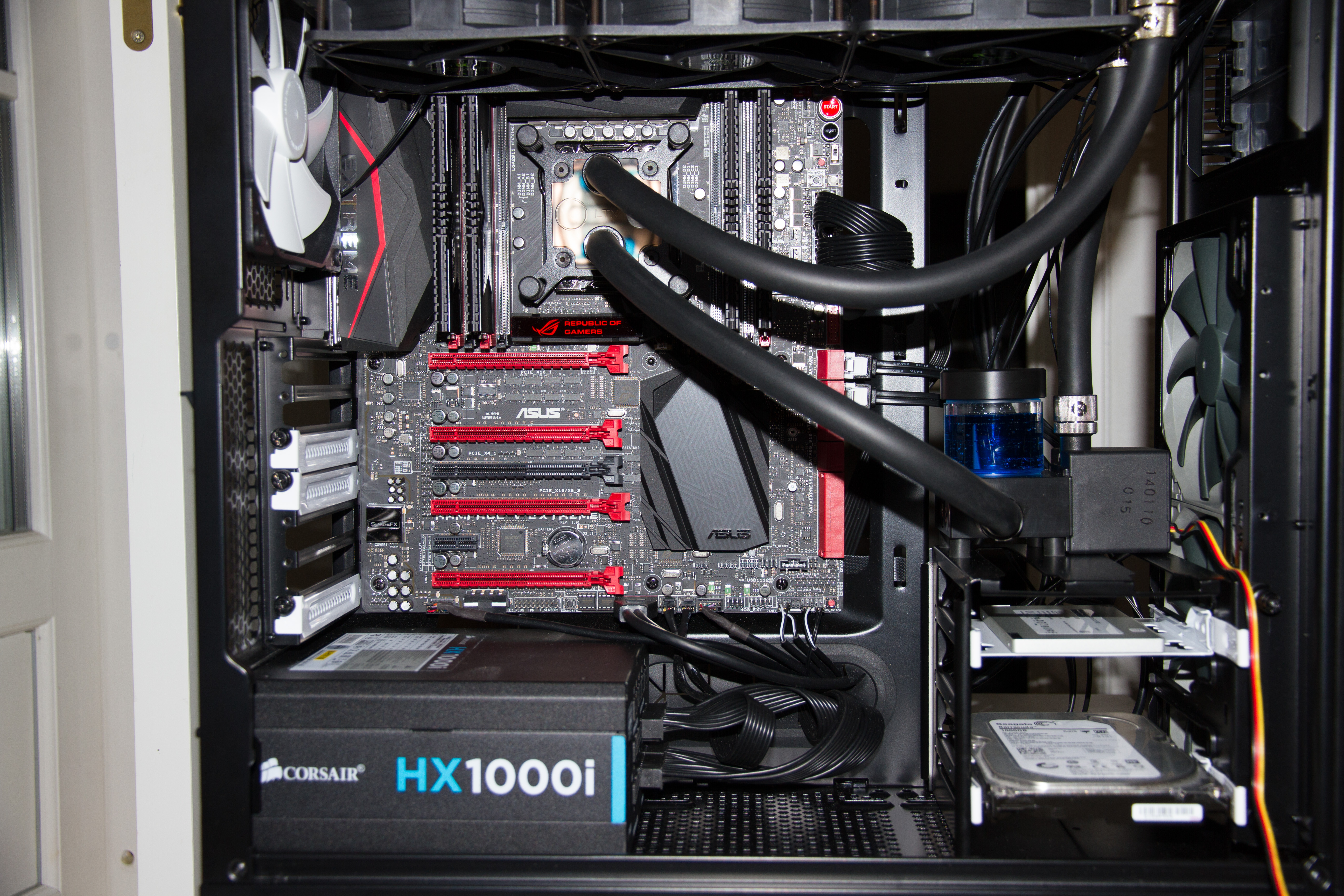

Men ta en liten titt på nevnte Noctua NH-D15... Et dyr av en kjøler på 1,3 kg som krever 16 cm klaring fra HK til kabinett (i de fleste tilfeller ikke noe problem). Viftene er ikke merkbare selv under hard belastning. Det er mer lyd fra en 3TB WD-green disk på "tomgang"....... En sykt bra kjøler som du kan "skru" av viftene vinterstid og skru dem på igjen sommerstid - omtrent....selv inni et så godt isolert og støydempet kabinett som Fractal Design Define R5.
Som du ser av bildet, øverst til høyre, med nevnte Noctua-kjøler med avslåtte vifter, og under, det øvre (varmeste) GTX980 kortet (har 2 i SLi) med et potte tett kabinett - ingen ekstra vifter av noen sort.

For det første, W8.1 pro er ikke ille å bruke når den er tweaket. Hos meg ser det som og føles om W7. Selv om magefølelsen min fremdeles sier at W7 er bedre, kan jeg ikke finne en logisk grunn til å gå tilbake.  :)
Når det gjelder kjøleren, så er den ikke vanskelig å montere i det hele tatt. Enkel monteringsanvisning og delene er godt merket med posisjonering av det ene og andre med tanke på sokkel-valg. Bakstøtten på HK til dette dyret er stor og god - slapp av..
Jeg har 4x4GB Kingston HyperX 2400 MHz Anniversary Edition CL9 montert innunder kjøleren. Disse kan taes ut og settes tilbake UTEN å demontere kjøleren.
Jeg må innrømme at jeg slet litt med Corsair Vengeance Pro DDR3 2400MHz 16GB brikkene, men det gitt til slutt uten demontering.
Ikke så lett å få til bilde av minnet bak kjøleren, men du får en ide.
Dette er montert innunder en IKEA hjørnepult på en fothylle, Med de temperturene under så dårlige "pusteforhold", vil jeg vel kalle resultatene for godkjent. :)

kjølespørsmål:
Ser at det er veldig lite plass fra kanten av WS kortet og opp til der CPU radiatoren skal monteres, hvilket case er det? Eller er det XL R2?
Endret av zlpw0ker
Kjørte en runde med Unigine Heaven og Unigine Valley med alt på maks bare for å provosere frem en reaksjon. Viftene på CPU-kjøleren er fremdeles frakoblet.
Fikk makstemperturer på CPU på 69 og det øvre skjermkortet på 76 mens det nedre "bare" fikk 68.
Tok av sidedekslet under testen og merket at det var varmest på skjermkortene på sida mot snurrediskene/strømkontaktene, og rett til høyre for SLi-brua. Viftene på det øvre skjermkortet var hørbart, men ikke sjenerende, mens det nedre var enda tystere.
Har kun 1 originalvifte i front på kabinettet, og 1 ut bak. Kabinettet er ikke forsynt med ekstravifter.
Bruker Asus AI-suite til å styre viftene, og den står på "standard" styring. utover det, så har jeg innstillinger for 'silent', 'Turbo' og 'Full speed'.
