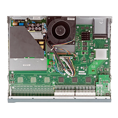

kjetilkl Skrevet 10. desember 2015 Skrevet 10. desember 2015 Generelt så kan man vel si det slik at jo høyere ytelse en switch skal ha, dvs throughput, og jo mere funksjonalitet den skal kunne utføre mens den holder den samme ytelsen, jo kraftigere cpu må den ha, noe som igjen krever kraftigere strømforsyning og dette genererer også mere varm som må ledes vekk. Det er også normalt mye billigere å produsere større, "krympede" komponenter koster mere, og det er også mye enklere å designe en god termisk løsning når man har nok plass. I tillegg så er normalt ikke plassen ett viktig fokusområde for en rack-monterbar switch så lenge den passer inn i 1U. 1

j-- Skrevet 10. desember 2015 Skrevet 10. desember 2015 LMH1: Alt som er 10Gbit er bedriftsmarkedet. Du lurer på hvorfor boksene er store: Det er hovedsaklig fordi de er til bedrifter, og da ønsker bedriftene de montert i rack. Da er man på 19" i bredden. PoE (som ikke har noe med 10G å gjøre, sånn egentlig, men er en generellt problemstilling) gjør også at switchene krever mye større strømforsyning, som óg tar plass. 2

j-- Skrevet 10. desember 2015 Skrevet 10. desember 2015 Det er filoverføringer mellom pcer større nedlasting etc, har SFP+ med flere maskiner så har 10 gigabit ethernet. Det kunne også vært brukt laptop psu? EU 12V 10A 120W Så ser ikke det som noe problem. Switch trenger vel ikke så mye strøm er vel kun for LED lysene og lyse, og overføre mellom enheter. Cpuen kreve vel noe strøm men ikke mye. "Laptop PSU" er feil ord, det er en ekstern PSU/ekstern strømforsyning. Bedrifter ønsker ikke den typer størmforsyning - det har ingenting å gjøre i ett rack. Som igjen går tilbake til bruksområde for 10G-switcher i dag. En switch er rask fordi den bruker egne kretser (FPGA/ASIC) til selve switchingen. CPU brukes ofte kun til å programmere ASIC-ene, og holde styr på managementfunksjoner. Både CPU, ASIC-er, spenning på kabel/transciever, LEDS og effekttap i strømforsyning bruker effekt. 3
