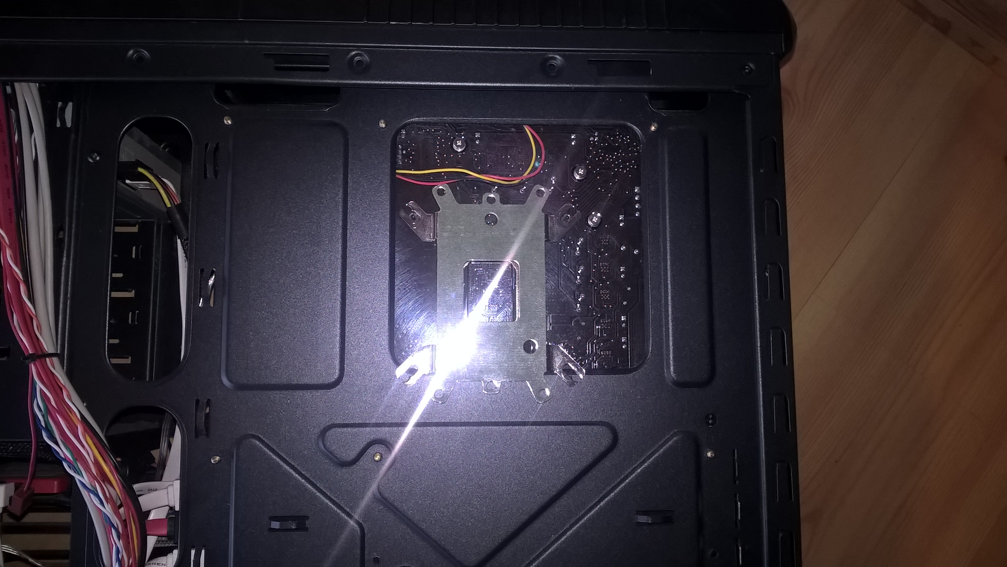

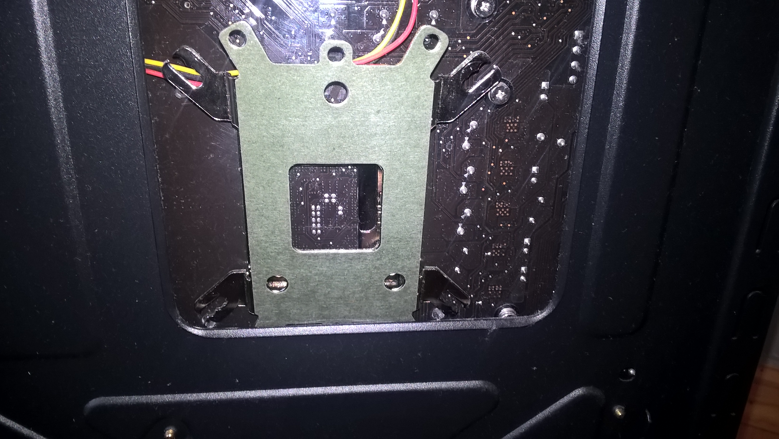

Balrog11 Skrevet 21. november 2015 Skrevet 21. november 2015 (endret) Har kjøpt ny cpu vifte som jeg prøver å installere nå. Men når jeg skal skru inn bakfeste så står ramma litt over der jeg skal skru inn.. What to do? Legger med bilde for å vise. Får altså ikke dette metallfestet langt nok ned til å treffe skruehullene Bildet som er tatt lengst unna viser hvor festet skulle vært. Endret 21. november 2015 av Balrog11
Kyrre S. Skrevet 21. november 2015 Skrevet 21. november 2015 Jepp - Her må du bare skru ut hovedkortet får å få på plass bakplaten. Hvis du er lur så modder du cut-out'en litt i samme slengen. Altså, se om du kan skjære cut-out'en litt større slik at fremtidig bytte av bakplate/kjøler er enklere.

Kyrre S. Skrevet 21. november 2015 Skrevet 21. november 2015 Desverre er det enkelte av disse cut-out'ene som bommer litt :\ Derfor ser vi gjerne at selve cut-out'n blir større og større på kabinettene. Hva slags kabinett og hovedkort er det du har.
Balrog11 Skrevet 21. november 2015 Forfatter Skrevet 21. november 2015 Desverre er det enkelte av disse cut-out'ene som bommer litt :\ Derfor ser vi gjerne at selve cut-out'n blir større og større på kabinettene. Hva slags kabinett og hovedkort er det du har. Dette https://www.komplett.no/product/579816 Og ms 7681 Lurte på å prøve å drille for å få åpningen større.
Kyrre S. Skrevet 21. november 2015 Skrevet 21. november 2015 (endret) Ja du kan nok lage det større - bare pass på at du ikke ødelegger noen av skruefestene for hovedkortet. Vinkelsliper, dremel .. noe å kutte med Edit: Men dette gjør du selvsagt ikke før du har tatt ut hovedkortet og annen hardware som kan bli skadet. Endret 21. november 2015 av Kyrre S.
Ar`Kritz Skrevet 21. november 2015 Skrevet 21. november 2015 Vent nå litt. Hvilken kjøler er det snakk om, og hva har den retention-greia på baksiden å gjøre? Inspirert av denne tråden monterte jeg nettopp en Cooler Master V8 GTS på ASUS SABERTOOTH Z97 MARK 2 hovedkort i et CM Storm Trooper kabinett, og det er kun selve backplate'en som skal på baksiden av hovedkortet. Og selvfølgelig med den isolerte delen mot hovedkortet. Hvis DET ikke går, ja så må hovedkortet ut.
Balrog11 Skrevet 21. november 2015 Forfatter Skrevet 21. november 2015 Vent nå litt. Hvilken kjøler er det snakk om, og hva har den retention-greia på baksiden å gjøre? Inspirert av denne tråden monterte jeg nettopp en Cooler Master V8 GTS på ASUS SABERTOOTH Z97 MARK 2 hovedkort i et CM Storm Trooper kabinett, og det er kun selve backplate'en som skal på baksiden av hovedkortet. Og selvfølgelig med den isolerte delen mot hovedkortet. Hvis DET ikke går, ja så må hovedkortet ut. Det er Cooler Master Hyper 212 Evo. Vet ikke hva du mener med " Retention-greia" .
Balrog11 Skrevet 21. november 2015 Forfatter Skrevet 21. november 2015 Som en bonus for denne nedturen med at den ikke ble så grei å montere som jeg trodde, så viser det seg at jeg har fått et brukt produkt, selv om det ikke var opplyst om det på NetOnNet... Var kjølepasta-rester på den, og instruksjonshefte fulgte ikke med.
Ar`Kritz Skrevet 21. november 2015 Skrevet 21. november 2015 Ok, ser i manualen at den bakplata faktisk er EN svær del, så da kommer du nok ikke unna uten å demontere hovedkortet. Og husk å vaske av gammel kjølepasta med isopropanol, absolutt teknisk, anti-bac eller noe annet som ikke etterlater seg fett.

KriZZ Skrevet 21. november 2015 Skrevet 21. november 2015 Når du snur den riktig vei klarer du vel å få den under kabinettkanten? bør kunne komme til slik at du får montert den uten å ta ut hovedkortet... Den isolerte siden skal ned mot hovedkortet
Balrog11 Skrevet 21. november 2015 Forfatter Skrevet 21. november 2015 Når du snur den riktig vei klarer du vel å få den under kabinettkanten? bør kunne komme til slik at du får montert den uten å ta ut hovedkortet... Den isolerte siden skal ned mot hovedkortet er riktig vei slik jeg har den avbildet, og største problemet er at jeg ikke får inn mutterne som skal under der også.
