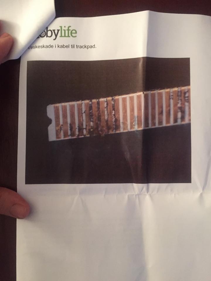

Var innom Lefdal i dag og der mener de at maskinen har en væskeskade.
Dette gir ingen mening, maskinen er bare noen uker gammel og er aldri blitt utsatt for fukt eller søl.
Enda mer rart er det siden touchpaden fungerte i option-bootmeny/sikkermodus og de først påsto software-feil.

Fuktskadebilde de la ved så stygt ut, jeg kan ikke begripe at slik kan skje på noen dager fra hun kjøpte maskinen.
Så heller ut som noe kjemikalie var sølt på fra fabrikk, og ligget og etset inni PCen i uker/måneder før den ble kjøpt.
vel, både Lefdal og de andre aktørene der ute bruker seriøse verksteder. I dette tilfellet Mobylife som også reparerer de fleste telefoner.
Hverken Lefdal eller verkstedet tjener på og vise dere et falsk fuktskad-bilde..henger jo ikke på greip :p
Får man fuktskade på elektronikk, så kan det føre til litt av hvert. blandt annet irr, som gjør at det ser ut som det er litt syreaktig.

Slik ser den angivelige væskeskaden ut, 22. oktober.
Maskinen var kjøpt ny 18. september.
Følgende spørsmål er relevante:
Hvordan kunne trackpaden fungere i option-meny når tekniker så på maskinen 15. oktober?
Hvordan kan den avbildede skaden ha oppstått på bare noen uker?
For meg virker det som at maskinen hadde en feil fra fabrikken, det er ikke urimelig at den ble sendt ut fra fabrikken med noe søl inni.
Jeg aner ikke hvilken væske som har ført til den avbildede fuktskaden, er dette mulig å teste?
Vil for eksempel vann føre til slik svart irr som på bildet? På snaut 4 uker?

Hvorfor musepekeren fungerte i recovery mode har jeg ikke godt svar på.
Sannsynligvis er det bare dårlig kontakt på ledningen, slik at den tilfeldigvis fungerte der mens man testet.
Det er en teori men sannsynligheten er forsvinnende liten, maskinen var i daglig bruk og den fungerer tilfeldigvis akkurat når tekniker kjører en feilsøking og kan konkludere med software-feil? Jeg tviler på det..
Om touchpaden har flere avanserte funksjoner som aktiveres i OS kan en kortslutning mellom disse forklarer at dingsen låser seg i OS, men fungerer uten disse funksjonene aktivert. Isåfall gir det mening.
Jeg skal se på maskinen når den kommer tilbake, blir spennende å se om touchpad fungerer i option-meny og om kontaktoren ser ut som avbildet - altså om verkstedet faktisk har åpnet og undersøkt maskinen eller om de bare gjettet på en løsning basert på symptomet.
