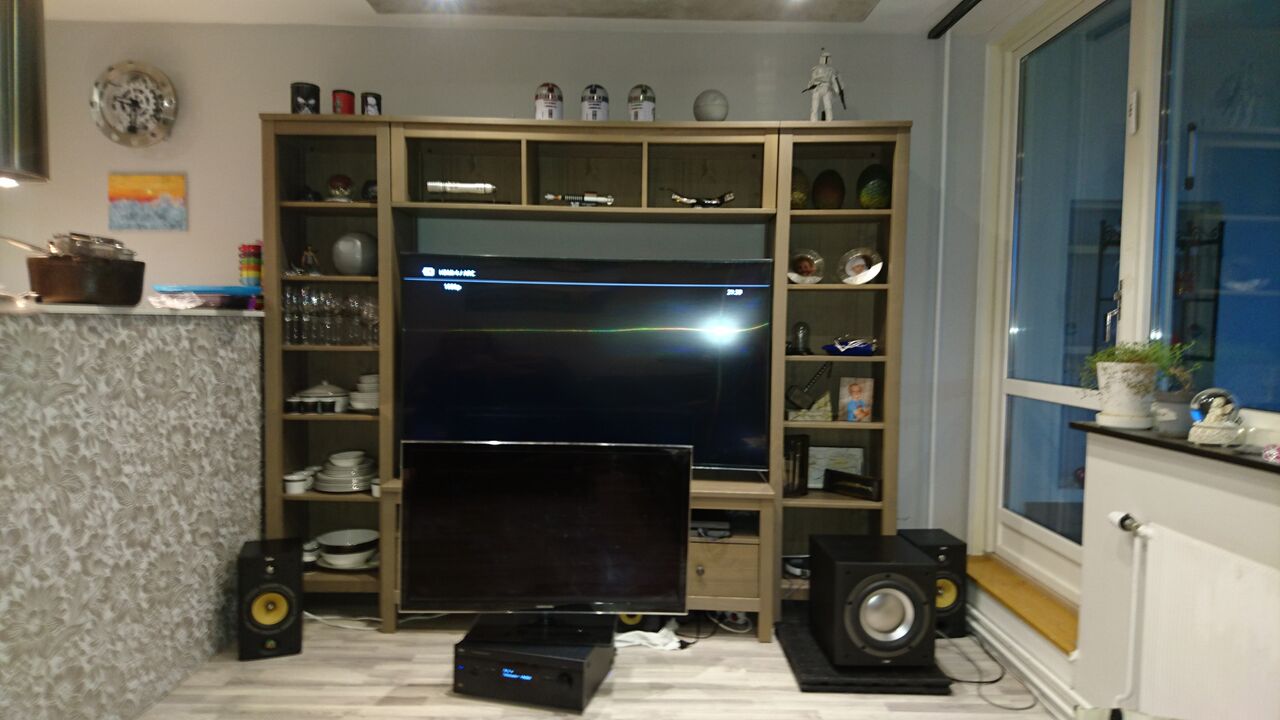

Det stemmer. Nå har jeg bare tittet litt i menyer og spilt med PS4 men foreløbig ser det veldig lovende ut. Den virker veldig rask og menysystemet er oversiktlig og greit å navigere i.
Kan gi en heads up når jeg har testet den mer.
