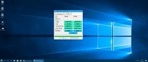

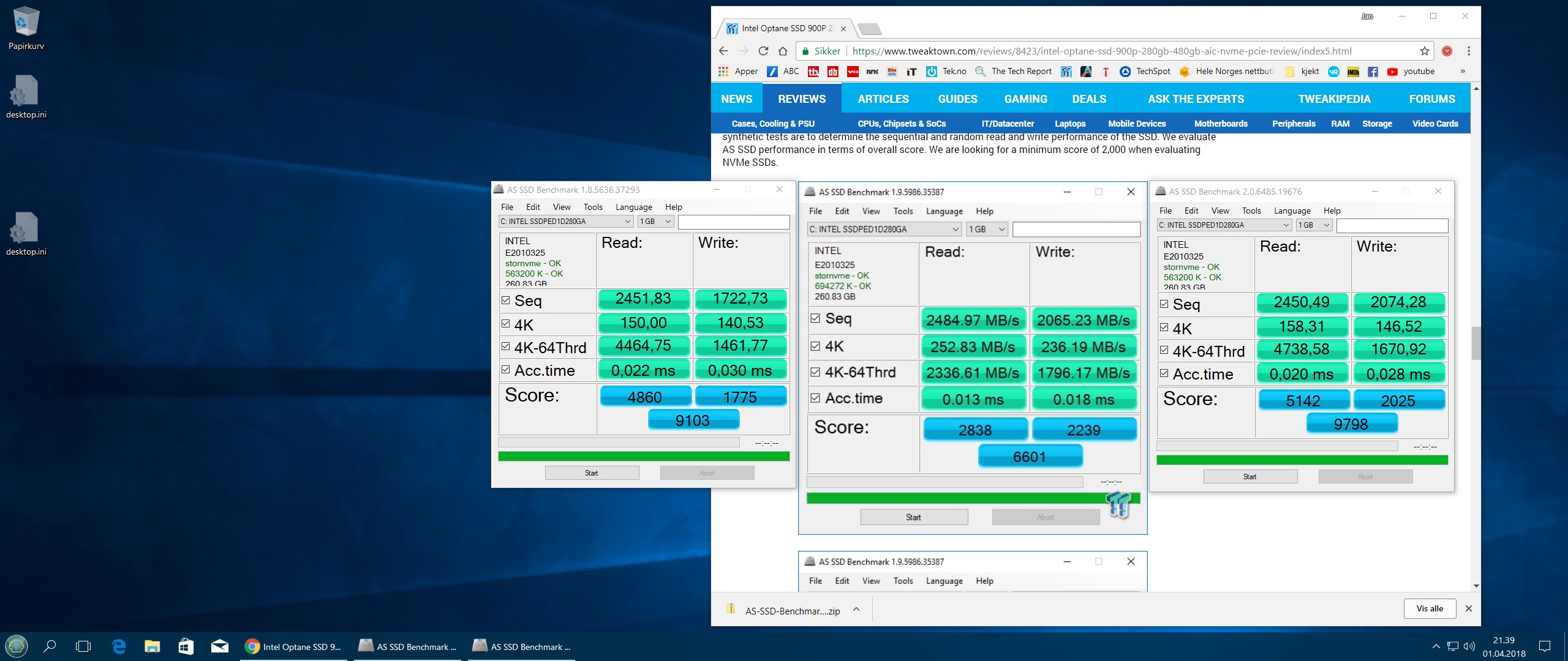

Tangent Skrevet 1. april 2018 Skrevet 1. april 2018 Har akkurat stappa en 280 GB 900P inn i en maskin med et Z97 (!!) HK. Har KUN skrudd av C-states og speedstepping i BIOS, clean install av W10, med alle oppdateringer, samt nødvendige .NET-framework filer for å få kjørt ASSSD. Kjørte først verssjon 1.8, sammenlignet med Tweaktown og deretter ver 2. Får litt merkelige verdier her.. Har på høy ytelse på strøminstillinger, ingen tweaks, endrede instillinger/policyer på disken. Alt er kort og godt på "default" som etter en clean install.. Noen som kan svare på den generellt høye totalen og de lave verdiene på 4K (burde ligge på over 200)??

Nizzen Skrevet 1. april 2018 Skrevet 1. april 2018 (endret) Har akkurat stappa en 280 GB 900P inn i en maskin med et Z97 (!!) HK. Har KUN skrudd av C-states og speedstepping i BIOS, clean install av W10, med alle oppdateringer, samt nødvendige .NET-framework filer for å få kjørt ASSSD. Kjørte først verssjon 1.8, sammenlignet med Tweaktown og deretter ver 2. Får litt merkelige verdier her.. Har på høy ytelse på strøminstillinger, ingen tweaks, endrede instillinger/policyer på disken. Alt er kort og godt på "default" som etter en clean install.. Noen som kan svare på den generellt høye totalen og de lave verdiene på 4K (burde ligge på over 200)?? p900 280.jpg Er det m.2 eller pci-e 3.0 x4 du har? Mulig du kjører pci-e 2.0 Riktig tråd: https://www.diskusjon.no/index.php?showtopic=1794063 Kjør en runde ned CDM - crystal Disk Mark også Endret 1. april 2018 av Nizzen

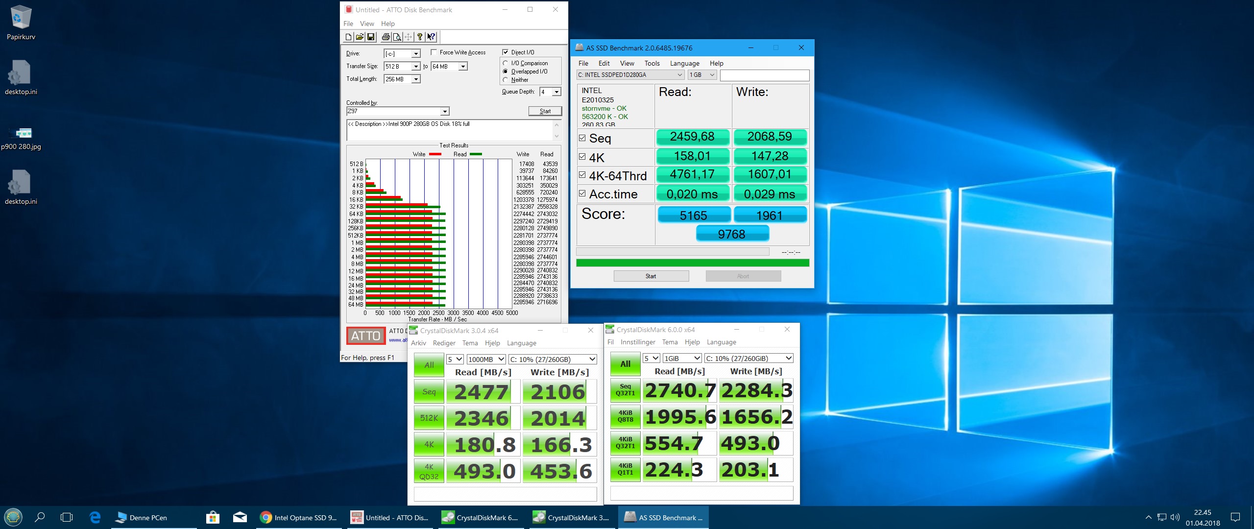

Tangent Skrevet 1. april 2018 Skrevet 1. april 2018 Er en PCIe 3.0 x4 som er satt rett i en 3.0x16 slot. Hovedkortet ligger litt etter iflg dagens. Er et Asus Z97-DeLuxe kort med siste Bios som gir NVMe støtte. Så på Atto at den henger "1 hakk etter" helt til den kommer til 32KB.. Skulle jeg ha endret på noen policyer på disken... (skriverhurtigbuffer)..
Nizzen Skrevet 1. april 2018 Skrevet 1. april 2018 Er en PCIe 3.0 x4 som er satt rett i en 3.0x16 slot. Hovedkortet ligger litt etter iflg dagens. Er et Asus Z97-DeLuxe kort med siste Bios som gir NVMe støtte. Så på Atto at den henger "1 hakk etter" helt til den kommer til 32KB.. Skulle jeg ha endret på noen policyer på disken... (skriverhurtigbuffer).. P900 280 test2.jpg Ett av pci-e x16 spora på ditt hk er "1 x PCIe 2.0 x16 (x4-modus) " sikker på at du ikkje har satt det inn der? Test en annen port du
Tangent Skrevet 1. april 2018 Skrevet 1. april 2018 (endret) På mitt hovedkort, så er P900 montert på den øverste lange PCIe-slot'en som manualen sier er "PCIe 3.0/2.0 x 16_1 slot." Jeg har 7 slot'er totalt. Nr 5 ovenfra er samme som nr 2, mens nr 7 er et 2,0 x16. De 4 resterende korte slot'en, er 2,0x1. Men kan det faktum at jeg "bare" har DDR3 RAM noen innvirkning. Kjører 4 stk 8GB@2400 MHz CL9 (XMP profil1). Endret 1. april 2018 av Tangent
Nizzen Skrevet 1. april 2018 Skrevet 1. april 2018 På mitt hovedkort, så er P900 montert på den øverste lange PCIe-slot'en som manualen sier er "PCIe 3.0/2.0 x 16_1 slot." Jeg har 7 slot'er totalt. Nr 5 ovenfra er samme som nr 2, mens nr 7 er et 2,0 x16. De 4 resterende korte slot'en, er 2,0x1. Men kan det faktum at jeg "bare" har DDR3 RAM noen innvirkning. Kjører 4 stk 8GB@2400 MHz CL9 (XMP profil1). Cou og minnehastighet har noe å si for 4k hastigheten. Også pci-e 2.0 vs 3.0. 3.0 har merkbart lavere latecy og høyere båndbredde. Jeg kjører f.eks 4000mhz+ på minnet
Tangent Skrevet 1. april 2018 Skrevet 1. april 2018 På mitt hovedkort, så er P900 montert på den øverste lange PCIe-slot'en som manualen sier er "PCIe 3.0/2.0 x 16_1 slot." Jeg har 7 slot'er totalt. Nr 5 ovenfra er samme som nr 2, mens nr 7 er et 2,0 x16. De 4 resterende korte slot'en, er 2,0x1. Men kan det faktum at jeg "bare" har DDR3 RAM noen innvirkning. Kjører 4 stk 8GB@2400 MHz CL9 (XMP profil1). Cou og minnehastighet har noe å si for 4k hastigheten. Også pci-e 2.0 vs 3.0. 3.0 har merkbart lavere latecy og høyere båndbredde. Jeg kjører f.eks 4000mhz+ på minnet Spørs om det ikke er minnet mitt som skaper en viss reduksjon, Jeg ligger på 6-9 nSec tregere aksesstid. På sekvensiell les/skriv vil jeg si jeg er spot on. Ved å legge inn Intels dedikerte NVMe driver, økte 4K les/skriv med ca 10 MB/s til 170 les/158 skriv. 4K 64 tråders ligger på 4800 les, noe som er skyhøyt over normen. Skriv her, er innefor godkjent avvik på 1726. Men hva gjør at jeg får så skyhøy 4K 64 tråders leshastighet tro...... Får en total score på over 10000... Merkelig.
