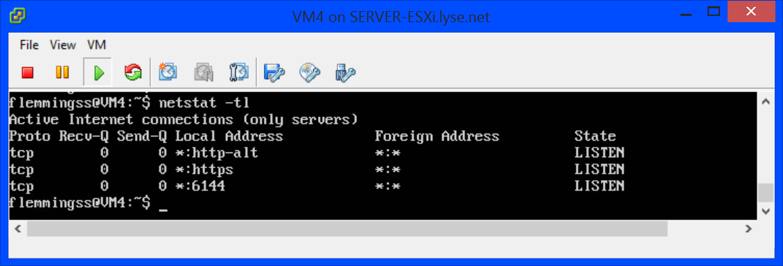

Har du netstat installert? I så fall kan du bruke 'netstat -tl' for å se om en eller annen prosess lytter på ssh-porten:
tingo@kg-f4:~$ netstat -tl
Active Internet connections (only servers)
Proto Recv-Q Send-Q Local Address           Foreign Address         State
tcp        0      0 *:ssh                   *:*                     LISTEN
tcp        0      0 localhost:ipp           *:*                     LISTEN
tcp6       0      0 [::]:ssh                [::]:*                  LISTEN
(jeg har fjernet noen irrelevante linjer)

Mhm, det kan vel kanskje se ut som ingen prosesser lyttet på ssh porten?
Er lite linux-erfaren, vet du kanskje hva jeg må gjøre her?
Endret av Evelen!
jepp, ingen prosesser lytter på ssh (port 22).
Du må sjekke om en ssh server er installert, og eventuelt starte denne.
Hvis ssh-server ikke er installert, så må den installeres først. Guide: https://help.ubuntu.com/lts/serverguide/openssh-server.html
Og siden du (av en eller annen mystisk grunn) ikke har 'service' installert, så har du kanskje start / stop og status istedet?
'sudo status ssh' for å se om den kjører eller ikke
'sudo start ssh' for å starte den (må installeres først)
'sudo stop ssh' for å stoppe den (ikke lurt hvis du er logget på maskina via ssh...)
sudo apt-get install openssh-server

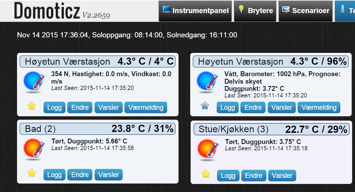

Ellers kan jeg si litt mer om sensorene jeg kjøpte, men som viste for høy temp.
Har kalibrert dem med en termostat fra Jula og den fungerer bra ser det ut til :)
Er litt kjipt at Domoticz ikke greier kalibrere med desimaler, så nøyaktigheten vil uansett bli deretter.
