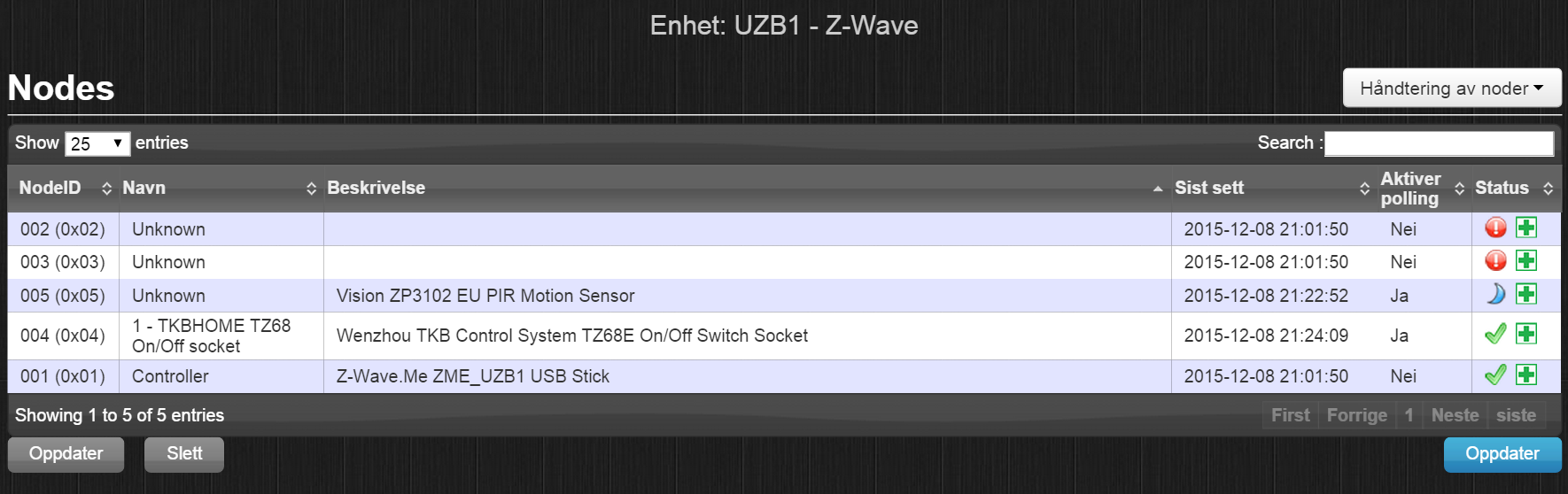

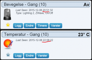

Sliter litt med en bevegelsessensor jeg har kjøpt meg.
Etter at jeg la den inn fungerte den tilsynelatende greit, plutselig sluttet den å virke, men "blinket" når jeg gikk forbi, etterhvert oppghørte blinkingen også.
Dog fungerte den innebygde temp-sensoren.
Prøvde i dag å fjerne den fra nettverket og legge til, fungerte helt fint, frem til jeg rebootet server, nå er den like dø...
Tips?

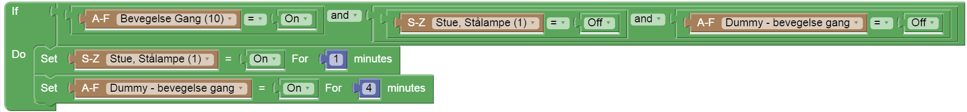

Kan forresten vise mitt siste blockley:
Greia var at jeg skulle ha lyset i stua til å slå seg på i 1 min dersom bevegelses sensoren i ganga registrerte bevegelse.
Det gikk dog ikke helt problemfritt, ettersom blockeyene går i en evig loop starter den på nytt når den er ferdig.
sensoren lar nemlig "på" signalet være aktivt i 3 min før det blir "av", derfor ville lampen min i stedenfor å lyse 1 min, lyse 1 min, slå seg av/på fort, og så gjenta prosessen 3 ganger før denslår seg av.
Løste den med en virtuell dummybryter som jeg satt fra av til på første gang og lot den være på i 4 min.
Dermed vil ikke scriptet slå på lampen flere ganger fordi et kriterie for å slå på er at dummy er av.
Dette kunne blitt løst enklere med en "wait" blokk, men finnes det? jeg fant ikke noe.
