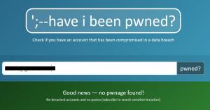

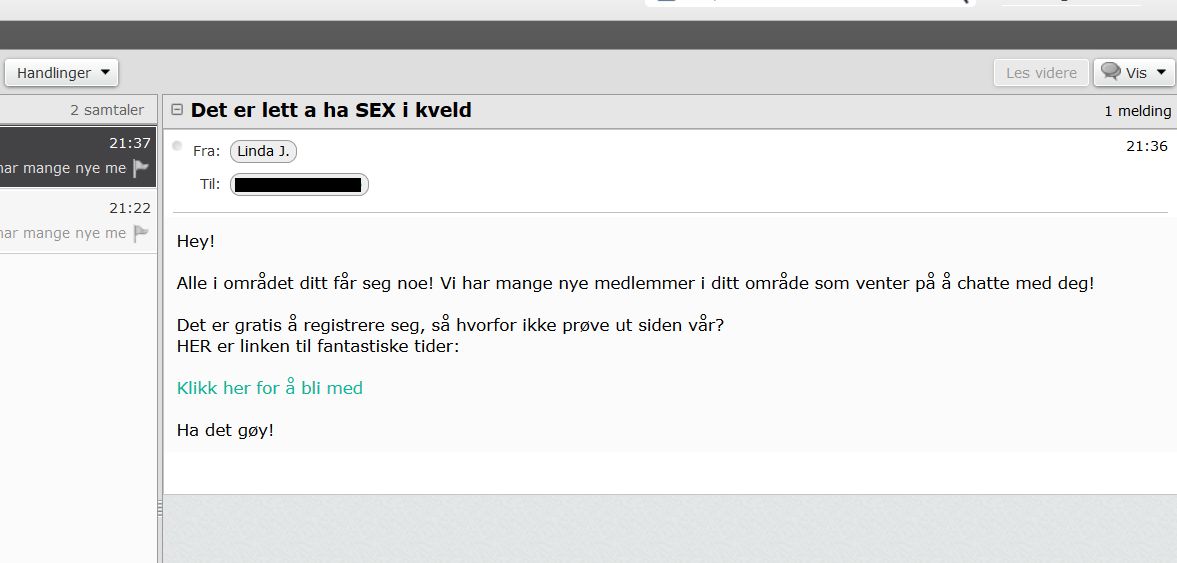

Delvis Skrevet 9. oktober 2017 Skrevet 9. oktober 2017 Hvordan noe sånt har fått tak i hoved-mailadressen min forstår jeg ikke. Har fått ca 2 mailer i timen siste døgn, alltid med forskjellige mail adresser Har hatt denne adressen i over 10 år, og aldri hatt spam der før nå.
L4r5 Skrevet 9. oktober 2017 Forfatter Skrevet 9. oktober 2017 Enkelt. Noen du har registrert deg hos har blitt hacket eller har lekket databasen sin.
Delvis Skrevet 9. oktober 2017 Skrevet 9. oktober 2017 jaa.. det er vel det. Får bare ikke håpe det er en bank eller noe sånt.
L4r5 Skrevet 9. oktober 2017 Forfatter Skrevet 9. oktober 2017 Nå viser den bare kjente lekasjer da. Noen ganger tar det år før ting blir kjent. Ref. Disqus-saken som sto "på trykk" på digi.no i dag. Der gikk det fem år før det blei kjent.
