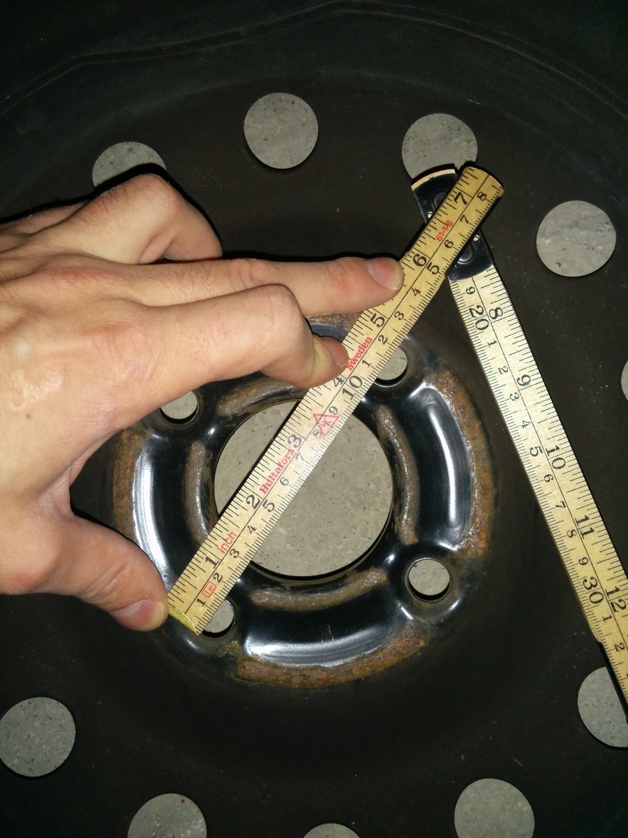

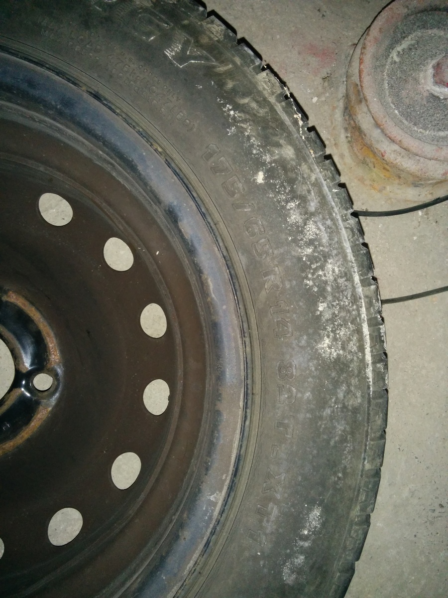

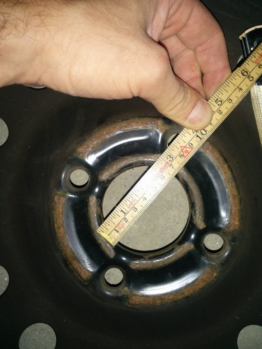

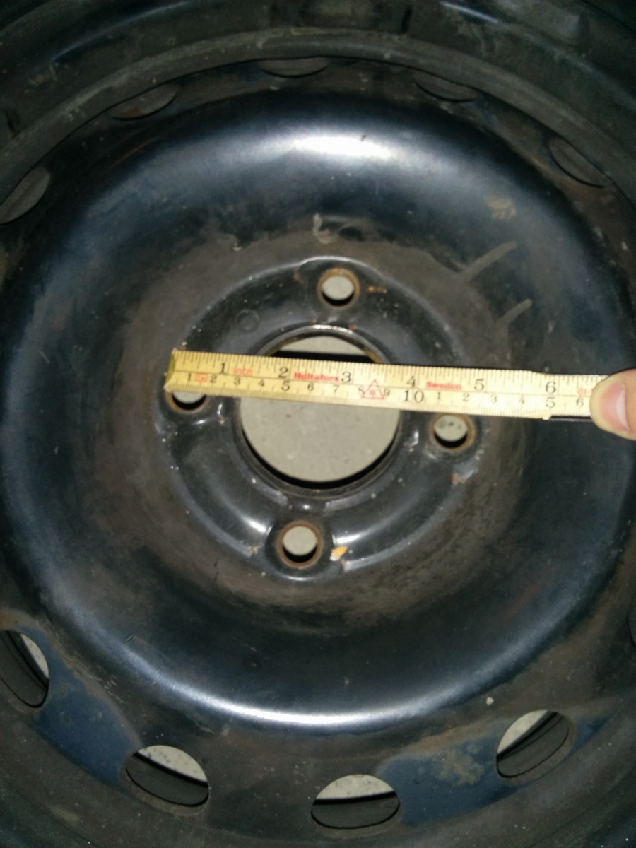

amelbye Skrevet 28. september 2015 Forfatter Skrevet 28. september 2015 (endret) Det tok litt tid, men her er noen bilder. litt vanskelig å måle fra fremsiden... litt greere med hjulet snudd. Ca 12cm fra ytterst på hvert skruehull hullet i midten har en diameter på drøye 6cm Er dette noen hjelp? Er det mulig å se hva slags bil de passer til ut ifra dette? Endret 28. september 2015 av amelbye
Gavekort Skrevet 28. september 2015 Skrevet 28. september 2015 4x120 boltsirkel og 60mm nav Om jeg ikke tar feil så er det ganske generiske spesifikasjoner. Kan det være for Honda Civic? Du bør forresten finne frem skyvelæret, da man ofte snakker om millimeter i forskjell mellom bilmerker.
amelbye Skrevet 28. september 2015 Forfatter Skrevet 28. september 2015 med skyvelæret ble det 65mm nav. boltsirkelen er jeg litt usikker på hvordan jeg skal måle. I skruenes ytterkant er det 120 eller 121mm (ikke mulig å komme til med skyvelæret. i skruehullenes innerkant måler jeg 94mm. center av hullene blir da 120-94=26 26/2=13 94+13= 107cm boltsirkelen er da 94mm, 107/108mm eller 120/121mm av hengig av hvor man skal måle...
amelbye Skrevet 28. september 2015 Forfatter Skrevet 28. september 2015 (endret) Zash: takk for link! På den listen finner jeg ikke 4-120, 4-121, 4-122, 4-94 eller 4-107 i det hele tatt, så da går jeg ut ifra at jeg sitter på felger som er 4-108. Hvordan måler jeg innpress? EDIT: fant det her:http://www.martinsfelger.no/felger/slik-m%C3%A5ler-du.aspx Endret 28. september 2015 av amelbye
amelbye Skrevet 28. september 2015 Forfatter Skrevet 28. september 2015 Da var jeg i mål: boltsirkel 4-108, 65mm nav, 27mm innpress. Felgene passer: Citröen C2 03- Citroen C3 02- Citroen C4 04- Citroen C5 01-08 Citröen Berlingo 08- Citroen Xsara 00-04 Citroen Xsara Picasso 00-06 Takk for hjelpen!
Snylter Skrevet 1. oktober 2015 Skrevet 1. oktober 2015 Avstand mellom bolthull måles alltid senter til senter.
