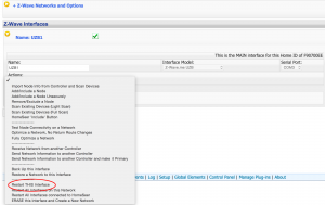

For å finne ut om du har fantom noder på kontrolleren i Homeseer og deretter slette dem er veldig lett:
Naviger deg til PLUG-INS/Z-Wave/Node Information (det kan ta noe tid før siden loader avhengig av hvor mange noder du har).
Gå igjennom node listen og forsikre deg om at hver eneste node har en fysisk enhet. Skulle du være så uheldig å finne en node som ikke har en fysisk enhet så må du slette den på følgende vis:
Trykk på fantom noden slik at du kommer til z-wave konfigurasjons siden.
Trykk så på "Remove Node".
Du vil helt sikkert få en feil melding om at noden IKKE ble fjernet fra kontrolleren. Gjenta dette en 3, 4 ganger bare for å være på den sikre siden (feilmeldingen får du som regel hver gang).
Når dette er gjort så må du restarte z-wave kontrolleren din. Naviger deg til PLUG-INS/Z-Wave/Controller Management. Under Z-Wave Interfaces så velger du kontrolleren din og fra Actions drop-down menyen så velger du Restart THIS interface.
Når dette er gjort så restarter du Homeseer.
Hvis du nå går på "Node Information" siden igjen så skal forhåpentligvis fantom noden være borte.

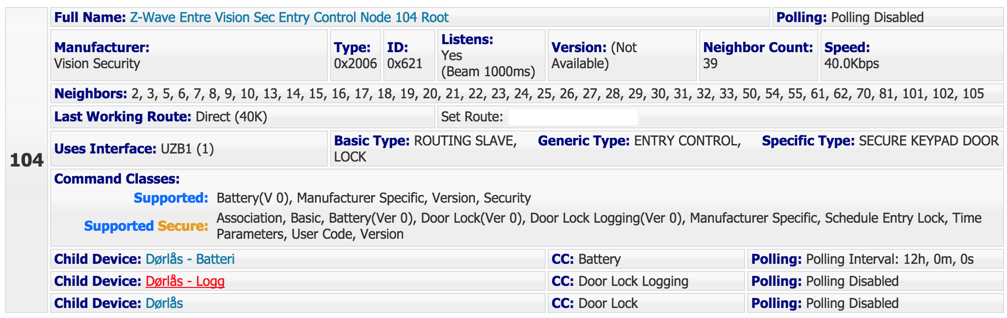

Men siden du er her: UZB1 støtter encryption og låser, sant?
Ja, så klart den gjør det. Men jeg vet av erfaring at du ikke tar alt jeg skriver for god fisk så da måtte jeg fyre opp en HS VM og teste bare for å være på den sikre siden. :D
