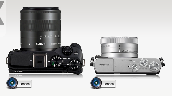

Ny sammenligning:
http://camerasize.com/compact/#599.386,448.424,448.23,599.348,ha,t
Begge disse EF-M- zoomene er adskillig slankere og 15-20mm kortere enn tilsvarende EF-S variant, sammen med det mye mindre huset er forskjellen stor, selv når du sammenlihner med det minimale 100D
Vil ikke kalle dem "adskillig" slankere. De er litt mindre og omtrent like tunge, og det skyldes hovedsakelig at innpakningen er konstruert for å være mindre, mens glasset tar omtrent like mye plass.
Skal du pakke med deg et kamerahus og tre zoomer fra vidvinkel til moderat tele, så blir ikke fotovesken så mye mindre og lettere.
Ultrakompakte normalzoomer som Samsung-objektivet er ikke mer kompakte fordi systemet er mindre, men fordi de er konstruert mindre med de optiske kompromissene det innebærer. Og det er ikke som om det er noen hindre for å lage tilsvarende kompakte normalzoomer for systemer med samme bildesirkel og lengre registeravstand.
