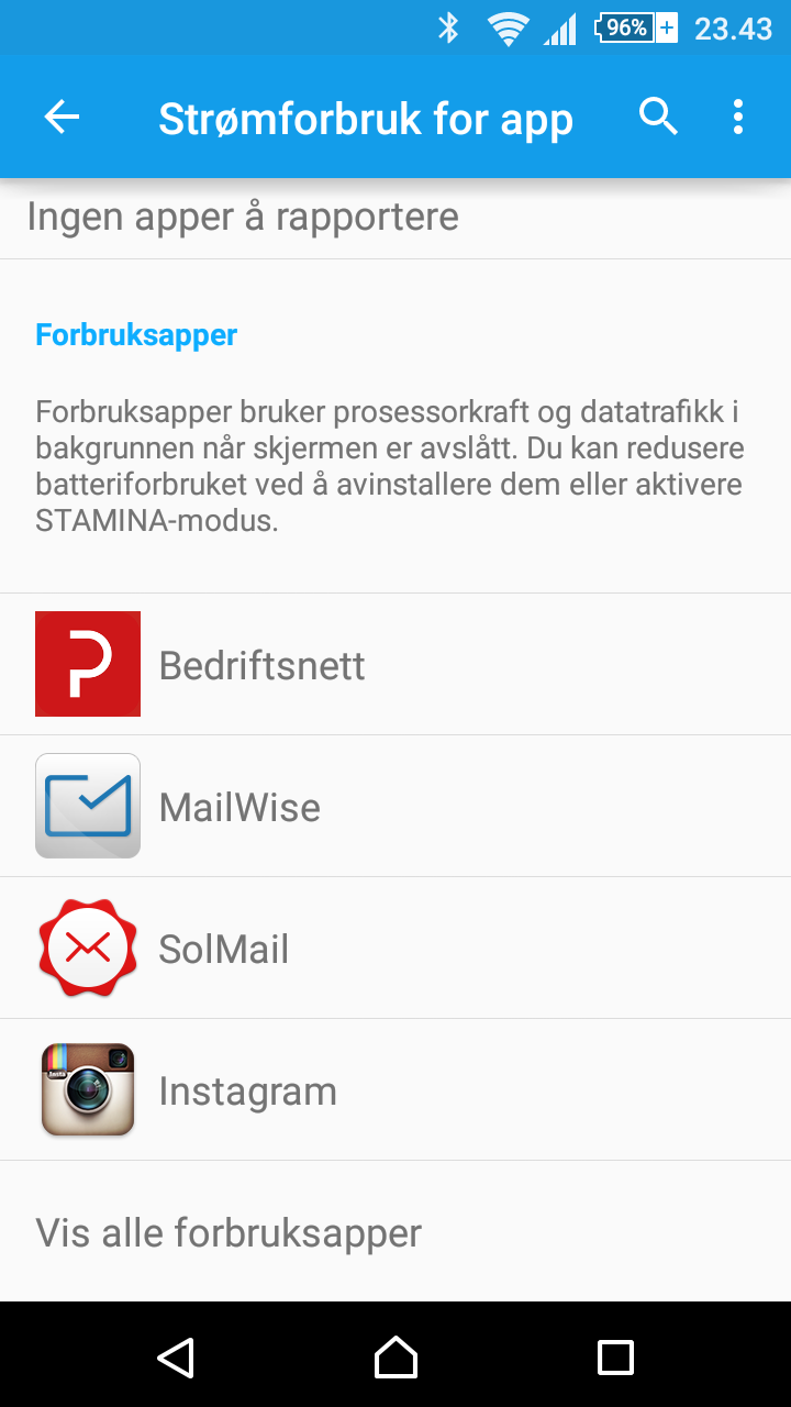

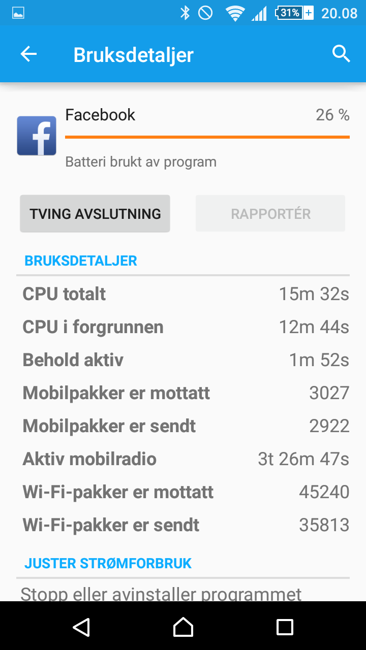

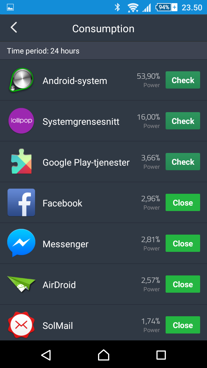

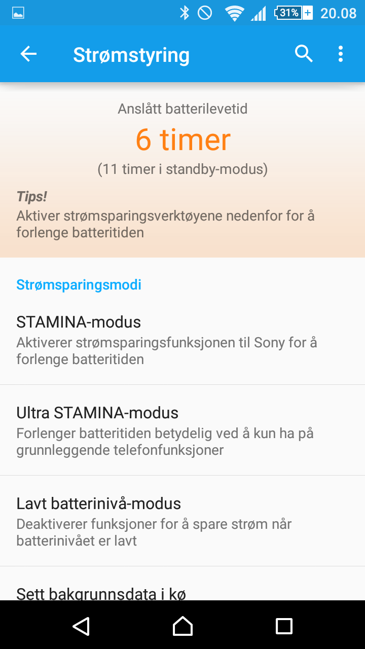

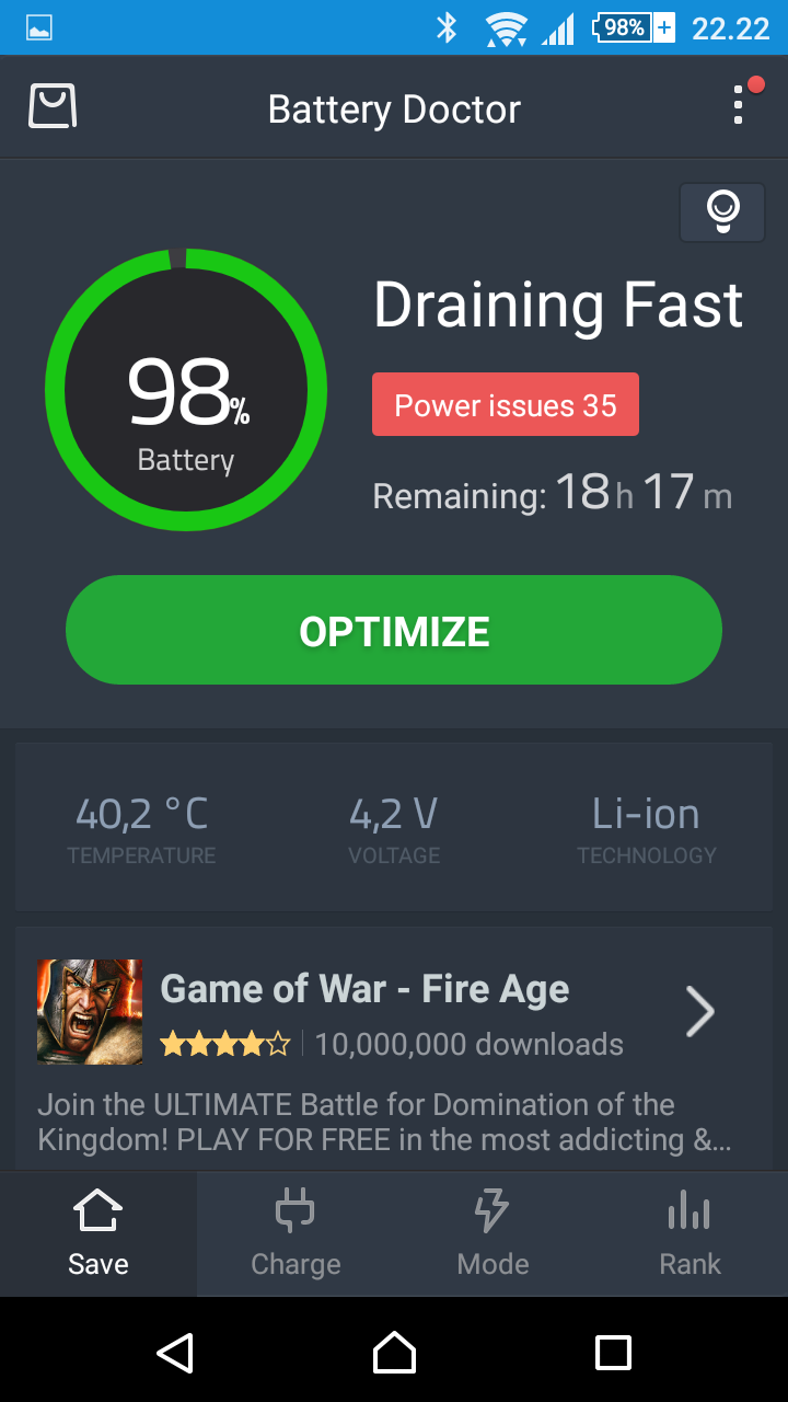

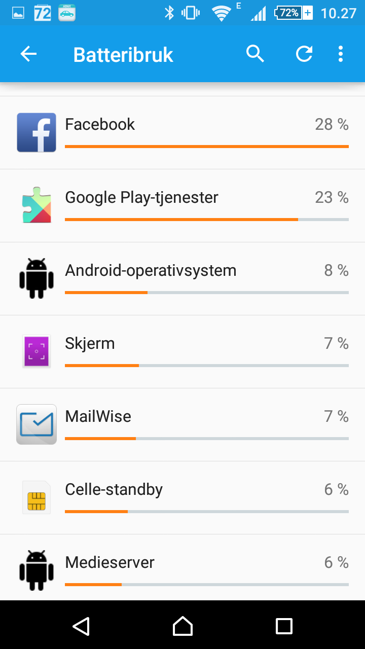

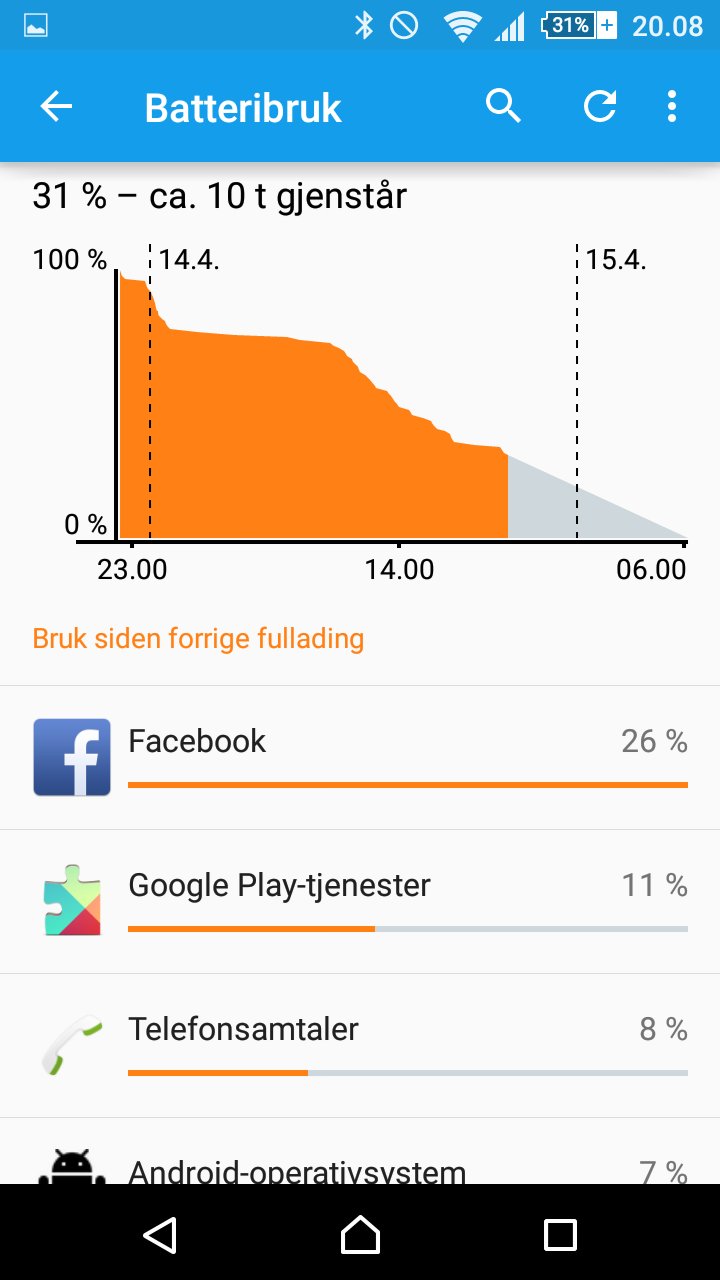

larsrangoy Skrevet 13. april 2015 Skrevet 13. april 2015 Hei!Etter årevis med iPhone tok jeg sjangsen på en Sony Xperia z3 compact hovedsaklig pga mye skryt som 2 dagers batterilevetid, vanntett, best i test osv. Kjenner meg ikke igjen i det hele tatt i dette må jeg si. Bruker telefonen endel i jobben, sender mail, meldinger og ringer.. også blir det vell noen snaps og innom vg/facebook iløpet av dagen også..I det siste har jeg måtte lade telefonen etter 5-6 timer på jobb. Har lastet ned batteri saver apps osv som varsler meg når for mange programmer kjører i bakgrunn, slik at jeg kan "booste" osv.. ifølge denne er batteriet mitt i "excellent" forfatning... Batteri status:Programmer som kjører i bakgrunn:Logg av batteri status idag.. som du ser måtte jeg lade på jobben idag for å ikke gå tom til og med.. Vanligvis har jeg brukt å kjør mobilen konstant i stamina modus; men gitt tilgang til å kjøre noen programmer som meldinger, alarm, snapchat, facebook, mail pga dette er jeg "avhengig" av...Uten stamina:Med stamina:Er det noen her som sliter med det samme? Evt vet hvordan jeg kan få bedra dette? Kanskje jeg har noen apper som sluker strøm i skjul..? Ellers så synes jeg det er veldig mye drittprogram på telefonen som jeg ikke får sletta, tips til dette? Telefonen er 2 mnd gammel og har altid ladet den fra 5% til 100%.. kun idag jeg måtte slumplade litt på jobben.. Mvh Lars

avtrekkeren Skrevet 13. april 2015 Skrevet 13. april 2015 Du har et eller annet som drainer batteriet noe sykt fra ca kl 08 til kl 12 der... Gå inn på innstillinger -> strømsparing, og prøv å se hva slags app(er) som ligger øverst på listen over strømforbruk. Ta gjerne et screenshot av den skjermen også. Så mye strømforbruk er nesten som om skjermen skulle vært på hele tiden, eller om GPS'en konstant var på. Var telefonen varm? Mange programmer i "bakgrunnen" skal ikke ha noe å si for batteribruken, slike batteri-"doktorer" har sjeldent noe for seg, med mindre du har en hel haug av spill og diverse som konstant trigger wakelock.
Frobe Skrevet 13. april 2015 Skrevet 13. april 2015 Jeg har ikke Facebook eller Snapchat, kun to epostkontoer som sjekkes hver time. Lokalisering er aktivisert. Bruker Stamina. Total skjermtid hver dag er omtrent en time. Da rekker batteriet mitt to til tre dager. Ved intensiv bruk (surfing/epost/fotografering) har det hendt at jeg må lade etter en dag. Enkelte GPS-navigasjonsprogrammer kan tømme batteriet i løpet av få timer. Kona har Z1C med Facebook, Snapchat og epost over WiFi, men mobildata er avskrudd. Hun klarer 5-6 dager på en lading.
larsrangoy Skrevet 13. april 2015 Forfatter Skrevet 13. april 2015 (endret) Du har et eller annet som drainer batteriet noe sykt fra ca kl 08 til kl 12 der... Gå inn på innstillinger -> strømsparing, og prøv å se hva slags app(er) som ligger øverst på listen over strømforbruk. Ta gjerne et screenshot av den skjermen også. Så mye strømforbruk er nesten som om skjermen skulle vært på hele tiden, eller om GPS'en konstant var på. Var telefonen varm? Mange programmer i "bakgrunnen" skal ikke ha noe å si for batteribruken, slike batteri-"doktorer" har sjeldent noe for seg, med mindre du har en hel haug av spill og diverse som konstant trigger wakelock. Sendte og mottok vell 6-7 mailer, sendte 3 meldinger og tok et par telefoner mens jeg var på jobb tenker jeg! Føler at telefonen er ofte varm ja.. Tok screenshot i mobilens meny og i batteri doktoren.. i sistnevnte står det jo at android systemet har tappet 50% av batteriet det siste døgnet, hva i alle dager er dette? Føler at det har vært 5% mindre strøm på batteriet for hver gang jeg har sett på telefonen egentlig.. Endret 13. april 2015 av larsrangoy

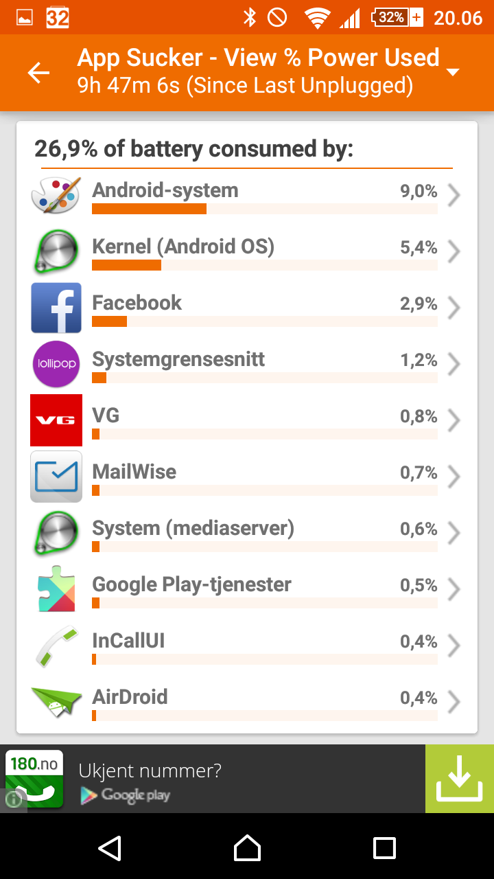

teitur Skrevet 13. april 2015 Skrevet 13. april 2015 Jeg syns ikke de bildene ga så mye nyttig info. Selv bruker jeg GSam battery monitor, som viser meg en rangert liste over strømbrukerne, og ikke minst en liste over prosesser som holder telefonen våken med kernel wakelocks. Finner du noe tilsvarende? Installer ev GSam og se hva den gir av info.

Frobe Skrevet 14. april 2015 Skrevet 14. april 2015 (endret) Istedenfor å installere nye programmer som holder mobilen våken for å sjekke om andre programmer lar mobilen gå i sovemodus kan man bruke informasjonen fra Android 5.0. Gå inn på innstillinger, strømstyring og batteribruk. Da får man liste over hva som har brukt strøm, og ved å trykke på hver av disse kan man kan se hvor mye hver av disse har beholdt mobilen aktiv og ute av sovemodus. Sjekker man strømforbruk for app ser man hvor mye uoriginale apper bruker av ressursene. Endret 14. april 2015 av Frobe

Kongeskipet Skrevet 14. april 2015 Skrevet 14. april 2015 Jeg legger merke til at du bruker batteriet helt feil. Batteriet trives best på rundt 40%, og slites mest av å lades helt ut eller helt opp. Så du burde prøve å holde batteriet mellom 30% og 70% stort sett hele tiden. Hvis det i tillegg har vært varmt ofte kan batteriet ha mistet noe av kapasiteten, dette kan du teste ved å taste koden *#*#3738429#*#* (skriver service) og finne batteristatus under servicetester. Tallet her skal være ca 2 600 000 Selv prøver jeg å holde batteriet under 35 grader, og legger mobilen oppå en ekstern harddisk med metallkabinett om den blir varmere. I tillegg til det programmet du hadde, kan du også lese temperaturen med koden *#*#4636#*#* (skriver info).

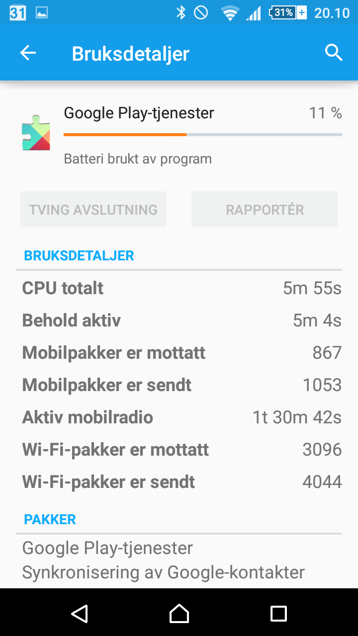

teitur Skrevet 14. april 2015 Skrevet 14. april 2015 Ser du har nesten to timer der telefonen er holdt våken, og det virker litt mye for meg. Hva får du opp hvis du på trykker på "App sucker - View % power used" i bildet med applista i GSam og velger "View kernel wakelocks"

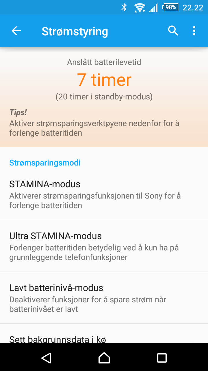

avtrekkeren Skrevet 14. april 2015 Skrevet 14. april 2015 Avinstaller / deaktiver facebook, og bruk facebook via nettleseren på telefonen i stedet et par dager, for å se om det kan være et av problemene. Selv bruker jeg ikke facebook-appen da jeg syntes den trakk litt vel mye strøm på min note 4. Nå er jeg rimelig sjelden på facebook uansett, så jeg har ikke behov for push-varsler og meldinger etc som appen gir deg. Dog, dette kan jo uansett konfigureres til å sendes via epost, som pushes hvis du savner dette. Ellers ser jo batteribruken til telefonen rimelig normal ut på natta, som tyder på at den går i deep sleep da. Skrur du av wifi / data på natta, eller står dette alltid på? Har du stamina-modus konfigurert til å kun gjelde nattetid? I såfall kan det være greit å prøve med den på hele tiden, og evt bare slippe gjennom noen få apper (epost og evt andre lynmeldingsklienter som du er avhengig av). Når det gjelder at du har brukt batteriet "feil" - så er det tullprat. Joda, optimalt sett lader man ikke ut telefonen helt, og lar den ikke stå fulladet over lengre tid, men slike ting viser seg ikke før batteriet begynner å bli en god del eldre enn det ditt er. Det er også snakk om små prosenter. Klattlading har heller ikke noe å si på dagens batterier. Problemet ditt er drainen som du har tidvis, og dette kommer mest sannsynlig av apper,men det kan evt også komme av dårlig dekning der telefonen switcher mellom 2g/3g/4g hele tiden. Det kan også være såkalt noisy environment ved wifi. Jeg bor i et område der det er 4g, men svært dårlig dekning (faller ut, og får 0-1 streker alt ettersom). Dette gjør at telefonen min faller ut, og bytter mellom 3g og 4g hele tiden, som fører til wakelocks og batteridrain. Ved å sette telefonen min til "3G/GSM only" har jeg eliminert dette problemet hos meg. Det andre problemet jeg har hatt med wifi er når jeg har brukt mobilen min på jobben - det nettverket støtter tydeligvis ikke lavstrøms-wifi og / eller sliter med noisy environment, og derfor drainer den gjerne 6-7% i timen i stedet for ca 1% i timen som den gjør på hjemmenettverket. Derfor bruker jeg å skru av wifi på jobben og heller bruke 3G, ligger da på ca 1,5%-2% i timen.
