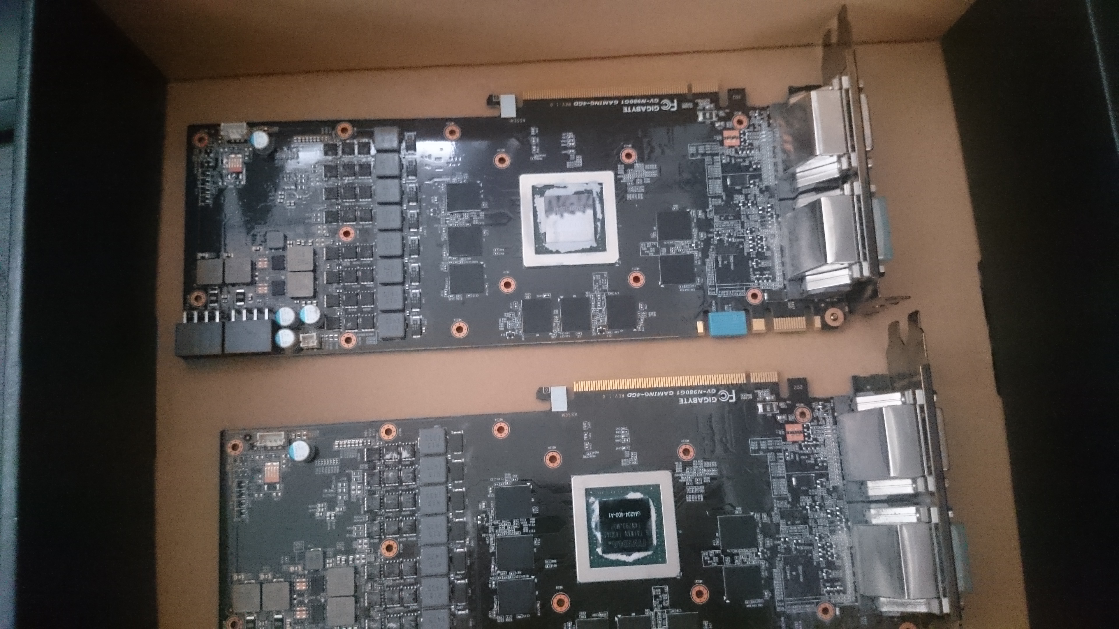

Christian Thork Skrevet 28. mars 2015 Forfatter Skrevet 28. mars 2015 Vel, flytte på rad, demonterte begge skjemkorta. Jeg er litt dum.. Får ikke delene før neste uke.

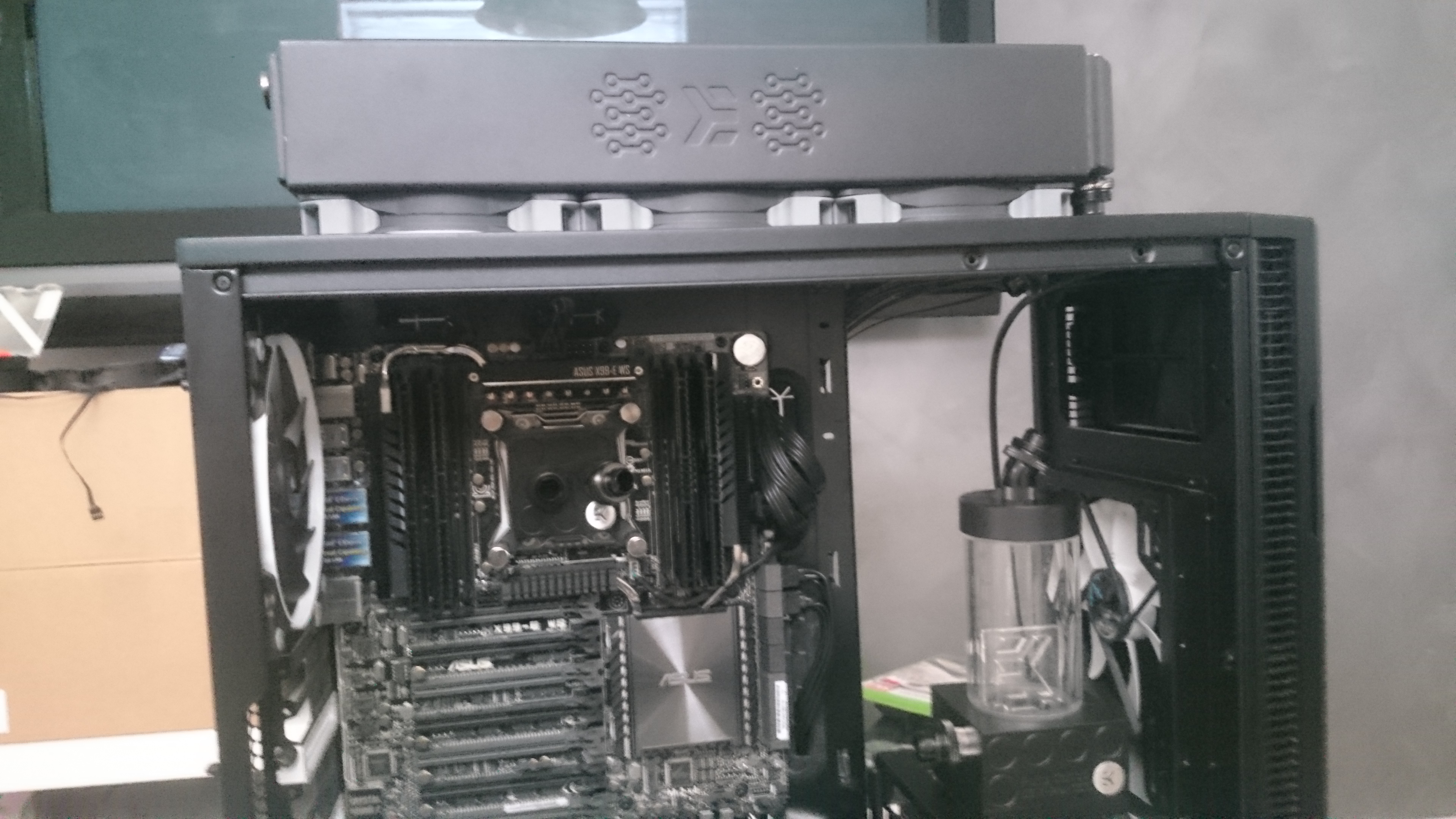

Bjonness406 Skrevet 28. mars 2015 Skrevet 28. mars 2015 (endret) Hvorfor ikke en 240mm/280mm rad i front? Har ikke plass ei penger En tynn 280mm rad har plass i front ^^ Litt inspirasjon til vannkjøling med R5: Endret 28. mars 2015 av Bjonness406 1
Christian Thork Skrevet 28. mars 2015 Forfatter Skrevet 28. mars 2015 Hvorfor ikke en 240mm/280mm rad i front? Har ikke plass ei penger En tynn 280mm rad har plass i front ^^ Litt inspirasjon til vannkjøling med R5: Sett på de et par ganger. Men psuen jeg har er så lang, og tror neppe det hadde gått så fint.. Hmm.. Kanskje jeg kan legge til en rad sammen med drainport
Bjonness406 Skrevet 28. mars 2015 Skrevet 28. mars 2015 Tror du har plass, men du kan jo måle? Se om du har plass til å flytte hdd buret 4 cm bortover
Christian Thork Skrevet 28. mars 2015 Forfatter Skrevet 28. mars 2015 (endret) Skal sjekke senere. Jeg kan ikke bare åpne toppen på rad for å få ut luft? Har ikke råd til pumpe topp, men mulig jeg kan jukse det til.. Jeg føler at all hw er ødelagt, fordu det er så åpent og nakent^ Har gjort alt klar. For å få nipplene ned fra rad (utsiden) til innsiden så måtte jeg få vekk litt av gitteret på topp, ser jævelig ut der det gjelder, men men. Jeg håper jeg kan gjøre noe me da rad. Ikke mulig å fylle fra rad? Jeg må være optimistisk ^^ Endret 29. mars 2015 av Snusmumr1kk1
oivindwold Skrevet 28. mars 2015 Skrevet 28. mars 2015 Venter på blokkene, og vips der var alle "roterbar vinkel, med 1/4" BSP (British Standard Pipe) gjengefeste (M/F)"ene brukt. Jalla mounts rad, vel fordi r5 er litt lavt Bruker hvit slange for å teste. 1427482763186-724052982.jpg Nå er det bare å vente på hele ordreren fra techbay, "moddet" også hdd Cage slik at bunnen av d5 pumpa kunne "gli" ned. 1427482861885420194070.jpg Ser egentlig ganske pent ut. Skal du bytte slangene også ? Men radiator utenfor kabinettet... kanskje kjøpe et litt større ? 1

Winnetou2012 Skrevet 28. mars 2015 Skrevet 28. mars 2015 Nå er du vel ved det tidspunktet hvor du tar frem et skikkelig kamera og har photo shoot med påfølgende bilde innlegg i "Deres kabinett her!" tråden? Har selv lekt med tanken på custom loop, men må nok vente et år til jeg blir konfirmert Da tipper jeg det blir nok midler Er det egentlig så farlig med radiator på utsiden? Selv har jeg alltid tenkt at det er fordel siden du får utnyttet mer plass og du slipper å ha et så stort kabinett. (har vurdert å bygge om til m-itx)
Bjonness406 Skrevet 28. mars 2015 Skrevet 28. mars 2015 Hva er egentlig poenget med lite kabinett hvis du setter en radiator på utsiden da?
Christian Thork Skrevet 28. mars 2015 Forfatter Skrevet 28. mars 2015 Kabinettet var en gave. Blir nok oppgradering med drainport osv i mai, fordi da har jeg konf.
Winnetou2012 Skrevet 28. mars 2015 Skrevet 28. mars 2015 (endret) Hva er egentlig poenget med lite kabinett hvis du setter en radiator på utsiden da? Plassering, ikke overalt en stor firkant har plass @CT Vurdert å droppe HDD buret? HDDen kan være et problem, men SSDen får du plass til ved HK såvidt jeg kan huske. (funker fint å skru den fast hvor som helst, jeg har den på baksiden av HK ) Endret 28. mars 2015 av Winnetou2012 1
