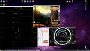

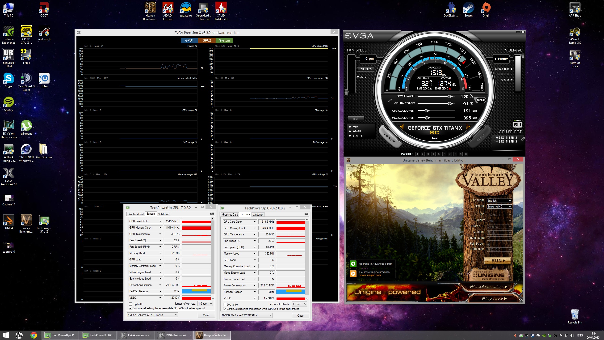

Det jeg ikke skjønner helt er at jeg har nå enabla K-Boost, men den er ikke satt til 1519MHz i PX, den viser 1290MHz på det ene kortet og 1265MHz på det andre. I Valley derimot så viser det 1519MHz. Er Valley korrekt og GPU-Z/PX feil?

Både Vally og GPUz viser feil, GPUz viser rett i sensor-tab da.
I PX skal den vise rett når du setter på Kboost
Endret av Minhund
Men hva med at korta viser forskjellige frekvenser ved samme innstillinger i PX? Skal jeg sette de likt, eller skal jeg kompensere på det ene kortet, siden Valley viste meg to like verdier?
Endret av bshagen
Glem hva Vally viser, det at PX viser 2 forskjellig i idle er pga asic, sett på Kboost og volt og sett core til feks +100 offset og se hva du får da
Om du ser på vally skjermdumpen min her så skal jo jeg ha 1732 MHz på core :p
Mens det riktige er 1541 MHz
Endret av Minhund

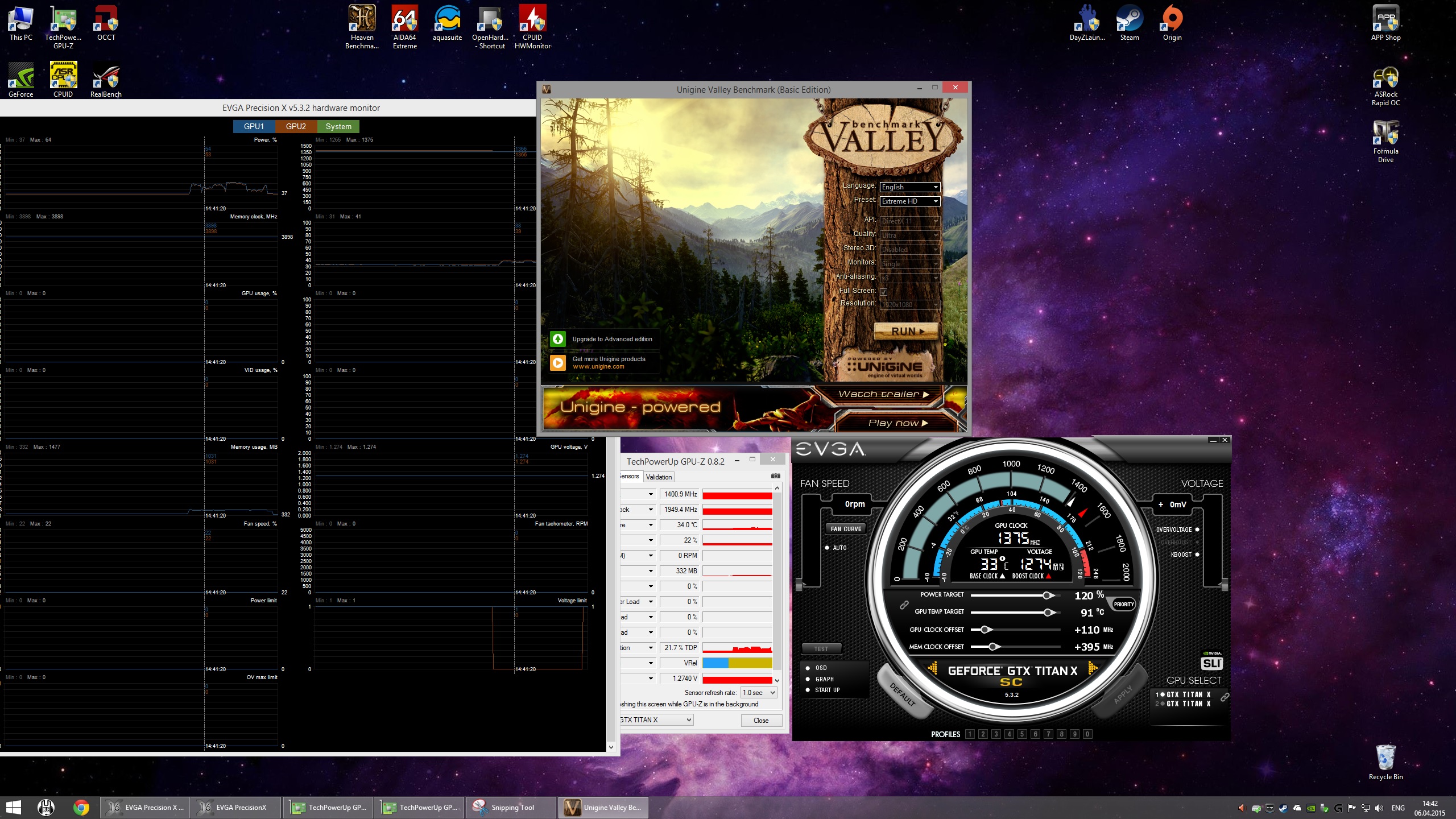

JEg satte offset 110, som da ble til 1375 på det ene og 1400 på det andre kortet. Driter nå i Valley sine verdier som du sier, og kjørte en kjapp bench for å se hva PX rapporterte til meg i grafene: (se vedlegg)
PX virker til å synce kortene mine til 1366Mhz. GPU-Z viser det samme i sensor-fanen. Idet jeg går ut av benchen igjen, så hopper de opp til 1375/1400 igjen. Så de blir i allefall syncet, men det blir vanskelig å vite hva som er rett. :p

Det er pga av at du setter klokk lavere enn det biosen er satt til :p
Sett +200 offsett du på core og +500 på minnet :)

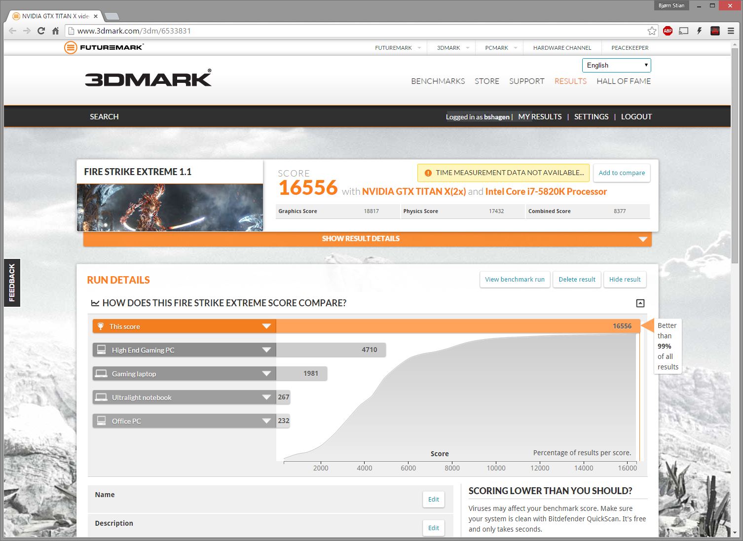

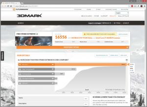

Får kjørt VAlley og FSE med 1450MHz (BIOS klokker ned til 1442)
Ganske bra resultat, men ikke validert dessverre :(

Grei score det der men jeg tror kortene dine blir litt varme, du burde klare mer enn 1450 MHz på core.
