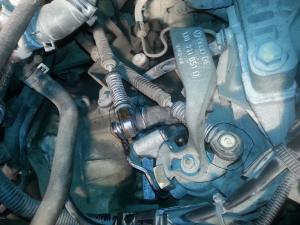

Jeg prøver å se litt på giroverføringa,å der er det to foringer sånn må demonteres. Jeg er litt usikker på hvordan jeg skal løsne de. For min del så viker det sånn at det skal bare være å legge litt press på foringene å dra dem ut men de vil ikke rikke . er det noen sånn har jobbet med dette før ? Jeg legger med et bilde , jeg har ringet rundt det det gjelder.
