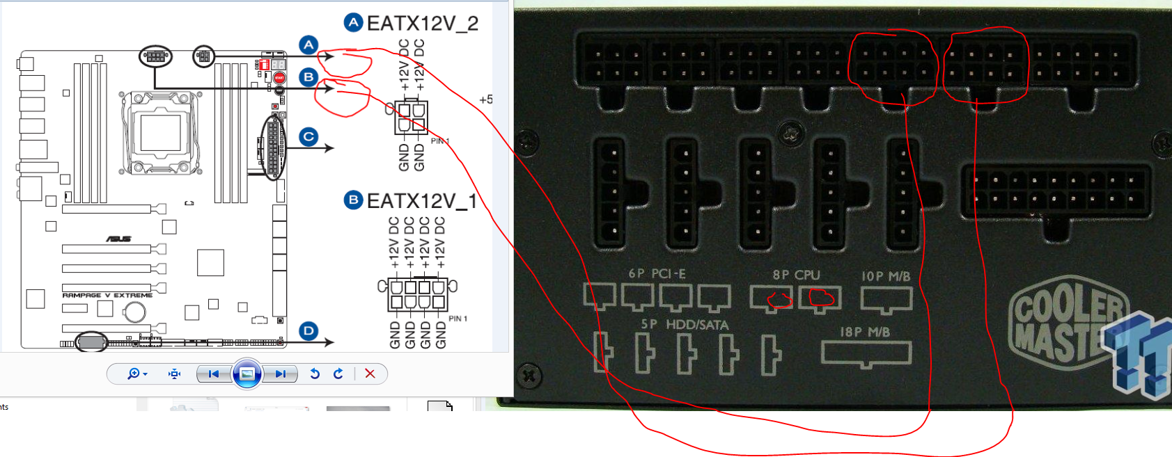

8Pin EPS mangler

-Koble opp 12V til EATXPWR, EATX12v_1, EATX12v_2 (IKKE EZ-plug i bunn v/flere grafikkort)
-Koble til GPU (2x6-pin)
Jeg kan ikke se hva som løste dette problemet, men det kunne vært manglende skruer eller annen feil med monteringen av HK.
