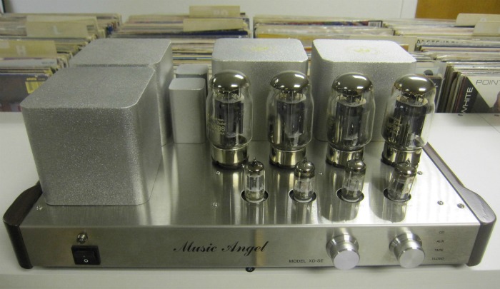

Har bestemt meg for en billig, brukt rørforsterker som heter Music Angel KT-88.
Jeg liker rør, selv om det kanskje ikke er et fornuftig valg.
Det blir uansett bedre enn det som er innebygget. Jeg er ikke filmentusiast.

Denne forsterkeren er retro, men sjarmerende.
Bilde fra nettet. Ser omtrent sånn ut.
