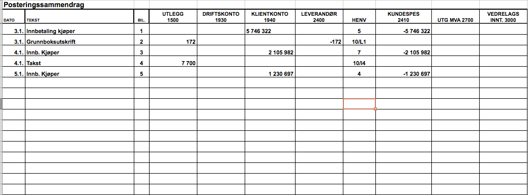

Magnhild2 Skrevet 1. desember 2014 Skrevet 1. desember 2014 (endret) Hei! Dette er det vi har kommet frem til ut i fra utregninene fra caset. Noen andre som har kommet frem til det samme? Ser flere andre har en del flere føringer, men ut opplysningene fra caset virker det ikke som dette skal føres før på eksamen???? La ut feil fil i sted ups! Endret 1. desember 2014 av Magnhild2
miiia Skrevet 1. desember 2014 Skrevet 1. desember 2014 Hei! Dette er det vi har kommet frem til ut i fra utregninene fra caset. Noen andre som har kommet frem til det samme? Ser flere andre har en del flere føringer, men ut opplysningene fra caset virker det ikke som dette skal føres før på eksamen???? hallo.png Jeg har gjort det samme som deg og fått samme svar, men på faktura og betale tingl/skjøte/pant har jeg 860 kr og ikke 1032, da jeg kun har tatt med tinglysning av hjemmel 430,- og tinglyse pantedokument 430,-. Panteattesten uthentes jo helt til slutt så den vil ikke være på denne regningen fra Kartverket er jeg ganske sikker på.
